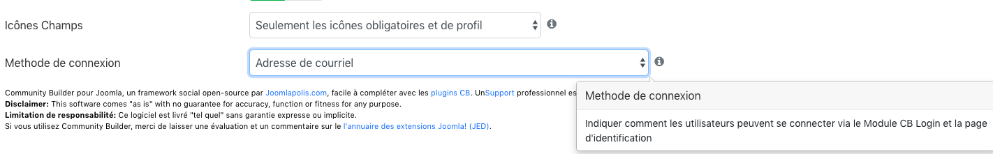

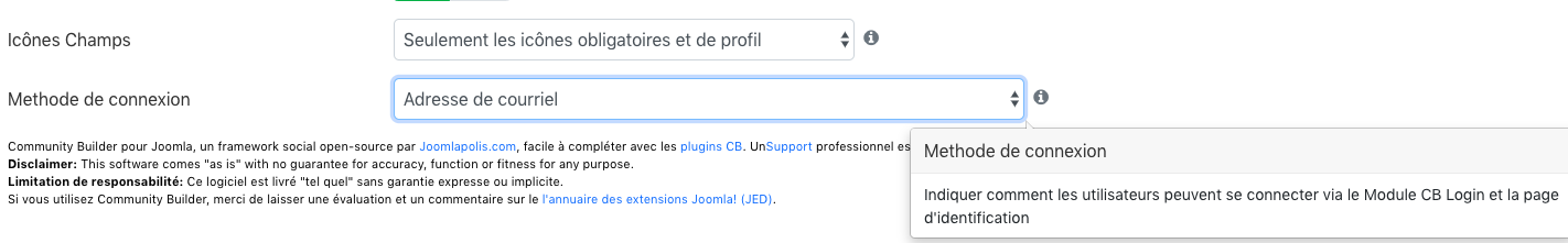

  • Posts: 22
6 years 11 months ago #308081
Non, je confirme que dans le module de connexion il est demandé l'identifiant.
Si on entre son mail un message d'erreur apparait disant que cet identifiant est inconnu.
Mais comme pour l'ensemble de mon site on se connecte avec son adresse mail, les utilisateurs n'ont pas d'identifiant.
Ce n'est donc pas un problème de traduction.
D'ailleurs CB est paramétré pour que l'on ne puisse se connecter que depuis son adresse mail :
