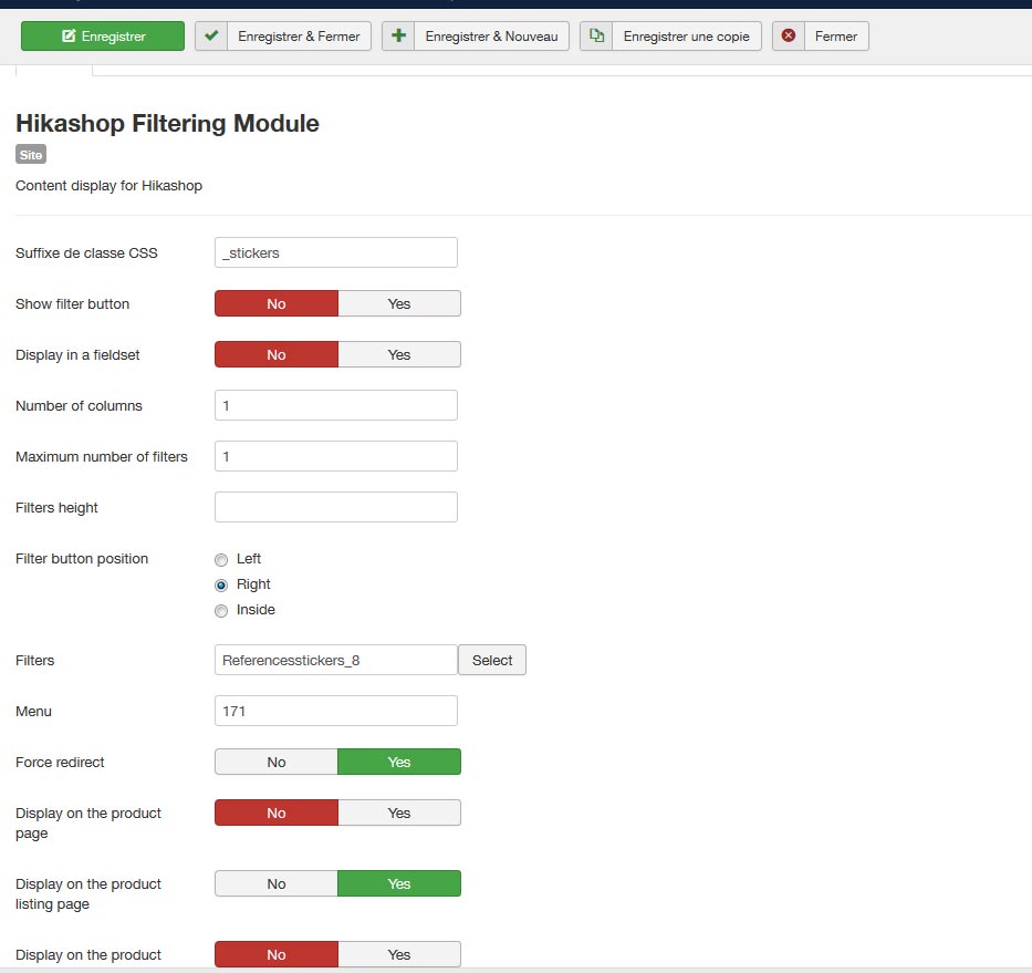

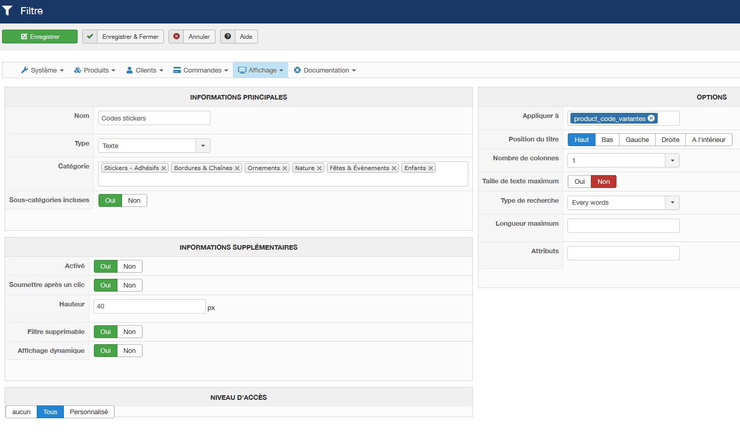

Mon filtre ne restitue que les codes des produits isolés, ou des produits "référents" quand il y a des variantes, Il ne restitue pas les variantes par leurs codes spécifiques. Est-ce normal ?
Ai-je mal configuré mon filtre produits.
Il serait très utile qu'en tapant le code d'une variante je puisse y accéder directement sans avoir à me souvenir du code du produit référent qui lui n'a pas d'existence propre

Le lien fourni ne fonctionne pas, et vous n'avez pas fourni de capture d'écran des paramètres de votre filtre, donc je navigue un peu en aveugle.
Cependant, les filtres ne permettent pas la recherche textuelle sur les variantes des produits.
Dans ce cas, il faudrait plutôt configurer le plugin HikaShop Products search via le gestionnaire de plugins et le module de recherche de Joomla via le gestionnaire de modules.
Cela permettra d'afficher un champs de recherche qui pourra chercher dans les variantes.
Sinon, l'alternative, c'est d'avoir un champs personnalisé produit pour les produits principaux dans lequel vous mettriez tous les codes des variantes du produit. Ainsi, si votre filtre est configuré pour chercher dans ce champs également, alors cela permettra de retrouver les produits via le code des variantes.

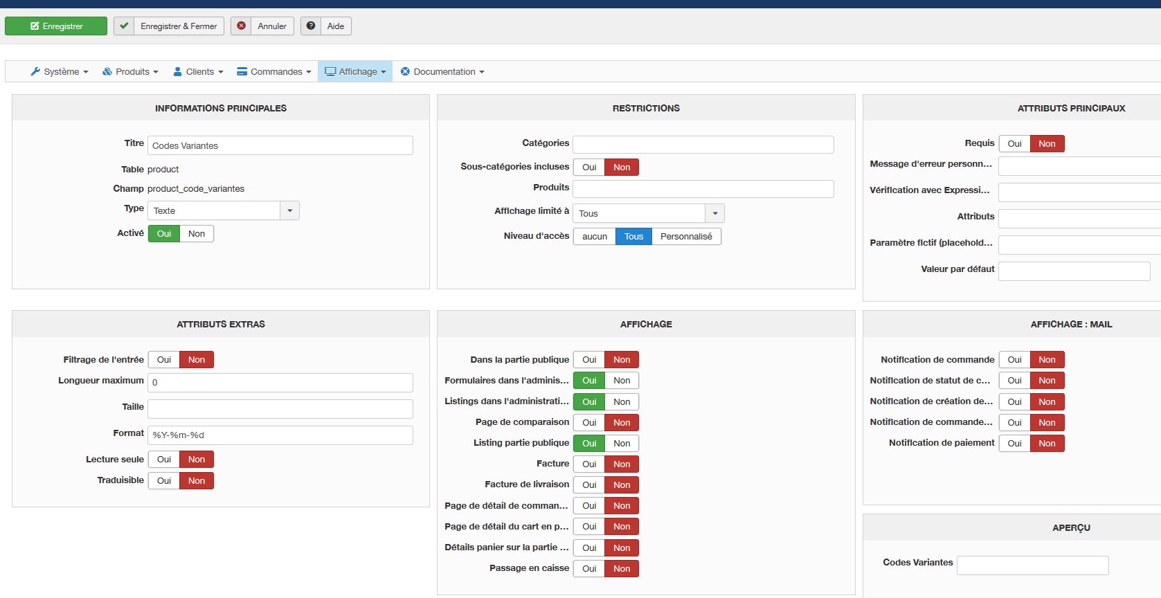

Si j'ai bien compris vous proposez que je mette dans un champ texte personnalisé, les codes de toutes les variantes du produit référent. et appeler ce champ. (codes séparés par une virgule j'imagine)
Je mets cela en place.

3. Et oui, c'est bien cela que je propose comme solution. Notez que pour la séparation des codes, l'idéal c'est uniquement un espace entre les codes. Cela devrait mieux fonctionner que des virgules.
