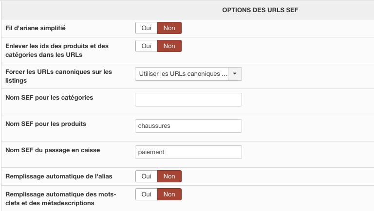

voila ma config (utiliser les url canoniques si spécifiées)
Last edit: 6 years 11 months ago by erickb.

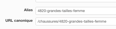

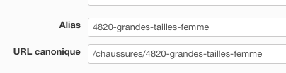

6 years 11 months ago #310263
et tous mes produits ont exactement ce format
et tous les modules sont de type HikaShop Content Module (category ou product) ou les liens dans les menu joomla sont de types index.php?option=com_hikashop&view=category&layout=listing ou index.php?option=com_hikashop&view=product&layout=listing

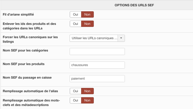

6 years 11 months ago #310275
Du coup, dans votre capture d'écran, je vois que l'option "Forcer les URLs canoniques sur les listings" est activée.
Pouvez-vous la désactiver, en y sélectionnant "Non, générer les URLs" ?
Car sinon, comme expliqué précédemment, l'option "menu" de vos modules est ignorée et c'est l'URL canonique qui est utilisée, qui justement utilise l'élément de menu de votre page d'accueil...
