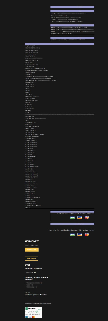

1 - On est bien d'accord que pour activer le debug de la méthode de paiement, je dois aller dans :
Systeme > Mode de paiement, puis dans la méthode de paiement choisie, et mettre debug sur oui ?
Ci-joint, le screenshot -
2 - "Après, sans le débug de la notification de paiement, c'est comme chercher une aiguille dans une botte de foin."
Je suis tout à fait d'accord :)
Merci
Last edit: 6 years 9 months ago by antidotcom.
  • Posts: 86058
  • Thank you received: 14182
6 years 9 months ago #313165
On ne voit pas grand chose sur votre capture, mais je vois le sélecteur de carte de crédit en dessous des données de débug.
Donc pour moi, il suffit de faire défiler la page après le débug et de sélection une carte de crédit pour continuer.
Pouvez-vous confirmer ?

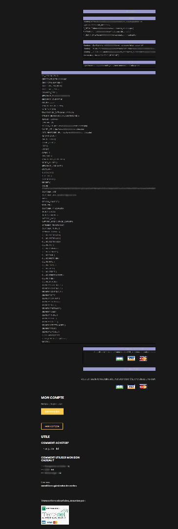

6 years 9 months ago #313213
Voici la capture sans retaille :)
Voir ici
Effectivement, la sélection est en bas de page, mais un internaute voulant acheter un bon cadeau va direct prendre peur et ne va pas aller cliquer en bas de la page... Donc, impossible en l'état d'activer le débug pour checker un paiement avec un retour non satisfaisant.
