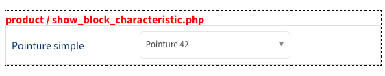

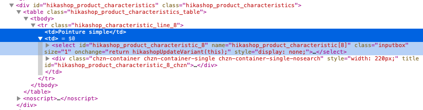

Je souhaite créer un override pour l'affichage de mes caractéristiques en frontend. Je dois y ajouter certaines classes CSS de mon template sur les cellules du tableau.
Mais impossible de localiser le fichier de vue. Ou plus exactement, j'en ai trouvé un (front / views / product / show_block_characteristic.php), mais le code dans ce fichier ne correspond pas à ce qui s'affiche sur le site (voir captures d'écran). Je cherche une lignes de classe "hikashop_characteristic_line_8".

C'est la ligne:
echo $this->characteristic->displayFE($this->element, $this->params) . '</div>';
de show_block_characteristic.php qu'il faut modifier.
Par exemple:
echo str_replace('class="inputbox','class="inputbox ma_classe', $this->characteristic->displayFE($this->element, $this->params)) . '</div>';

Mais si je veux remplacer :
<tr class="hikashop_characteristic_line_8">
<td>Pointure simple</td>
par
<td class="size-30">Pointure simple</td>
et donc ajouter une classe CSS sur les cellules td ?

Dans ce cas, il faudra soit:
- modifier directement le fichier administrator/components/com_hikashop/types/characteristic.php
- soit faire un override du système d'affichage des caractéristiques comme expliqué dans la documentation développeur:
www.hikashop.com/support/documentation/6...tation.html#override
