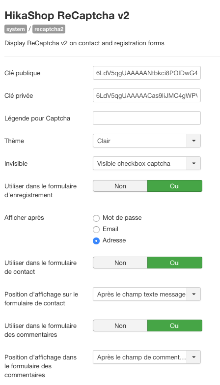

Cela semble fonctionner correctement de notre cotée, pourriez vous nous fournir une capture d'écran de la manière dont vous avez configuré votre plugin recaptcha v2 ? Merci.

6 years 7 months ago #314215
Bonjour
Bien sûr, voici la capture :
Aucun autre plugin recaptcha ou de la configuration Joomla activé.
Merci
6 years 7 months ago #314222
Cela fonctionne correctement de notre coté avec votre configuration, pourriez vous nous fournir un accès temporaire FTP et à la partie administration de votre site, de sorte à ce que l'on puisse tester cela directement sur votre site ? Merci.

6 years 7 months ago #314226
Le plugin recaptchaV2 ne reconnait pas la page du menu contact ("option=com_content") contrairement à votre menu contact2("option=com_contact"), le plugin fonctionne bien sur le deuxième.
Adapter le code de la fonction "onAfterRender" du fichier "plugins\system\recaptcha2\recaptcha2.php" du plugin sera donc nécessaire de sorte à ce qu'il puisse reconnaître la page et l'endroit ou insérer le captcha.
