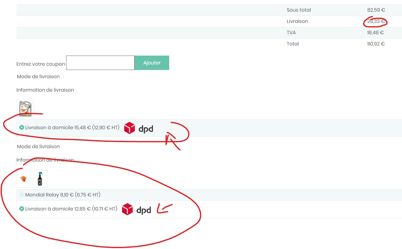

J'ai mis en place un entrepôt A qui contient tous les produits livrables via mondial relay. Le problème c'est que ces produits n'intègrent plus le calcul pour la livraison DPD classique si le clients associe dans sa commande un autre produit qui ne fait pas parti de l’entrepôt A
J'ai
  • LIVRAISON DPD ouvert a tous les produits
  • (4 variantes de poids)
  • LIVRAISON mondiale relay, réservé au produit de l'entrepot A
Comment peut-on faire en sorte que si l'utilisateur sélectionne le Transport DPD, le poids des deux soit associé pour ne pas doubler les frais de transport.

c'est sans doute normal pour vous mais pour aucun client ça ne l'est , et sur aucun autre site de commerce non plus
J'ai du bricoler avec un coupon automatique pour contourner le problème mais une option pour cumuler les ports sous le prix du port le plus élevé serait vraiment appreciable
