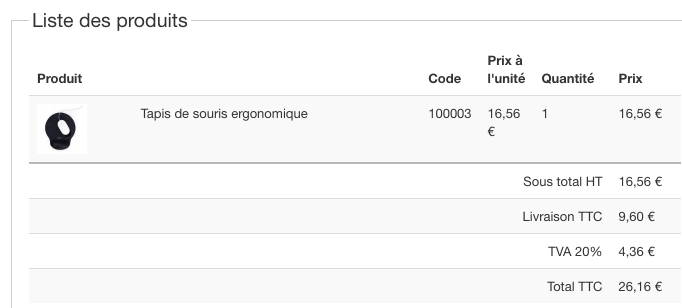

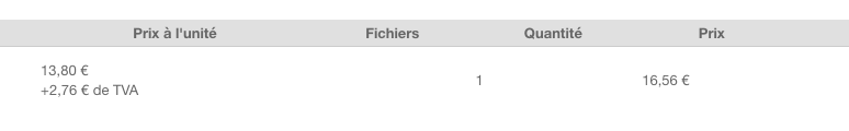

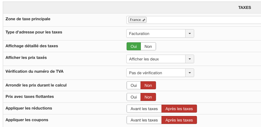

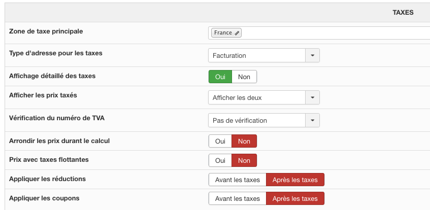

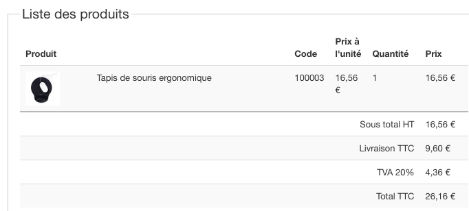

Bonjour
1/ Je n'utilise pas PDF Invoice. Dans la configuration j'ai :
Les prix de mon produit :
Et la facture générée :

1. L'option est configurée sur "afficher les deux", pas sur "pas de taxes". Donc normal que cela affiche les prix taxés dans la facture.
Après, vous pouvez forcer cela. Il faut éditer le fichier de la vue qui affiche la facture (vous pouvez activer l'option "Display view files" de la configuration pour connaitre la vue) et rajouter ce genre de code au début:
<?php $this->config->set('price_with_tax', 0); ?>
