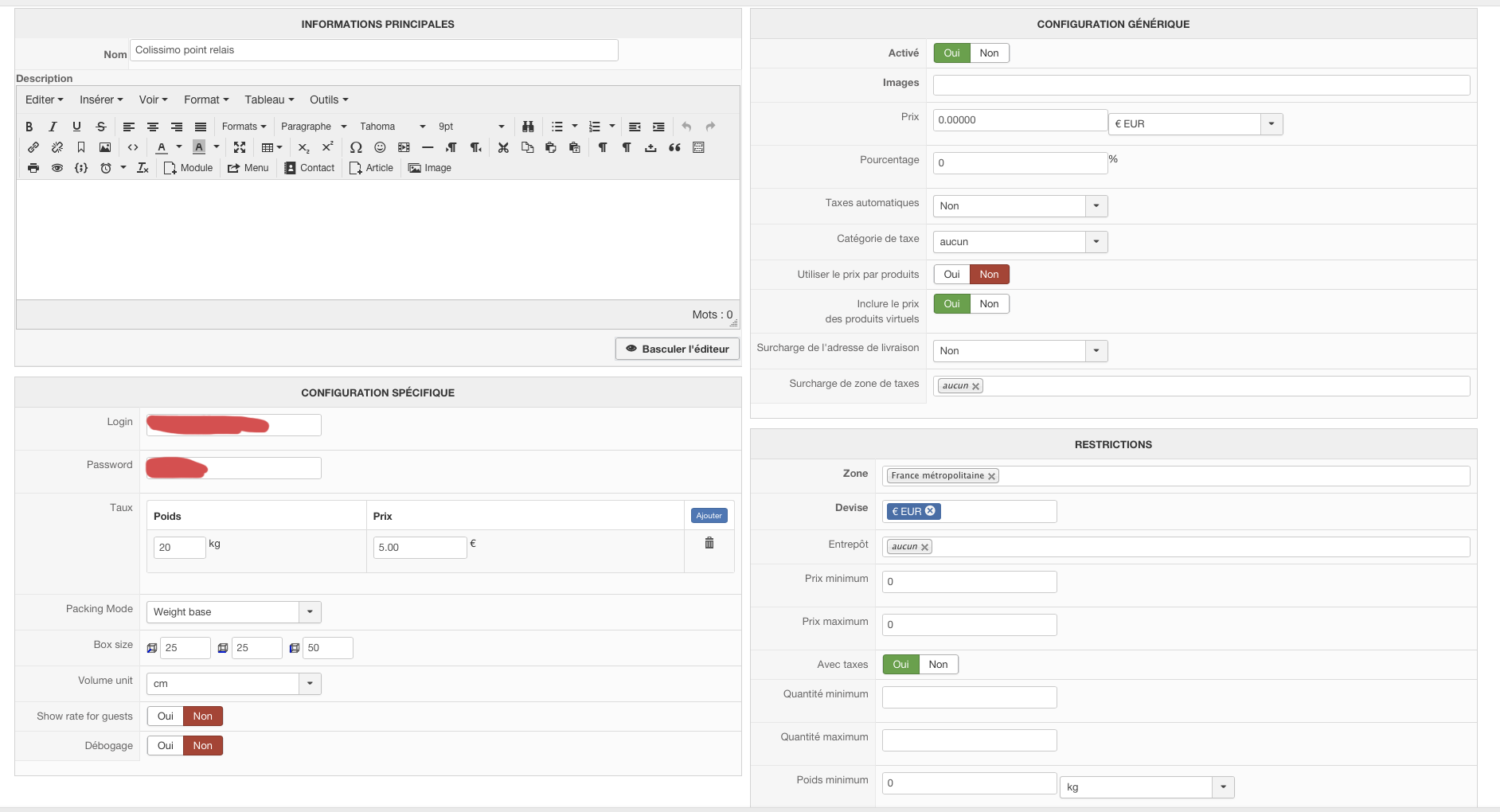

Bonjour
Un compte est bien ouvert sur www.colissimo.entreprise.laposte.fr/fr/ws-edito
Les login et password sont correct puisqu'on entre sur la partie privée du site
mais le mode de livraison n'apparait meme pas sur le site pour une adresse en France à Paris, meme si je désactive tous les overrides hikashop de mon template
tous les produits ont un poids de 0.500kg et une dimension 10x10x20cm
j'ai essaye en supprimant les dimensions de la box , rien n'y fait
Last edit: 6 years 6 months ago by erickb.

Veuillez désactiver toutes les restrictions pour la méthode de livraison ; le plugin Colissimo s'en charge déjà pour vous.
De plus, merci d'activer le mode "debug" du plugin et de consulter votre "Payment log file" (CF documentation d'HikaShop) pour avoir les retours des erreurs.
Veuillez noter que le fait que vous puissiez vous connecter à la partie privée "du site" ne veut pas dire que ce compte autorise les WebServices.
Cordialement,

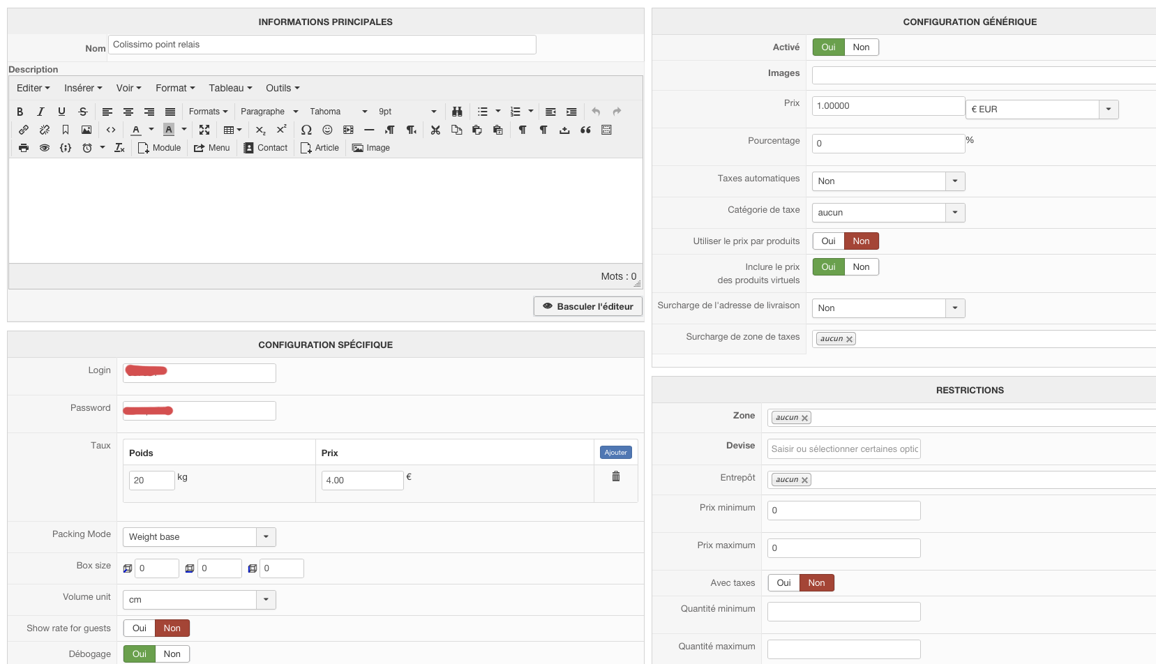

Restrictions vides
Debug actif
Rien dans les Logs de paiement ( il semble que le mode de paiement ne soit pas du tout chargé )

Oui, nous pourrions. Mais nous n'avons pas forcément besoin de cela pour vous aider. Ce qu'il nous faudrait c'est :
- une URL vers la boutique
- des instructions précises pour reproduire le problème sur votre site
- une capture (ou plusieurs) nous permettant de voir toutes les options du plugin
Pourriez-vous fournir cela ?
Vous pouvez passer par notre formulaire de contact si vous voulez envoyer cela de manière privée:
Dans ce cas, n'oubliez pas de rajouter un lien vers ce sujet.

j'ai envoye les infos completes et la marche a suivre + vos accès de super user par le lien contact us
merci

Vous utilisez la zone "France métropolitaine" qui est configurée avec le code 2 lettres FX au lieu de la zone "France" qui a le code 2 lettres FR.
Or, Collissimo se base sur ce code 2 lettres pour connaître votre pays et Colissimo n'a pas FX comme code valide de son coté.
J'ai changé le code en FR pour cette zone et la méthode de livraison est apparu sur le passage en caisse.
Last edit: 6 years 6 months ago by nicolas.
