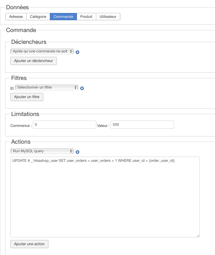

Avec cette version j'ai l'erreur suivante
plugins/system/hikashopmassaction/hikashopmassaction.php on line 1900
0 - Object of class stdClass could not be converted to string
les logs php :
[26-Feb-2020 11:35:23 UTC] PHP Deprecated:  Array and string offset access syntax with curly braces is deprecated in /www/sacapuce.fr/administrator/components/com_hikashop/classes/discount.php on line 683
[26-Feb-2020 11:35:24 UTC] PHP Notice:  Array to string conversion in /www/sacapuce.fr/plugins/system/hikashopmassaction/hikashopmassaction.php on line 1900
la massaction :
Last edit: 6 years 6 months ago by erickb.
  • Posts: 86083
  • Thank you received: 14194
6 years 6 months ago #316042
J'ai fait un second patch.
Téléchargez à nouveau le paquet d'installation sur notre site et installez-le sur le votre et cela devrait fonctionner correctement.
