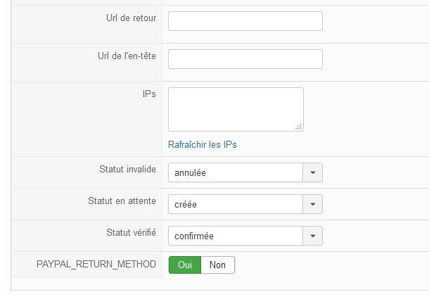

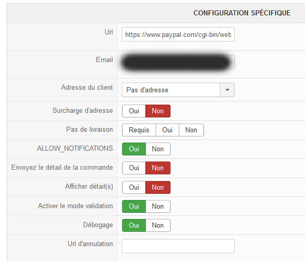

J'ai repérer un autre problème, qui explique peut être le problème que je rencontre.
Il semblerai que je n'ai aucun retour de la part de paypal lorsqu'un client paye une commande. La commande reste donc avec le statut créée, même si elle a été payée.
Je vous joins une capture d'écran de ma configuration Paypal.
J'ai bien lu la page www.hikashop.com/support/documentation/i...nt-paypal-error.html et je pense avoir tout fait.

2. Concernant la confirmation de la commande, elle n'arrivera que suite à la validation du paiement dans votre interface marchand PayPal vu que vous avez activé l'option "Activer le mode de validation" de votre méthode de paiement PayPal.
Si vous voulez que vous paiement soit automatiquement activez, alors il faut désactiver cette option, comme c'est le cas par défaut.
