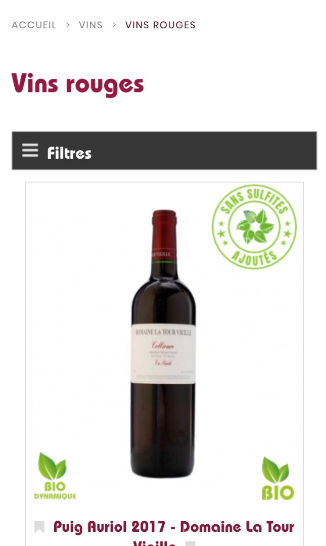

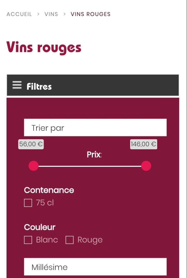

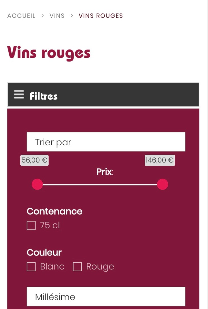

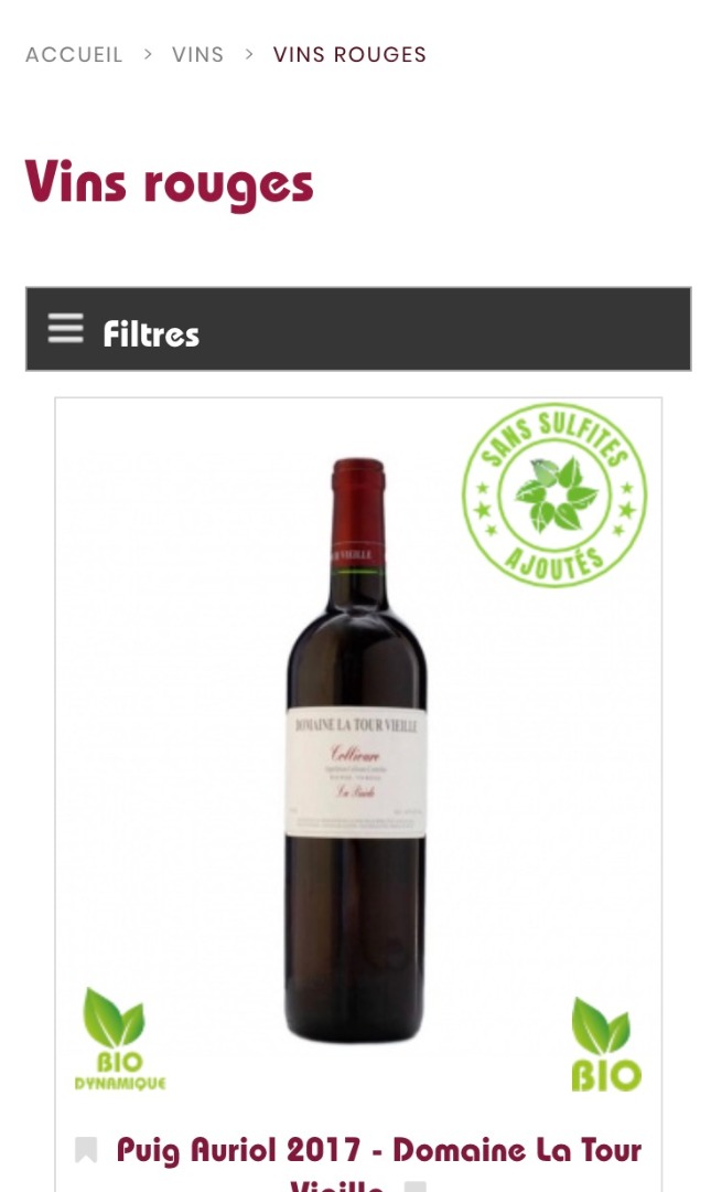

Je vous ai fournis les copies écran ouvert/fermé, le filtre et le "collapsible" fonctionne (activé pour mobiles uniquement), je n'ai jamais dit le contraire, je voudrais juste qu'il soit fermé par défaut.
