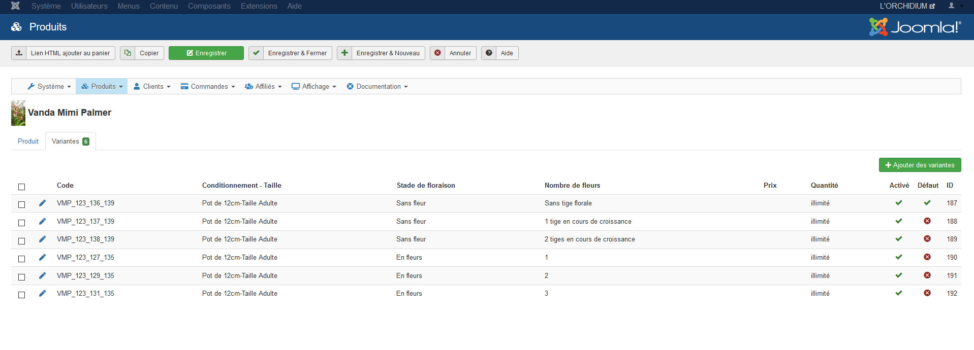

vous pouvez voir le problème sur le site de développement :
www.gctests.net/orchidium/plantes-dispon...nda-mimi-palmer.html
Ci-joint une image du paramétrage des variantes
