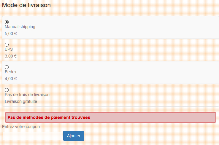

6 years 4 months ago #317119
-- HikaShop version -- : 4.2.3
-- Joomla version -- : 3.9.8
-- PHP version -- : 7.2.29
-- Browser(s) name and version -- : Firefox 74.0.1
-- Error-message(debug-mod must be tuned on) -- : Supprimer Mode de livraison
Pour commencer, bravo pour votre travail très abouti.

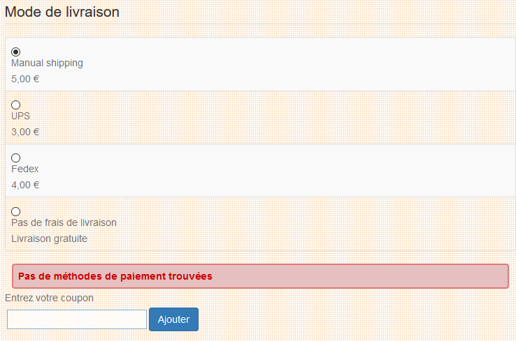

J'ai une boutique en ligne, exclusivement réservée à la France, qui propose des contenus audios téléchargeables après paiement.
Je n'arrive sur la page de paiement à supprimer le Mode de livraison qui s'affiche systématiquement avec : Manual shipping 5,00 €, UPS 3,00 €, Fedex 4,00 €
Je ne trouve pas l'option pour supprimer cette étape.
J'ai rajouté une option : Pas de frais de livraison Livraison gratuite, mais il faut à chaque fois que le client valide cette option.
Et comme je n'ai pas de frais de livraisons, étant donné que mes produits sont téléchargeable, je souhaite que cela soit automatique.
Utilise exclusivement comme mode de paiement PayPal.
J'ai repris vos exemple avec les e-book, et j'ai donc modifié les fiches produits existant.
De plus, lorsque je commande, j'arrive bien à faire mon achat, le vendeur reçoit la confirmation de commande ainsi que le paiement Paypal, par contre le client reçoit la confirmation de paiement vers le vendeur, mais rien de plus.
En plus, après avoir commander les produits, il est impossible de trouver un lien de téléchargement du produit.
Au niveau de la gestion du compte client, il y a bien la commande, mais rien pour télécharger le produit.
J'ai mis un produit à télécharger gratuitement, et lui, on a bien un lien de téléchargement qui apparait sous la fiche produit, mais par pour les autres produits payant.
J'ai oublié quoi ? Comment faire pour supprimer ce mode de de livraison, et régler ce problème de téléchargement du produit une fois acheté.

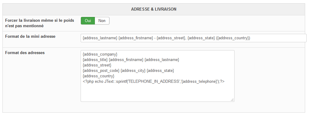

  • Posts: 12
6 years 4 months ago #317141
Bonjour Nicolas et merci pour votre retour.
Je vais commencer par la livraison.
Oui, j'ai bien un poids à 0 kgs pour mes produits.

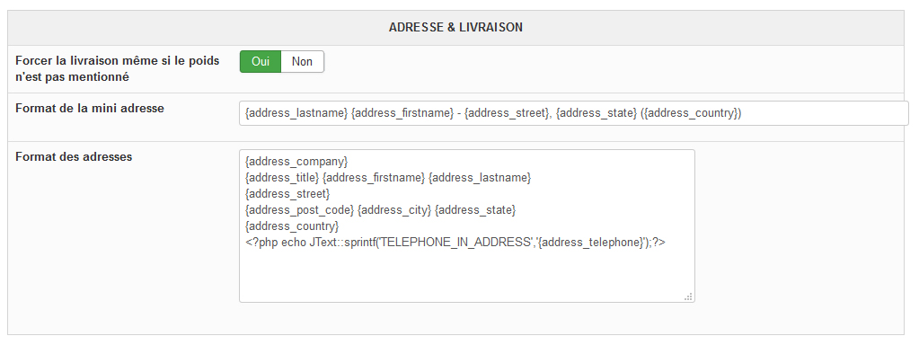

Ensuite, je viens de modifier le paramètre que vous m'avez conseillé, qui est "Forcer la livraison même si le poids n'est pas mentionné" (voir fichiers attachés).
Mais cela ne change rien lorsque je passe au panier, voir le fichier que je vous ai fourni. Où il me demande toujours un mode de livraison, et ensuite m'indique qu'il n'a pas trouvé de méthode paiement.
Je tourne en rond.
Vous en pensez quoi ?
Stéphane
  • Posts: 86058
  • Thank you received: 14182
6 years 4 months ago #317152
Dans votre capture d'écran, je vois que vous avez cette option activée. Or dans mon message je vous indiquais de désactiver cette option.
Avec cette option désactivée et pas de poids dans vos produits, je ne vois aucune raison pour que le passage en caisse mentionne la livraison.
Si c'est le cas, merci de revérifier et de fournir des instructions précises pour reproduire le problème sur votre site pour que nous puissions regarder.

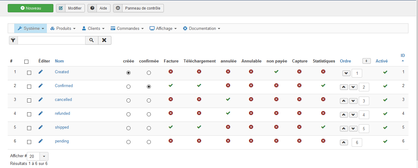

  • Posts: 12
6 years 4 months ago #317181
Bonjour Nicolas,
Premier problème réglé.
Les mode de livraison ont bien disparu.
J'arrive à passer commande, le paiement sur Paypal fonctionne bien. Le client reçoit un mail de création de commande, puis un mail de paypal confirmant le paiement.
Mais pas plus.
Dans mon tableau de bord de la boutique, ma commande a le statut créer.

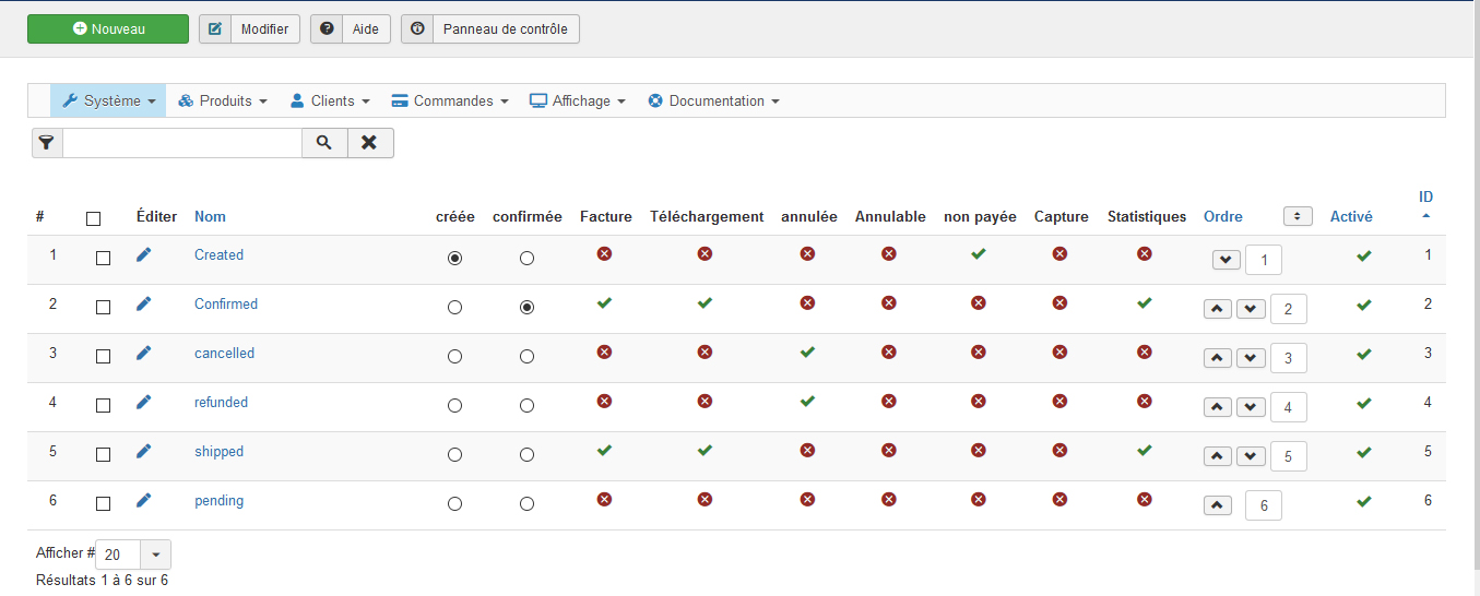

Et voici en pièce attaché ce que j'ai dans mon espace système --> Statut de commande
Les paramètres semble correct.

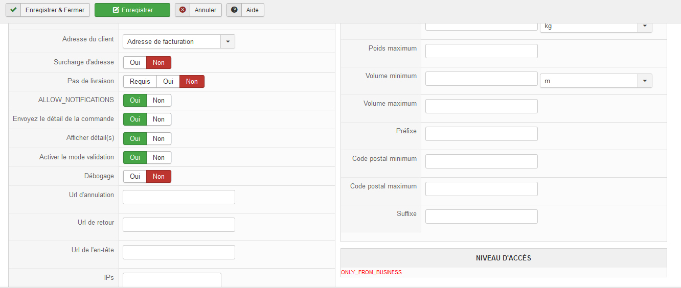

  • Posts: 12
6 years 4 months ago #317182

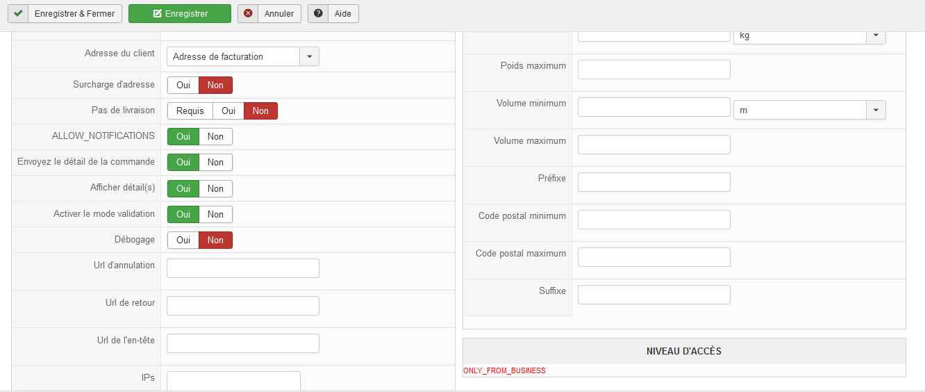

Dans le mode de paiement Paypal, l'option Activer le mode validation, doit être "activée" ?

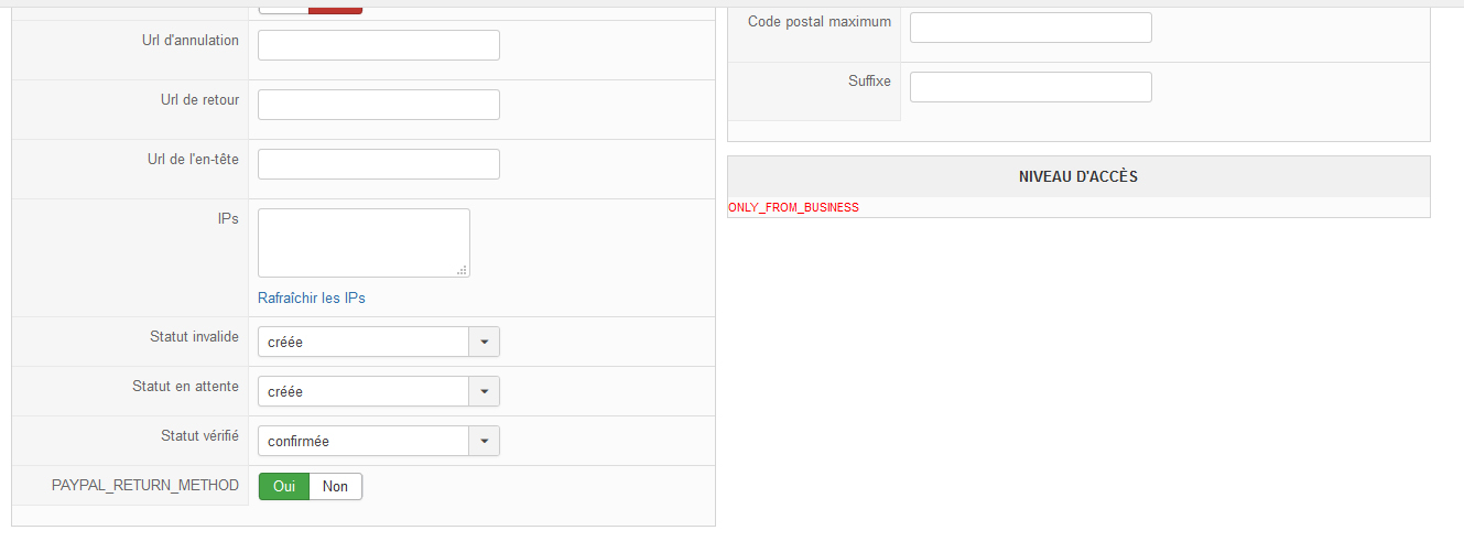

  • Posts: 12
6 years 4 months ago #317184
De même pour le paramètre Statut vérifié, il doit être sur "confirmé" ?

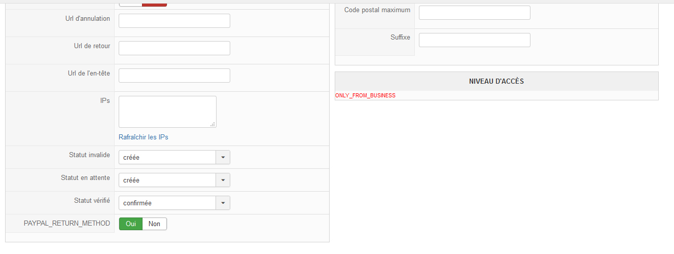

  • Posts: 12
6 years 4 months ago #317186
Capture d'écran de Paypal
  • Posts: 86058
6 years 4 months ago #317200
L'option "Activer le mode validation" doit être désactivée. Sinon, il vous faut valider manuelement le paiement sur votre compte marchand PayPal pour que la commande soit confirmée sur votre site.
  • Posts: 12
6 years 4 months ago #317215
Et pour le paramètre Statut vérifié, il doit être sur "confirmé" ?
  • Posts: 12
6 years 4 months ago #317217
Cela fonctionne.
Merci beaucoup pour votre aide Nicolas.
