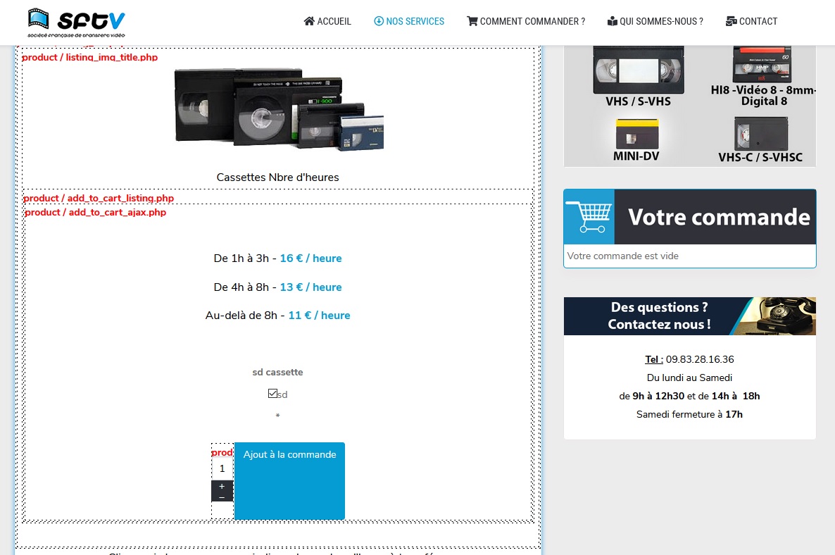

  • Posts: 8
6 years 4 months ago #318007
Merci pour le lien je l'avais déjà bien étudié ;)
Malheureusement comme expliqué un peu plus haut mes connaissances en codage sont limitées.
Selon l'option coché la vue à modifié est product / add_to_cart_ajax.php
je pensais ajouter ceci comme code mais cela ne fonctionne pas me suis-je trompé quelque part.
<input type="hidden" name="hikashop_product_custom_item_value" value="57" />
<?php
Cordialement,

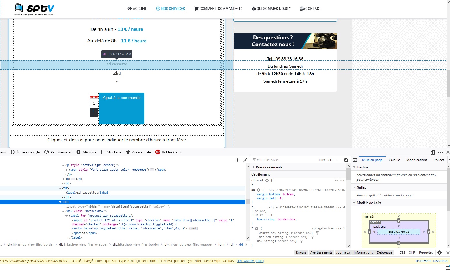

  • Posts: 86180
6 years 4 months ago #318009
Je ne suis pas bien sûr de comprendre ce que vous voulez faire.
En relisant ce sujet il semble que vous voulez faire ceci:
Serait-il possible de mettre un champs personnalisé sur un produit automatiquement coché mais le caché au client pour pouvoir comptabilisé le nombre de "valeur".
Mais dans ce cas, pas besoin de modifier le code.
Il suffit de rajouter du CSS pour cacher la zone du champs.
Donc inspectez la zone du champs sur la pave avec l'outil de développement de votre navigateur pour récupérer la classe CSS que vous voulez utiliser, et ensuite vous pouvez rajouter le CSS correspondant où XXX correspond à la classe de la zone à cacher:
.XXX{ display:none; }
  • Posts: 8
6 years 4 months ago #318033
