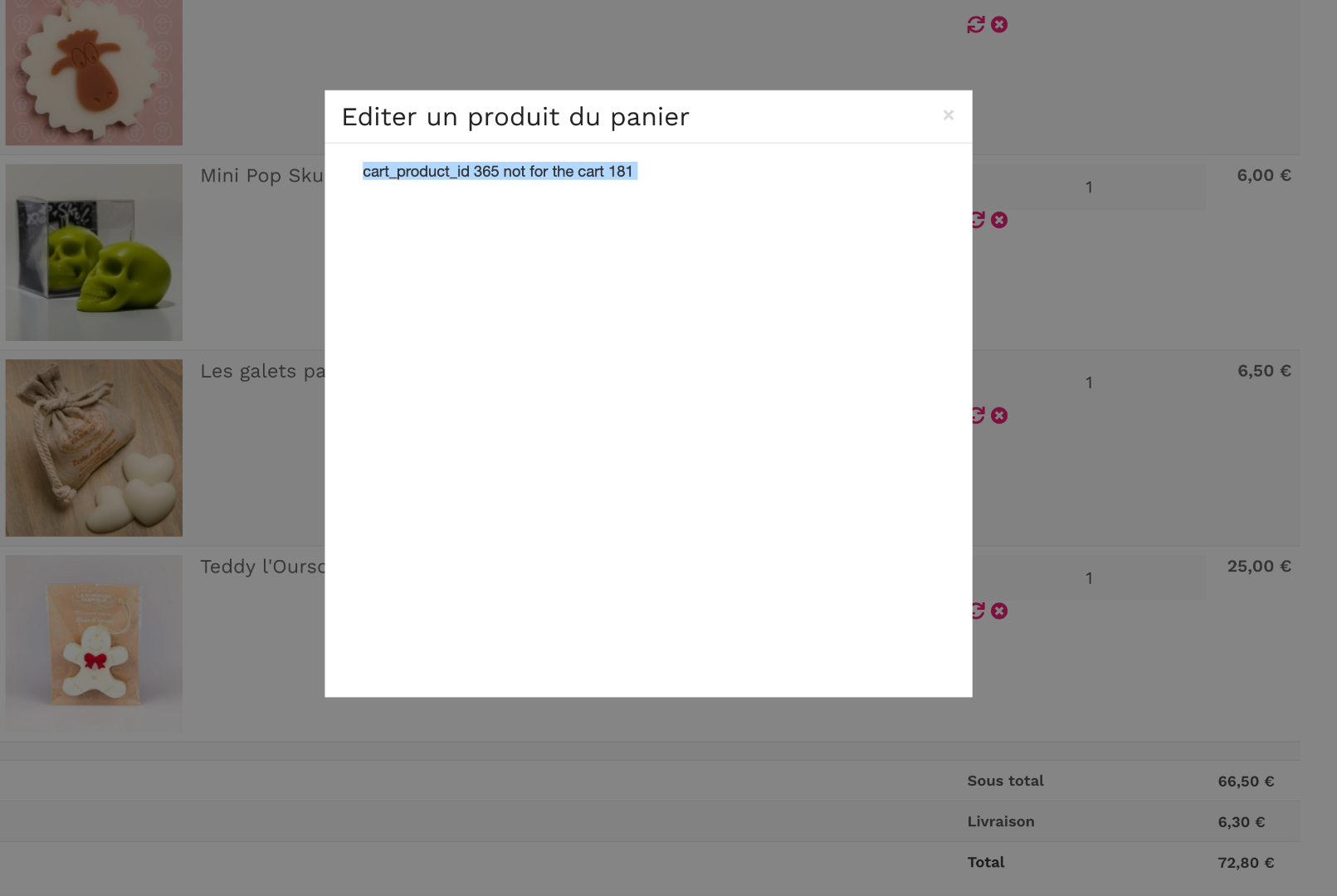

Je rencontre également le message "cart_product_id 365 not for the cart 181" lors d'un nouveau clic sur le bouton d'édition de la variante dans le panier... Il faut que je recharge la page pour que l'édition de la variante fonctionne à nouveau...
Je ne sais pas quelle est ma version de build de hikashop, j'ai chargé la dernière version disponible.
Auriez-vous un patch à m'indiquer pour résoudre ce souci ? En attachement une copie d'écran
Merci d'avance

5 years 11 months ago #320893
Dans la configuration HikaShop, la première ligne est votre numéro de version, et à coté il y a le numéro de "build".
Ce numéro correspond en fait à la date et l'heure à laquelle le paquet d'installation a été généré.
donc si le numéro est plus petit que 2005100000, vous avez une build de la 4.3.0 qui ne contient pas le patch mentionné précédemment dans ce sujet. Dans ce cas, vous pouvez juste télécharger le paquet d'installation de la 4.3.0 sur notre site et l'installer sur le votre pour avoir ainsi la dernière build avec tous les patchs.
Si malgré cela, vous avez toujours le soucis, il nous faudrait un lien vers la boutique avec des instructions précises pour reproduire le soucis pour voir d'où vient le problème.

Ma version de Hikashop est la suivante : HikaShop Business 4.3.0 [2006161737]
Le problème:
Dans le panier il y a des produits avec variante.
Un clic sur l'édition pour changer de variante permet le changement de variante.
Un clic sur le bouton OK valide le changement de variante.
Si de suite après on reclique sur l'édition de variante sur le même produit pour re-changer de variante le message d'erreur s'affiche : cart_product_id 372 not for the cart 182
Un rechargement de la page permet de refaire fonctionner le changement de variante
Il faudrait que l'on puisse changer de variante autant de fois que l'on veut sans avoir à rechercher la page du panier.

Je n'arrive pas à reproduire le soucis sur votre site.
Le seul problème que j'ai vu, c'est que lorsqu'il y a plusieurs produits avec variantes dans le panier, le bouton d'édition du premier ouvre la popup du dernier de la liste.
C'est à cause de la façon dont est fait le système de popup de Joomla.
J'ai changé l'option "mode popup" de la configuration Hikashop de votre site en "vex" (qui est le défaut) et cela fonctionne comme il faut.
Si vous arrivez à reproduire le soucis, merci de fournir plus de détails sur comment le reproduire.

Je n'arrive plus à reproduire de souci donc il est réglé et je vous remercie pour votre aide
