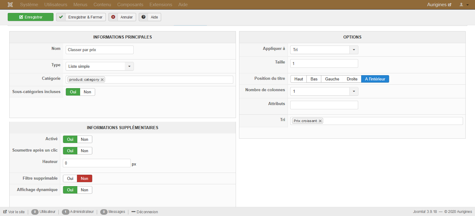

J'ai bien trouvé les filtres pour obtenir ce classement.
Mon problème, c'est que le module n'apparait que si je l'active dans la vue "liste des catégories", or je ne le veut que dans la vue "liste des produits". C’est là que je coince.

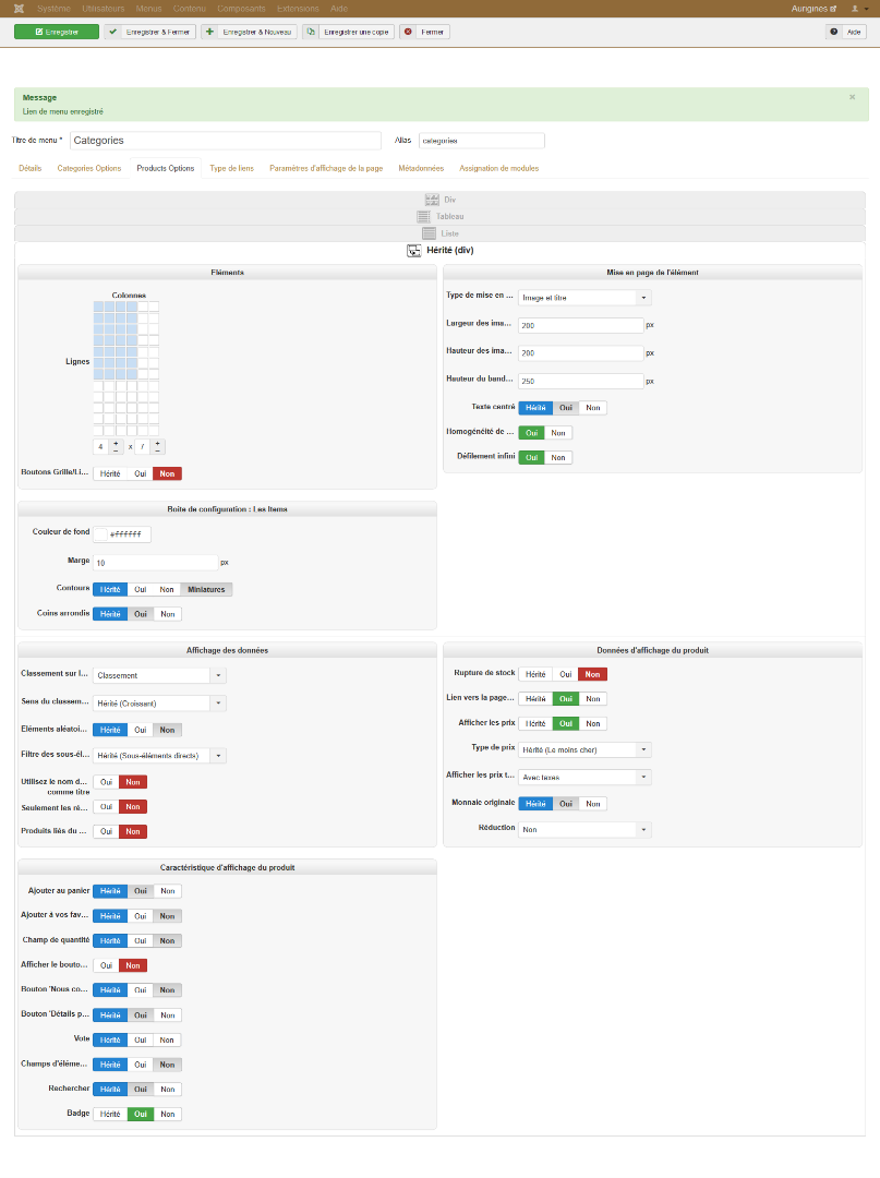

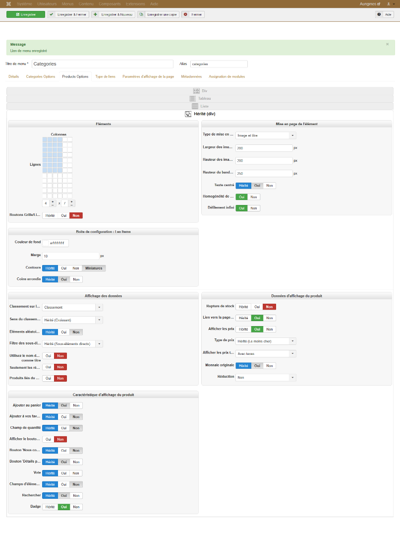

6 years 3 months ago #318458
Pouvez vous essayer d'aller vers vos Item Menu pour "allumer" ou "éteindre" l'affichage de votre filtre dans vos Item Menu.
En détail :
1. Allez dans le dropdown Menus => Main Menus
2. Cliquez sur l'Item Menu que vous avez besoin d'éditer
3. Puis dans l'onglet Products options
4. Cherchez dans la partie "Product features display"
5. L'option "Filters"
Puis en fonction de vos besoins, mettez sur "oui" ou "non".
En espérant que cela vous permettent d'obtenir ce que vous désirez.
Cordialement
Last edit: 6 years 3 months ago by Philip.

6 years 3 months ago #318464
Merci pour votre réponse.
cependant:
ne se trouve pas dans la configuration du menu.
J'ai ce choix dans la configuration du module, mais si je mets Display on the category listing page sur "non", le module ne s'affiche plus du tout !
La capture "annotation" montre ce qui se passe en mettant Display on the category listing page sur "non"
L'espace pour le module est bien créé, mais rien ne s'affiche.

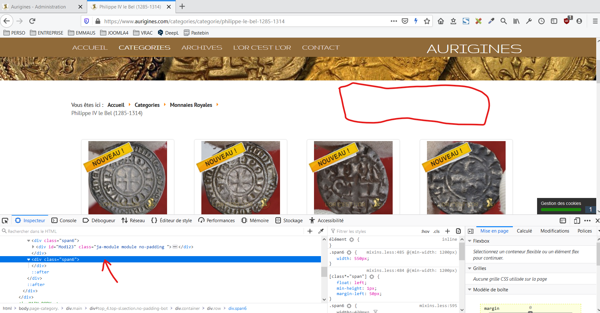

6 years 3 months ago #318520
Bon du coup, j'ai regardé plus en détails sur votre site.
Et je vois bien du CSS qui cache la zone des filtres sur le listing des produits dans le fichier /templates/ja_simpli/css/custom.css :
monosnap.com/file/D2HBochr5n6Kv4FHSz60xgeTSplGtV
Vous avez même mis un commentaire en Français dans le CSS : /***modification filtres hikashop***/

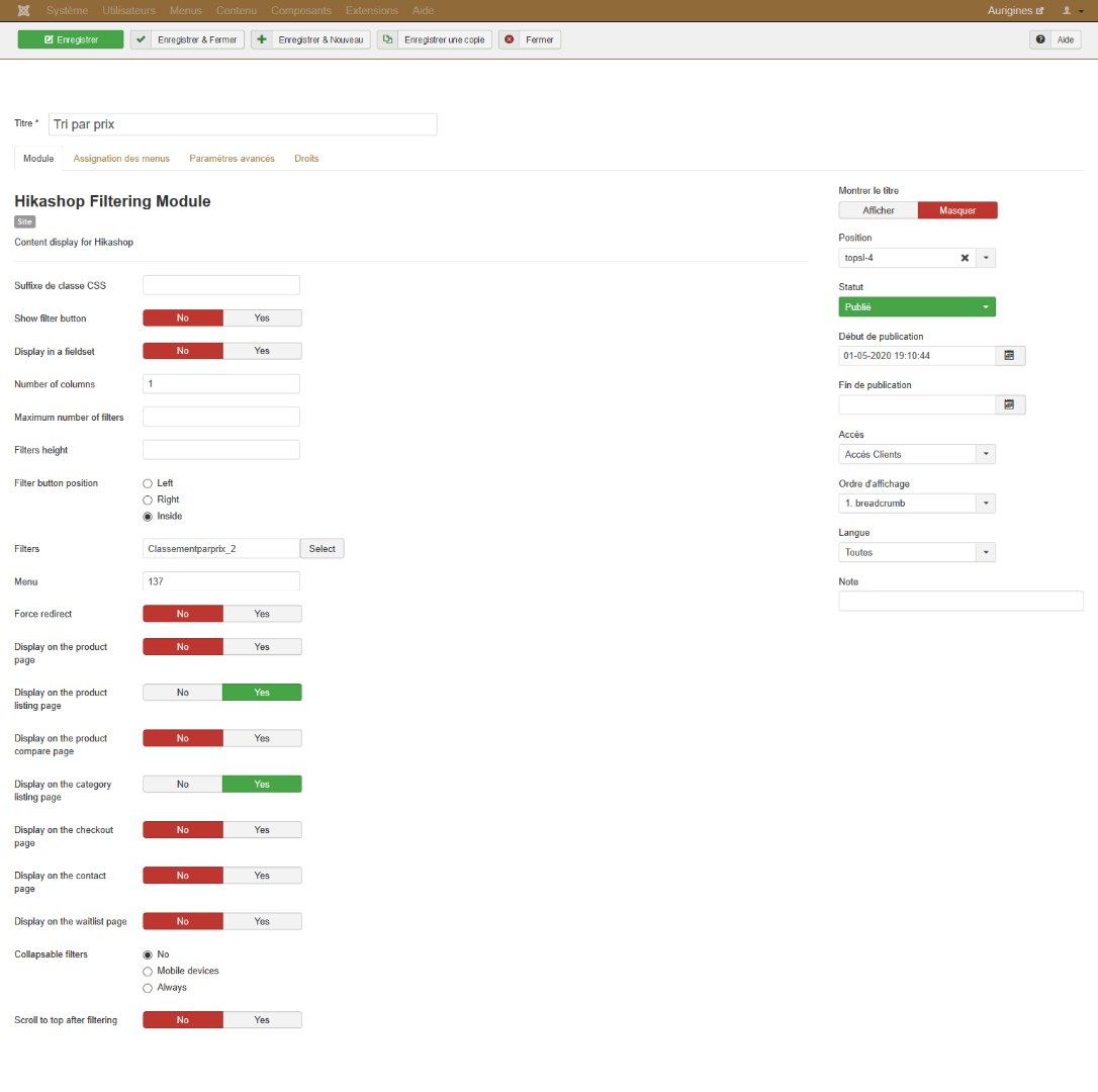

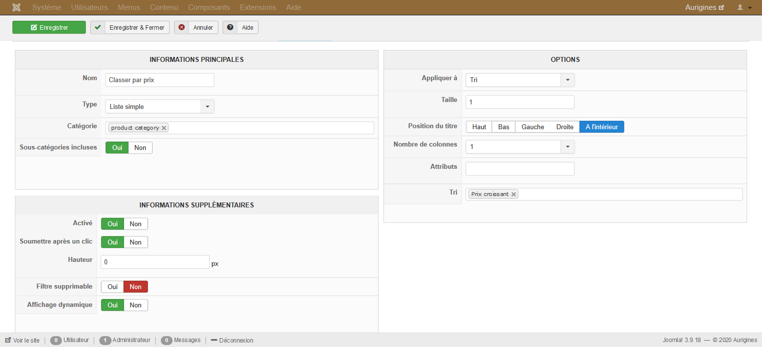

6 years 3 months ago #318613
Bonjoiour,
Je fais un petit résumé de mon problème :
- J'ai créé 2 filtres
-1 filtre "recherche" (public)
-1 filtre "tri par prix" (enregistrés) Les prix des produits n'étant accessibles qu'aux utilisateurs enregistrés.
Le filtre "recherche" est affiché dans un module via HikaShop Filter Module, tout fonctionne bien
Le filtre "tri par prix" est affiché dans un autre module via HikaShop Filter Module et là,
- si je ne l'active que sur "Display on the product listing page", il ne s'affiche pas du tout
- si je l'affiche sur "Display on the product listing page" ET sur " Display on the category listing page", là ça fonctionne mais un filtre de prix sur des listes de catégories, ça n'a pas de sens .
J'ai voulu essayer d'utiliser l'affichage natif des filtres , mais le problème dans ce cas, c'est que le filtre "recherche" s'affiche au dessus des articles pour un visiteur. (Pour un utilisateur enregistré, j'ai positionné le filtre "tri" par dessus, donc le filtre "recherche" est caché)....
C'est logique puisque on ne peut pas choisir les filtres à afficher dans la configuration du menu.
Je ne sais plus si c'est un problème de config ou un bug, mais là je cale !
PS: pur avoir accés aux prix il faut être enregistré, donc si quelqu'un voulait bien regarder, je vous donnerai un accés super admin.
Merci d'avance
  • Posts: 86058
  • Thank you received: 14182
6 years 3 months ago #318614
Il n'y a pas de bug dans ce que vous décrivez.
Les options "Display on the product listing page" et " Display on the category listing page" permettent d'afficher ou non le module en fonction du type de l'élément de menu courant.
Sur la page que vous appelez "listing de produits", le type de l'élément de menu courant est "category listing".
C'est un élément de menu de type" category listing" qui affiche les sous catégories de la catégorie courante + les produits de la catégorie courante. Vu que vous n'avez pas de sous catégories pour la catégorie courante, vous ne voyez que le listing des produits, mais cela ne change rien au type de l'élement de menu.
Vous avez deux solutions ici:
- configurer des élément de menu enfant de votre élément de menu de type "category listing", un élément de menu pour chaque catégorie et de type "product listing". Dans ce cas, lorsque vous cliquerez sur une catégorie, vous basculerez sur l'élément de menu enfant pour l'affichage des produits et du coup ce sera une page de type product listing et les options d'affichage du module fonctionneront comme souhaité.
- vous utilisez l'affichage en haut du listing et vous rajoutez le CSS pour cacher le champs de recherche de l'autre filtre à cet endroit.
Je pense que la deuxième solution est plus simple et plus facile à maintenir dans le futur, c'est pourquoi je vous ai proposé cela directement.
