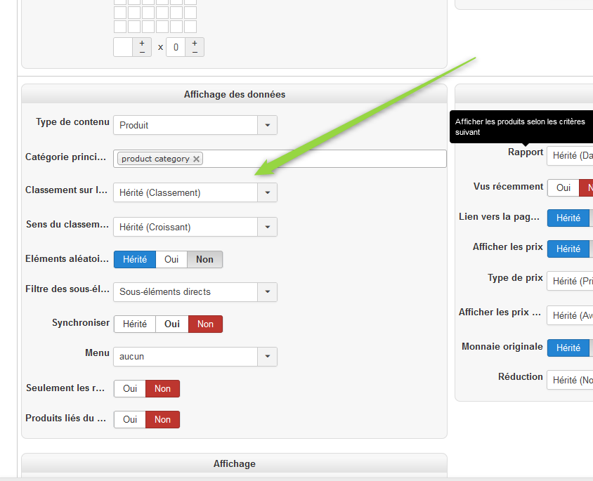

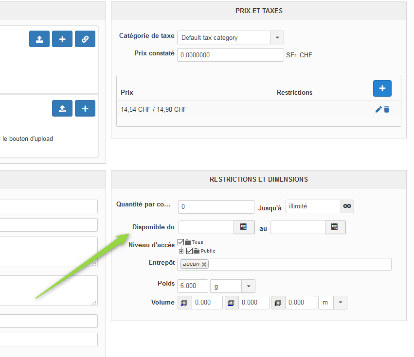

J'ai testé différente manière pour afficher les produits d'une catégorie, donc chaque produit est paramétré avec les dates de disponibilité.
Première semaine produit 1, deuxième semaine produit 2, etc...
Maintenant j'aimerai que le produit disponible de la semaine courante soit affiché dans le module Content mais pas les autres. Quel est le type de classement sur le champ dois-je mettre pour qu'il m'affiche que le produit actif. J'en ai testé plusieurs mais toujours pas le bon produit qui s'affiche. Soit c'est celui de la semaine précédente ou la suivante (tout dépend l'ordre) ou je teste avec les boutons suivant/précédent mais toujours le même problème.
Merci pour votre soutient !

Il n'y a pas de "dates de disponibilité" dans HikaShop par défaut. Donc je ne sais pas à quoi vous faites référence. Un champs personnalisé ? Comment est-il configuré ?
Je n'ai pas non plus vue de date de disponibilité sur votre site.
Où est ce module dont vous parlez ? Comment est-il configuré ?
Je ne vois pas de quels boutons suivant/précédent vous voulez parler ? De la pagination ? Quel est le rapport avec votre module ?
Bref, beaucoup trop d'inconnues pour pouvoir répondre quoi que ce soit d'utile.
Il va falloir nous fournir plus d'information sur ces différents points pour qu'on puisse vous aider.

Merci pour votre réponse,
Je joins deux captures d'écrans pour vous indiquer les options qui nous intéresse.
Nous aimerions pouvoir préparer à l'avance, un certain nombre de produits en action et faire apparaitre un produit chaque semaine, que ça tourne tout seule.
Le module est effectivement pas actif tant que nous avons pas la solution.

Les options de classement permettent uniquement de changer l'ordre d'affichage des produits.
Et pas de choisir un produit ou plusieurs à afficher.
Par défaut, les listings de produits HikaShop vont afficher les produits peu importe leurs dates de disponibilité.
Vous pouvez rajouter ce plugin: www.hikashop.com/marketplace/product/222...-product-plugin.html
Et dans ce cas, seuls les produits actuellement en vente en fonction des dates sélectionnées dans les produits seront affichés.

Merci! C'est exactement ce que je recherchais.
