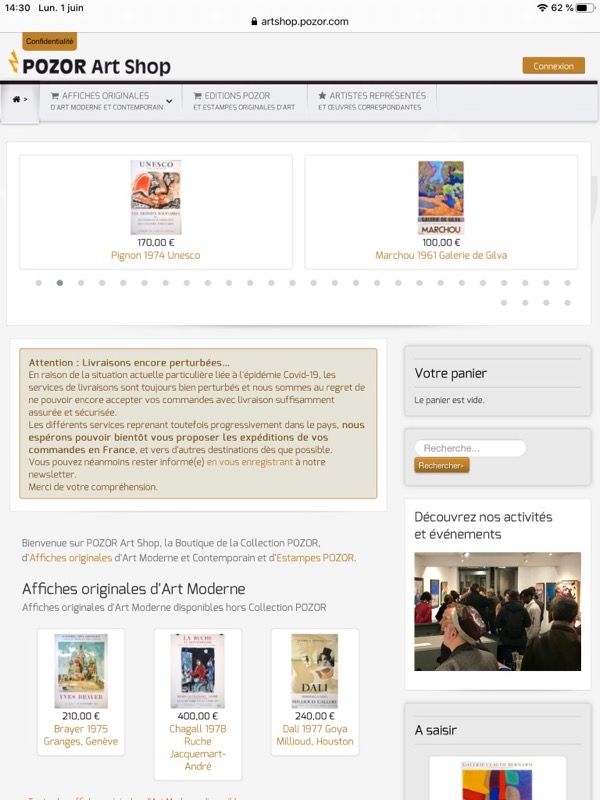

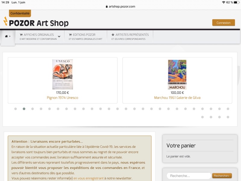

Bonjour Nicolas,
Merci c'est mieux, le css (que j'avais du mal à trouver) améliore la situation, les produits ne sont plus déformés et tronqués.
Cependant les produits s'affichant de toute façon en petits (voir copies d'écrans jointes), et il n'y a pas d'intérêt à cette bascule en mode restreint à 2 produits, surtout pour une tablette ou même un smartphone à l'horizontal.
Aussi, les points ne semblent pas recalculés. Il en est affiché le nombre total de produits sans être divisé par le nombre affiché…
Peut-on modifier ces paramètres pour afficher d'avantage de produits, ou régler, voire supprimer ces changement de mode s'il vous plaît ?
Merci de votre aide.
Cordialement

Vous pouvez changer cela oui.
La bascule se fait avec la ligne:
$options['responsive'] = '{0:{items:1, slideBy:1, dotsEach: 1}, 768:{items:2, slideBy:'.$slideByFor2.', dotsEach: '.$slideByFor2.'}, 992:{items:'.$products.', dotsEach: '.$products.'}}';
dans le fichier product / carousel.php que vous pouvez éditer via le menu Affichage->Vues.
