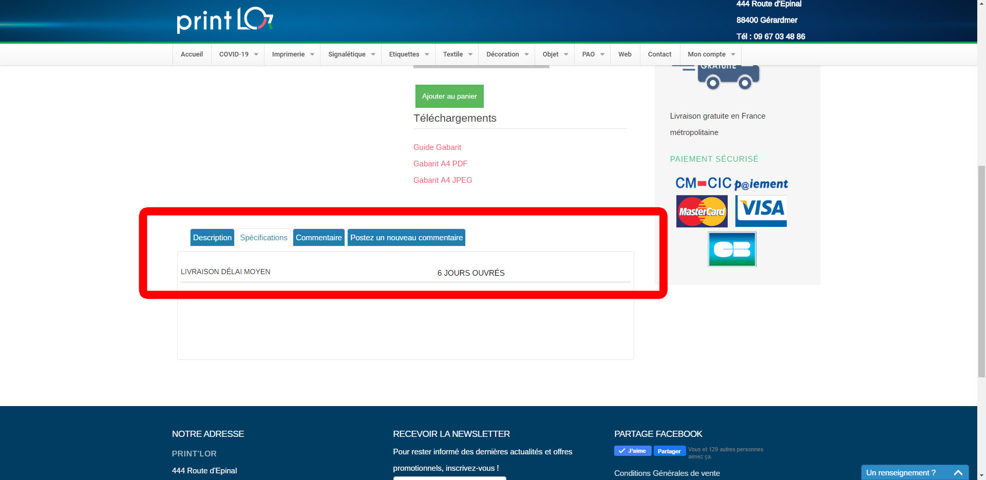

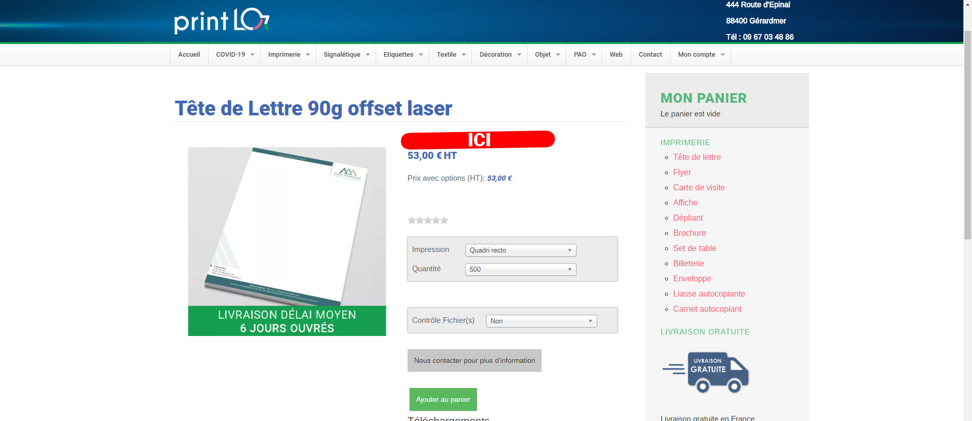

Je reviens vers vous suite à une problématique.
J'ai crée un champ personnalisé dans la table "product" au nom de "livraisondlaimoyen".
J'avais pour idée de l'incorporer en dessous du prix.
Problème : Le champ apparaît dans un onglet à coté du descriptif nommé "SPÉCIFICATION"
Je précise que la mise en page des pages produits est en tabular ( onglet )
Si je met celle-ci par défaut cela me change toute la mise en page, et ce n'est pas très beau...
( voici le lien du produit auquel j'ai assigné le champ personnalisé : www.printlor.fr/imprimerie/tete-de-lettr...tre-90g-offset-laser )
Je me suis déjà renseigné mais je ne sais pas dans quel fichiers vues je dois apporter des modifications, et lesquels?
Une autre petite question, quand je change les variantes d'un produit, cela change le titre du produit en rajoutant les caractéristiques sur le titre, j'ai réactivé cette option il n'y a pas longtemps et je ne sais plus comment j'ai fais? Je voudrais que le titre du produit reste par défaut et ne change pas en fonction des caractéristiques choisies.
En espérant avoir été clair, merci de votre attention.
Cordialement,
Thomas.

Ce que vous pouvez faire, c'est éditer le fichier product / show_tabular.php via le menu Affichage>Vues.
Là, vous pouvez ajouter cette ligne:
<?php echo $specif_tab_content; $specif_tab_content=''; ?>
après la ligne:
<div id="hikashop_product_right_part" class="hikashop_product_right_part hkc-md-6">
Pour que le titre du produit ne change pas, vous pouvez supprimer le code:
<div id="hikashop_product_name_<?php echo $variant_name; ?>" style="display:none;"><?php
		echo $variant->product_name;
	?></div>
du fichier product / show.php via le menu Affichage>Vues.

Bonjour nicolas, merci de votre réponse.
Cela fonctionne parfaitement merci, c'est top !
