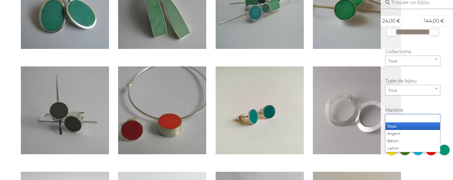

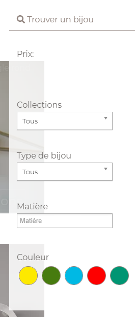

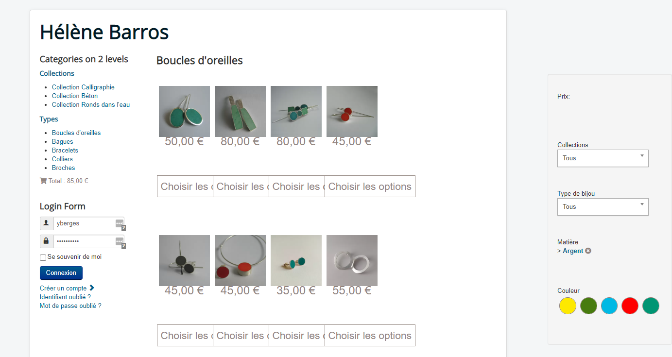

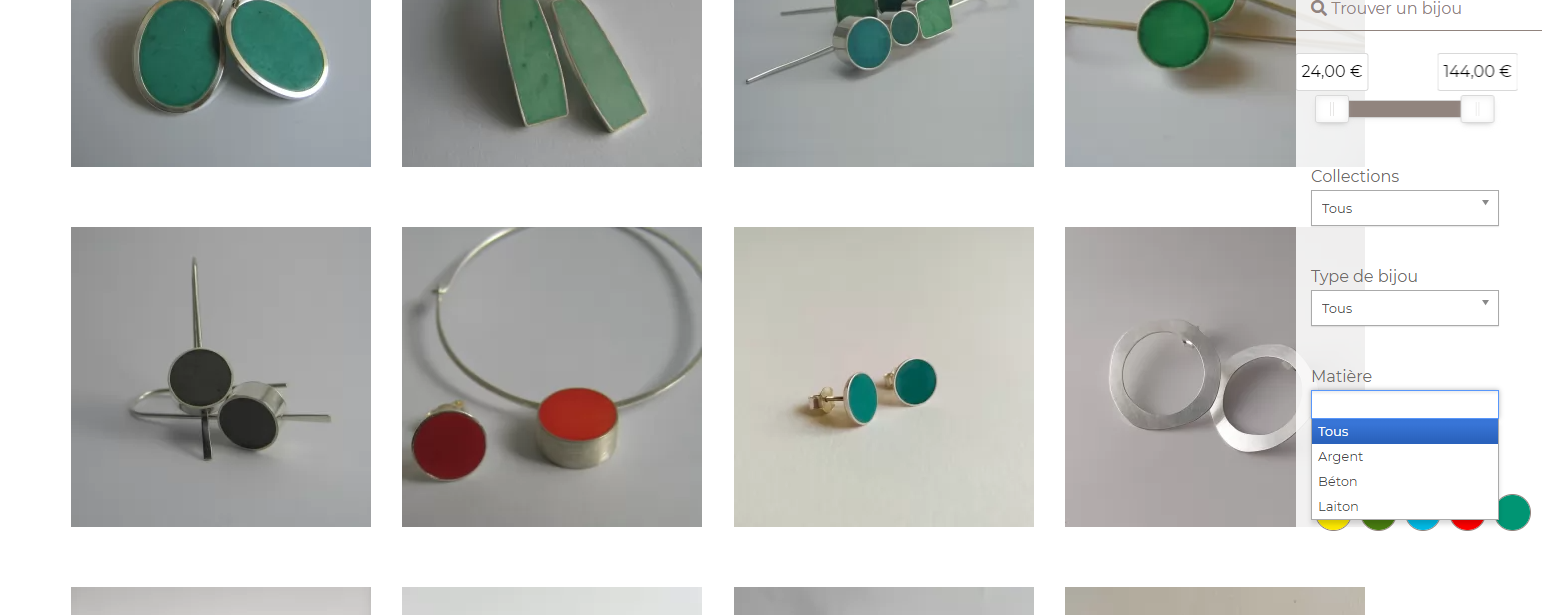

Bonjour j'ai un soucis avec le module de filtrage
1 j'ai créer un champs multiselect avec des matiere, si l'utilisateur veus selectionner 2 valeurs ca plante , comme il recharge la page le champs matiere a disparu pour afficher l'option choisis mais on ne peut pas en prendre 2
www.helenebarros.com/collections-bijoux-helene-barros (trouver un bijou à droite)
on remarquera aussi que le slider de prix disparait apres avoir supprimé une option

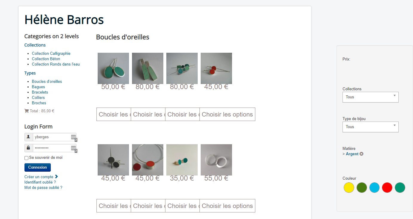

2 là j'ai le meme soucis pour plusieur options si je prend une matiere, une couleur je ne peut pas en prendre 2
www.helenebarros.com/par-type/boucles-d-oreilles
mais j'ai pas le slider qui disparait apres avoir enlever une option...

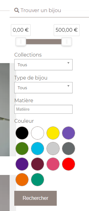

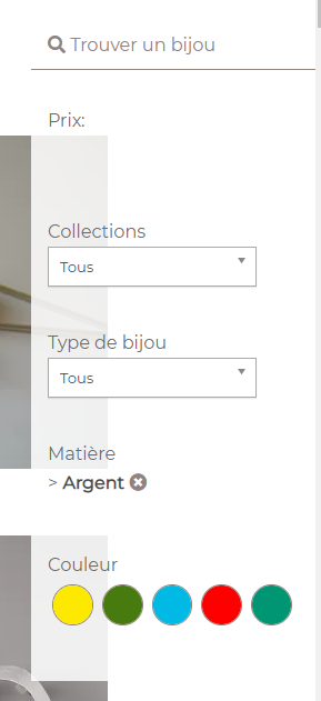

www.helenebarros.com/hikashop-menu-for-p...ing#trouver-un-bijou
si je veus prendre 2 matieres
ce n'est pas possible .. le champ ne s'affiche plus
puis si je supprime une valeur
le slider ne fonctionne plus

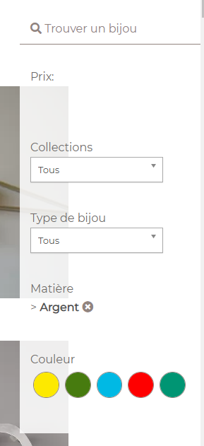

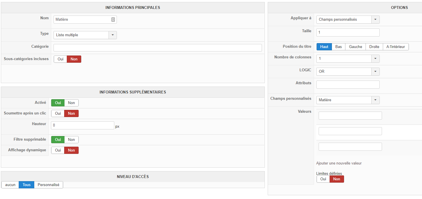

6 years 2 months ago #320448
Il faut désactiver l'option "affichage dynamique" de vos filtres car sinon, ils n'affichent que les valeurs possibles pour les produits déjà filtrés. Et du coup, si vous sélectionnez une couleur les autres couleurs sont enlevées car il n'y a plus de produits avec d'autres couleurs dans le listing.
Aussi, je pense que vous voulez désactiver l'option "filtre supprimable" car sinon, une fois une sélection faite, il n'est pas possible de modifier la sélection du filtre, uniquement de la supprimer. Et vous que vous avez l'option "soumission automatique" d'activée, dès le premier choix sélectionné, le système soutmet l'information au serveur, sans vous laisser la possibilité d'en sélectionner un second.

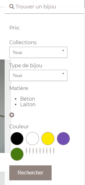

apr contre si je met 2 matieres en recherche le bouton de suppression n'affiche plus rien juste la croix ... ce serait plus propre d'afficher les 2 valeurs filtrées non ?
MErci pour le support

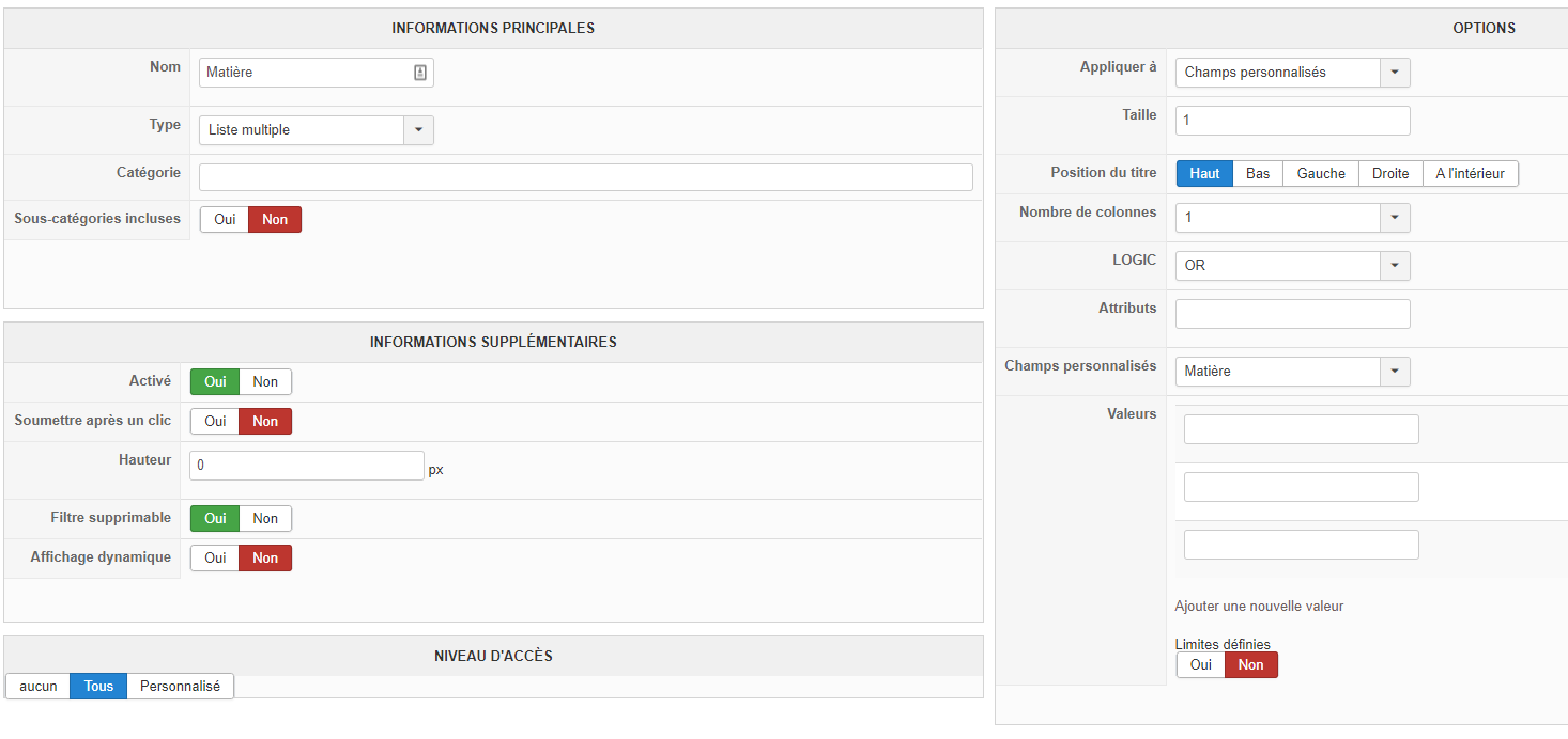

6 years 2 months ago #320622
C'est un bug en effet.
Pourriez-vous fournir une capture d'écran des options de ce filtre pour que nous puissions reproduire le soucis et le corriger ?
  • Posts: 180
6 years 2 months ago #320632
et voila
  • Posts: 86058
  • Thank you received: 14182
6 years 2 months ago #320671
Merci. J'ai ajouté un patch de notre coté pour ce soucis.
Vous pouvez télécharger à nouveau le paquet d'installation d'HikaShop sur notre site et installez-le sur le votre et vous aurez le patch, sinon, vous pouvez aussi attendre la prochaine version d'HikaShop si vous n'utilisez pas cet affichage.

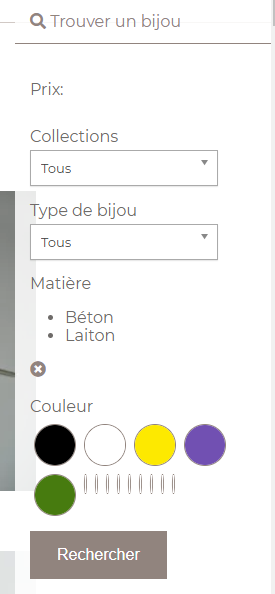

6 years 2 months ago #320699

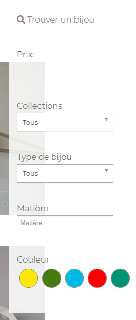

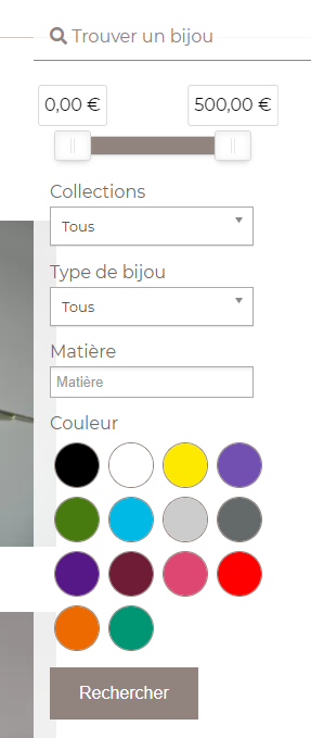

Bonjour c'est cool c'est mieux MAIS cela ne fonctionne pas encore sans soucis
www.helenebarros.com/liste-bijoux-par-type#trouver-un-bijou
Moteur de recherche avant recherche
apres filtrage
on voit que
le prix a disparu
que certaines couleurs ne s'affiche plus bien
dommage de ne pouvoir enlever que toutes les matières pas seulement une
des idées ?
Merci

Je n'étais pas au courant de ces autres soucis en fait. Mon patch était simplement pour corriger le fait que le nom des éléments sélectionnés ne s'affichait pas dans certains cas après la sélection.
1. Pour votre soucis avec les certaines couleurs qui ne s'affichent pas après le rafraîchissement AJAX de la zone, c'est lié à jch-lazyload:
monosnap.com/file/iUtzbC4hyi06lIs9W5vybdw1GrdOkK
Pourquoi il ne fonctionne que pour certaines couleurs et pas d'autres, aucune idée.
2. Concernant le fait que vous voulez supprimer des matières individuellement, c'est par ce que vous avez l'option "filtre supprimable" activée dans votre filtre. Désactivez cette option et vous garderez tout le temps le sélecteur dynamiquement avec la croix pour chaque valeur déjà sélectionnée.
3. Concernant le prix, je pense que le soucis vient également de jch optimize. D'après ce que je vois le javascript retourné pour réinitialisé le sélecteur est remplacé par un fichier mis en cache par jch optimize:
monosnap.com/file/r2aNBMzwlHKYdEUaMP26mXZYtRWvy2
Donc je pense qu'il va falloir un peu adapter les options de jch optimize.
