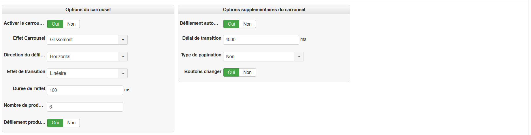

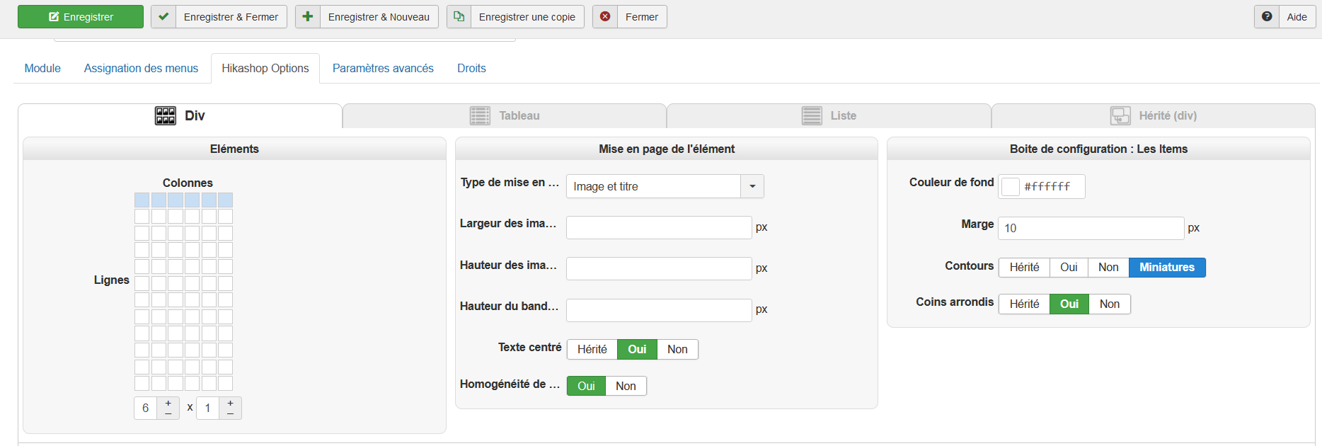

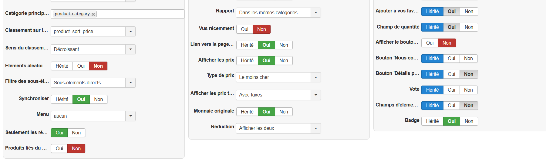

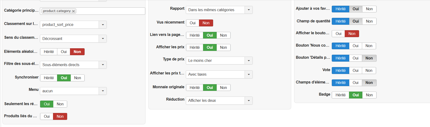

j'ai créé un module "HikaShop Content Module" qui s'appelle BON PLAN. Ce module doit pouvoir afficher tous les variantes ayant une remise. j'ai donc mis sur oui l'option du module : "seulement les réductions".
Mais le module n'affiche pas les réductions d'un produit sur une seul variantes.
Le module affiche uniquement le produit si la remise est affecté à toutes les variantes du même produit.
j'ai joint le paramétrage de HikaShop Content Module
Merci pour votre aide
