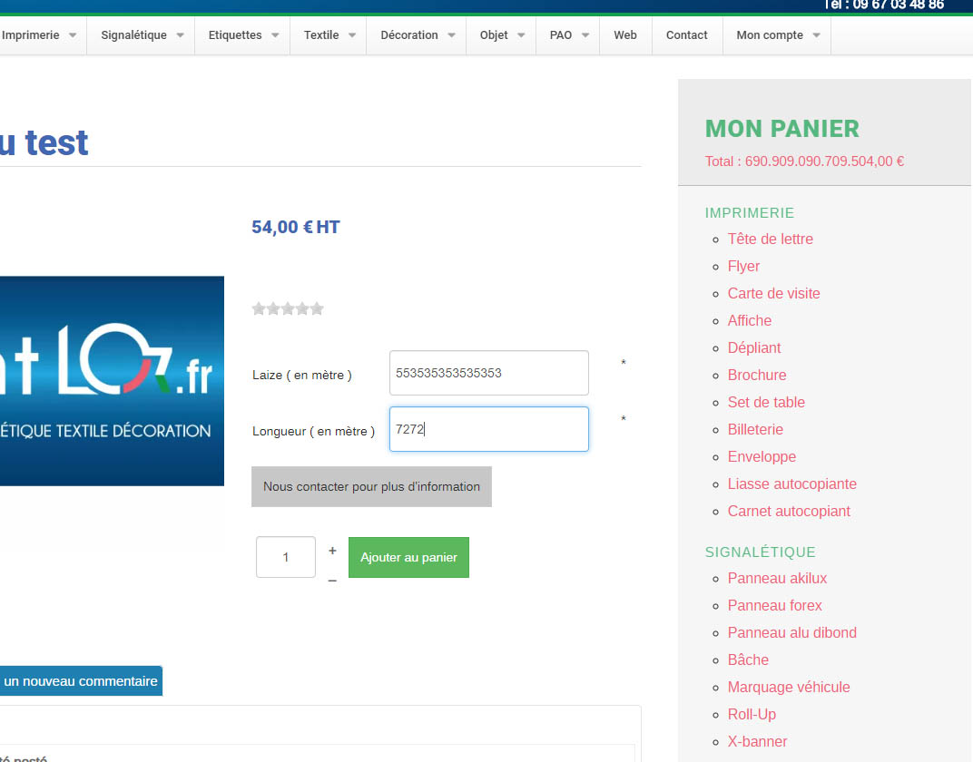

-- url of the page with the problem -- : www.printlor.fr/decoration/tableau/produ.../category_pathway-43
J'utilise le plugin "Shop Custom Width Length plugin".
Je voudrais pouvoir incorporer des limites dans les champs personnalisés, où les clients ne peuvent pas y mettre n'importe quelle valeur, comme sur la capture d'écran ci-dessus ( avec un message d'erreur de type ( ⚠️ Longueur maximum : 20 m. )
Je voudrais mettre 2,7 m MAX de laize.
Ainsi que 20 m MAX de longueur.
Est-ce possible, et comment faire?
Voici le lien : www.printlor.fr/decoration/tableau/produ.../category_pathway-43
Cordialement,
Thomas.

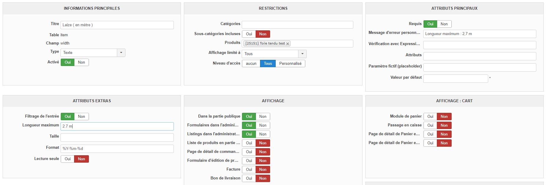

6 years 2 months ago #320562
C'est possible.
Pour cela, vous voulez utiliser l'option "vérification avec expression régulière" de vos champs personnalisés.
Dans le premier, vous voudrez entrer
[1-2](,[0-7])?
Et dans le second:
([0-9]|1[0-9]|20)
Après, c'est à adapter en fonction de ce que vous voulez vraiment... nombre de décimales, etc
www.regular-expressions.info/tutorial.html

6 years 2 months ago #320613
Merci Nicolas ça marche niquel.
Juste une petite précision j'ai trouvé la formule suivante pour la longueur de 1 à 20 :
^[1-9]$|^[1][0-9]$|^20$
