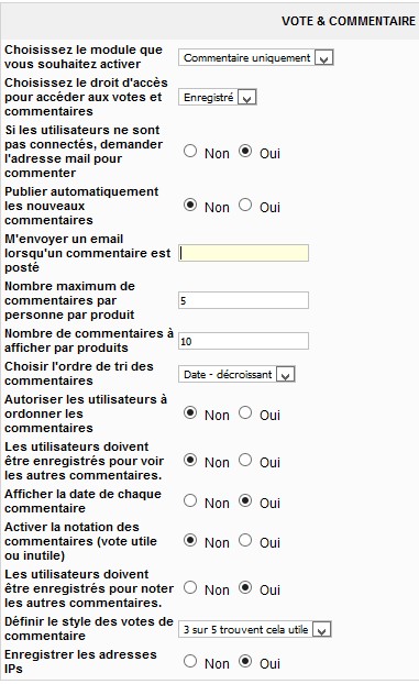

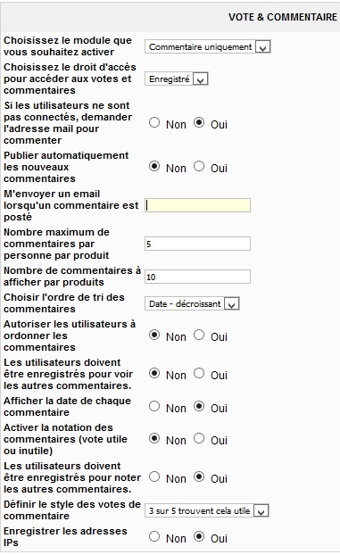

  • Posts: 326
  • Thank you received: 17
6 years 3 months ago #320804
et justement c'est là que cela me surprend, car c'est déjà configuré comme cela (cf capture)...

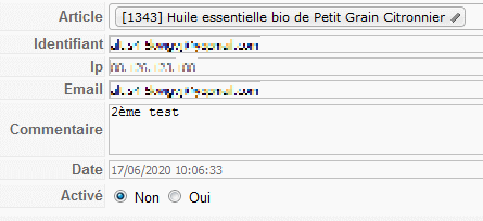

  • Posts: 326
6 years 3 months ago #320923
Bonsoir,
j'ai donc laissé "mon" code modifié et ai changé celui de vote.php comme indiqué dans votre message précédent, mais cela ne résout pas le problème. En passant par l'email j'obtiens ceci :
et après activation du commentaire rien n'apparaît comme nom au-dessus du commentaire.
