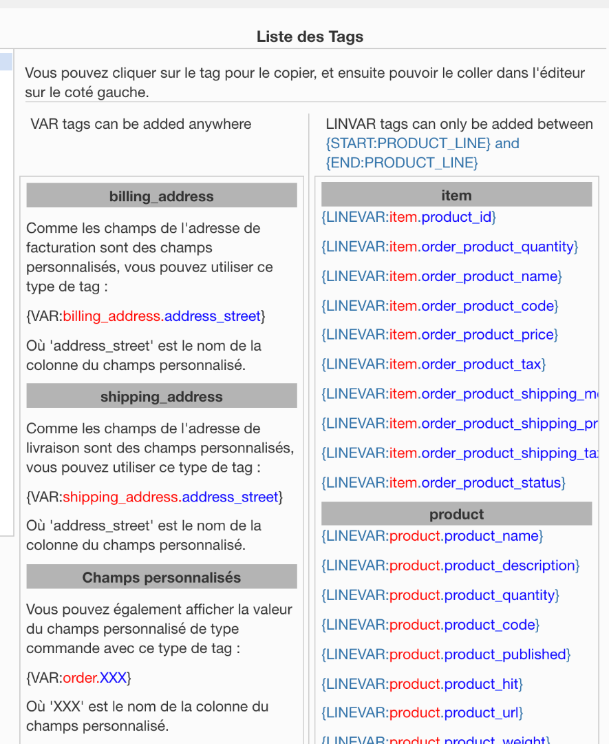

J'aimerais faire afficher le numéro de la catégorie sur la facture envoyée par email. Je n'ai pas trouvé le tag dans votre liste. Pourriez-vous me le donner SVP?

Alors pas mal de questions se pose à moi pour pouvoir vous répondre.
Vous parlez de la facture envoyée par email. Parlez vous de la facture en PDF attachée à l'email de confirmation qui est envoyée grâce au plugin PDF invoice ?
Car les tags de votre capture d'écran, c'est pour l'email lui-même, pas la facture PDF.
Et de quelle catégorie parlez-vous ?
La catégorie d'un produit ? Il n'y a pas de tag pour cela. Si c'est ce que vous voulez alors il faudrait rajouter du code dans l'email pour faire cela.

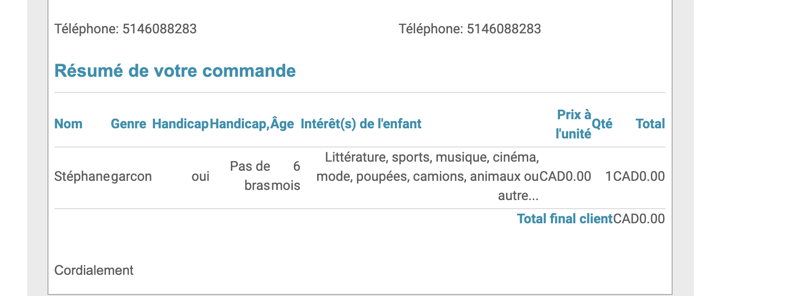

Oui ce que j'ai besoin de faire est d'ajouter une colonne avec catégorie du produit au courriel. Je viens d'acheter Hikainvoice pour presonnaliser les courriels.

C'est bien dans le email que je veux l'insérer. Le défi, selon-moi, est de faire afficher la catégorie pour chacun des produits achetés. Quel serait le bout de code que je pourrais insérer dans le email? Est-ce très compliqué?
