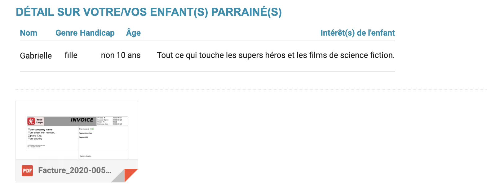

J'Ai acheté Hikainvoice pour me rendre compte que ça ne répondait pas à mon besoin. Je l'ai désactivé et je suis maintenant pris avec des factures PDF aux courriels qui sont envoyés aux clients.
Comment faire pour désactiver l'Ajout de PDF?

N'ayant pas développé HikaInvoice, impossible de dire exactement comment faire.
Le mieux serait de demander au support de HikaInvoice.
Mais je suppose que ce PDF est ajouté avec un plugin soit de type "hikashop" soit de type "system".
Donc je vous recommande de regarder la liste de vos plugins dans le gestionnaire de plugins de Joomla pour chercher le plugin qui fait cela et le désactiver.

Merci,
selon ce que je comprend, InkaInvoice a changé le modèle PDF et il est resté comme ça après sa désactivation.
Cest le plugin "HikaShop - Invoices integration plugin" qui était resté ouvert.
