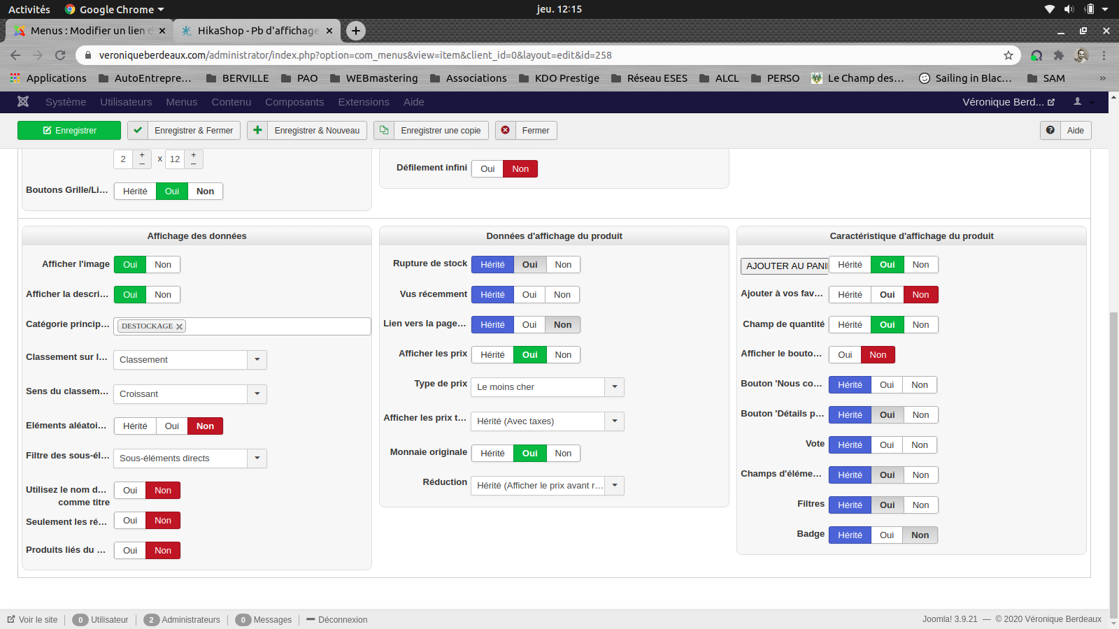

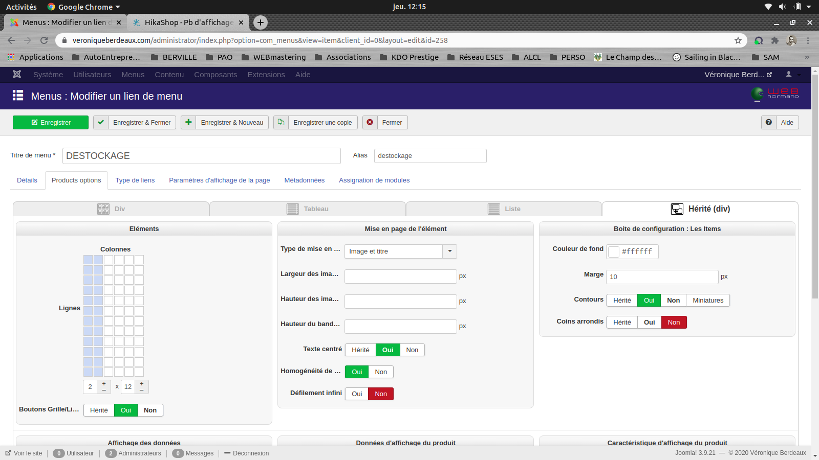

Pourriez-vous faire une capture d'écran des options de l'onglet "products options" de votre élément de menu ?
Pour moi, le soucis se situe à ce niveau. L'option d'affichages des prix remisés n'est pas correctement configurée à cet endroit.

Veuillez trouver ci-joint les copies d'écran demandées.

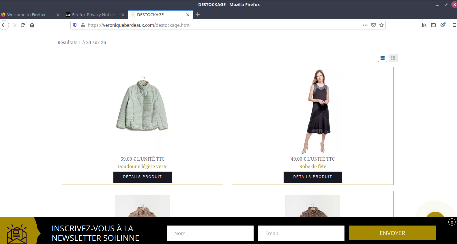

Nous avons regardé votre site est l'affichage nous apparait comme raccord avec vos configurations, du coup soit le problème est résolu, soit vous attendiez autre chose comme résultat ?

Je souhaite le type d'affichage suivant : 100€ (barré) 50€ (prix remisé (non barré).
Ce que je n'ai pas constaté.

Je n'arrive pas à reproduire le soucis de mon coté.
Par contre, essayez de changer l'option "réduction" de votre élément de menu pour "Afficher les prix avant réduction", et cela devrait fonctionner.
Si non, soit vous avez du cache, soit vous éditer un élément de menu qui ne correspond pas à la page sur le frontend, soit vous avez des overrides de vue dans le template utilisé qui ne prenne pas en compte ce paramètre comme c'est le cas par défaut.
