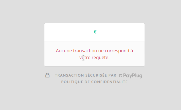

J'ai depuis le début de la semaine des problèmes au niveau du paiement par CB sur mon site. J'utilise payplug, et je me suis donc tournée vers eux pour comprendre pourquoi, une fois que le client passe commandecet souhaite payer, je suis dirigée vers une page m'indiquant "Aucune transaction ne correspond à votre requête."
Ils m'ont répondu à l'instant de vous demander la mise à jour du module qui devenait obsolète pour des raisons de sécurité.
Voilà donc leur message :
"Hikashop/Joomla semble proposer un module basé sur l'ancien kit d'intégration qui est devenu peu à peu obsolète, pour des raisons de sécurité notamment, c'est pourquoi, dès le printemps, nous avons communiqué fortement auprès de nos marchands et de nos partenaires pour que cette interruption n'impacte pas votre module. La fin de vie était prévu initialement au 1er Juillet, puis a été reculée au 1er Septembre, et a finalement été mise en oeuvre en début de semaine. C'est la raison pour laquelle vous rencontrez cette erreur.
Nous sommes désolés si vous n'en avez pas eu connaissance.
S'agissant d'un module développé de leur côté, nous vous conseillons de contacter directement HikaShop/Joomla afin de leur demander la mise à jour du module. Un nouveau module existe peut-être déjà.
Si besoin, voici notre library permettant la mise à jour de l'intégration : docs.payplug.com/api/guide-payment-en.html "
Pourriez-vous me dire si ce module existe déjà ou me donner la solution au niveau intégration (je suis une bille...) ?? J'ai déjà perdu une dizaine de commandes...
En vous remerciant pour votre efficacité,

Un nouveau plugin PayPlug 2 est disponible dans HikaShop depuis 1 an.
CF : www.hikashop.com/support/documentation/5...ashop-changelog.html
HikaShop 4.2.2
Release date : October, 7 2019
* We've created a new PayPlug 2 payment plugin to support the modifications made by PayPlug to be compliant with new laws and support 3DSecure v2.
Donc il suffit de créer une méthode de paiement avec ce nouveau plugin et le reconfigurer.
