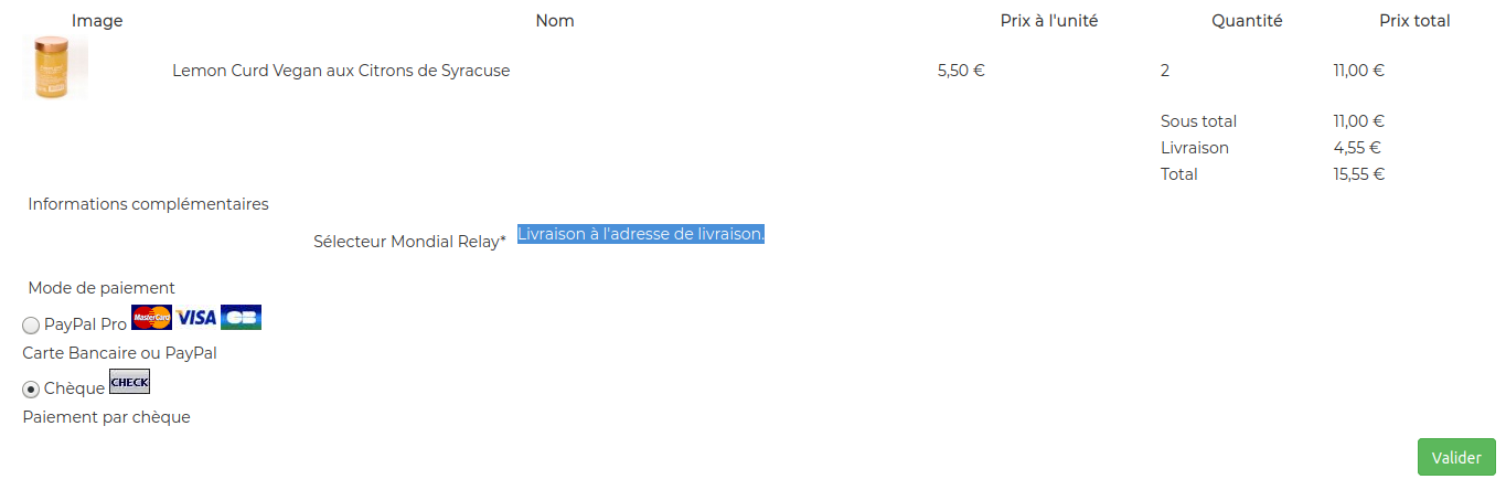

Merci d'être allé sur le site, j'avais testé déjà les deux possibilités d'affichage, "liste" et "liste déroulante", le résultat est le même. Par ailleurs, comme vous l'avez peut-être remarqué également, il y a deux libellés qui s'affichent, le premier est celui du champs personnalisé "Sélecteur Mondial Relay*" et un deuxième dont je ne trouve pas l'origine, "Livraison à l'adresse de livraison.". Je ne sais pas ce que vient faire ce deuxième libellé, peut-être peut-il nous aider à trouver la solution ?

Cela indique que l'id de la méthode de livraison sélectionnée n'est pas listé dans le champs des IDs de méthodes de livraison de votre champs personnalisé et que cette option n'est pas vide.
Je vous recommande de laisser ce champs vide dans un premier temps.
