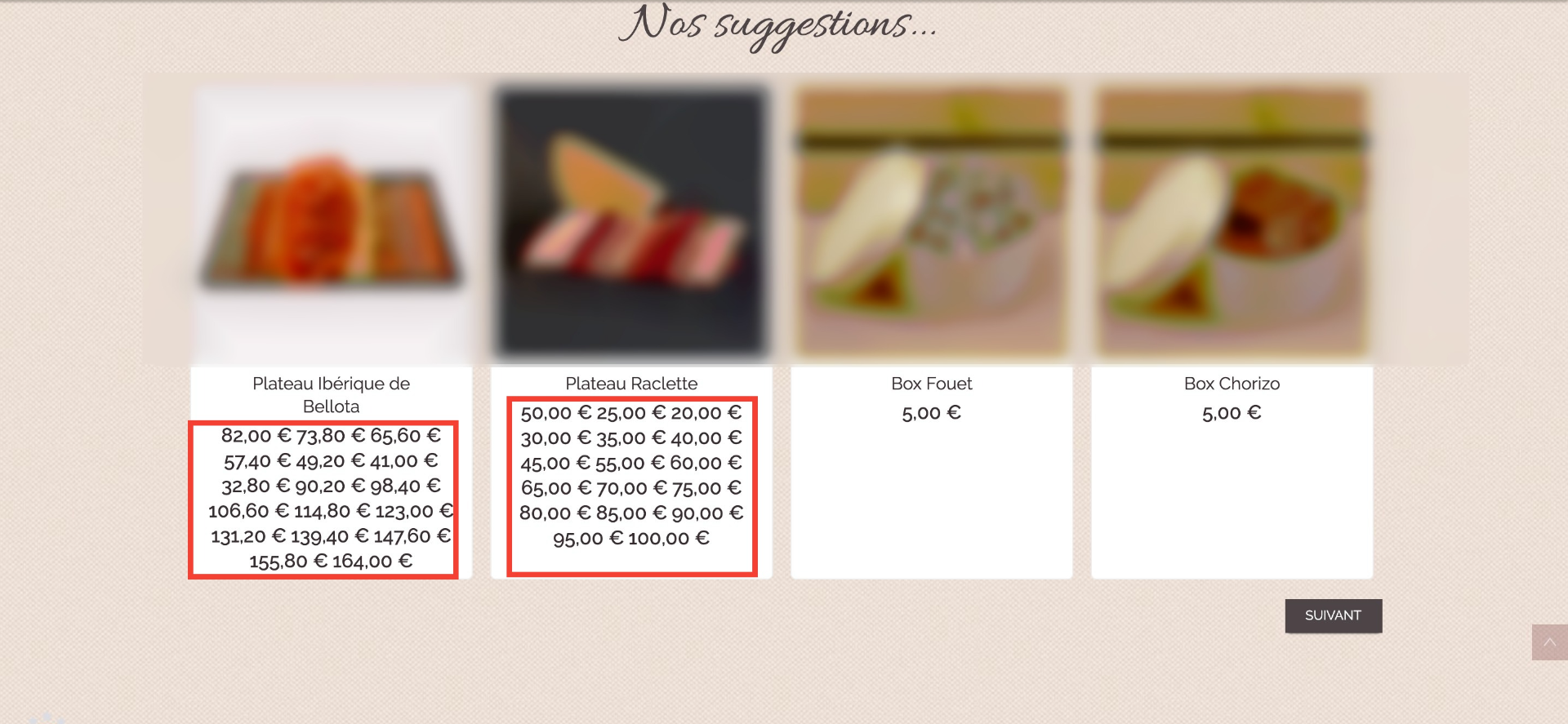

Je viens de constater un bug d'affichage dans le plugin Checkout related ( www.hikashop.com/marketplace/product/142-checkout-related.html )
Tous les prix des différentes variantes du produits s'affichent (voir capture d'écran ci-jointe).
Pourriez-vous m'aider à résoudre ce problème ?

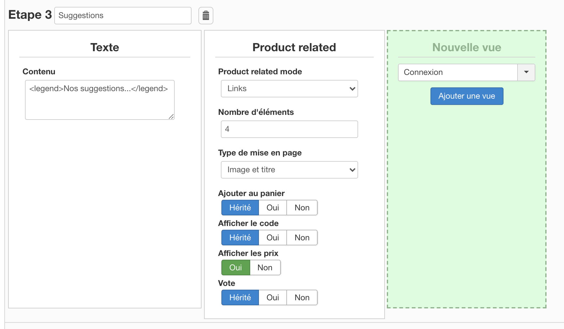

- S'il y a lieu, la screenshot de la page de configuration du plugin.
> Vous trouverez en pièce jointe la capture d'écran de la configuration du plugin dans le passage en caisse.

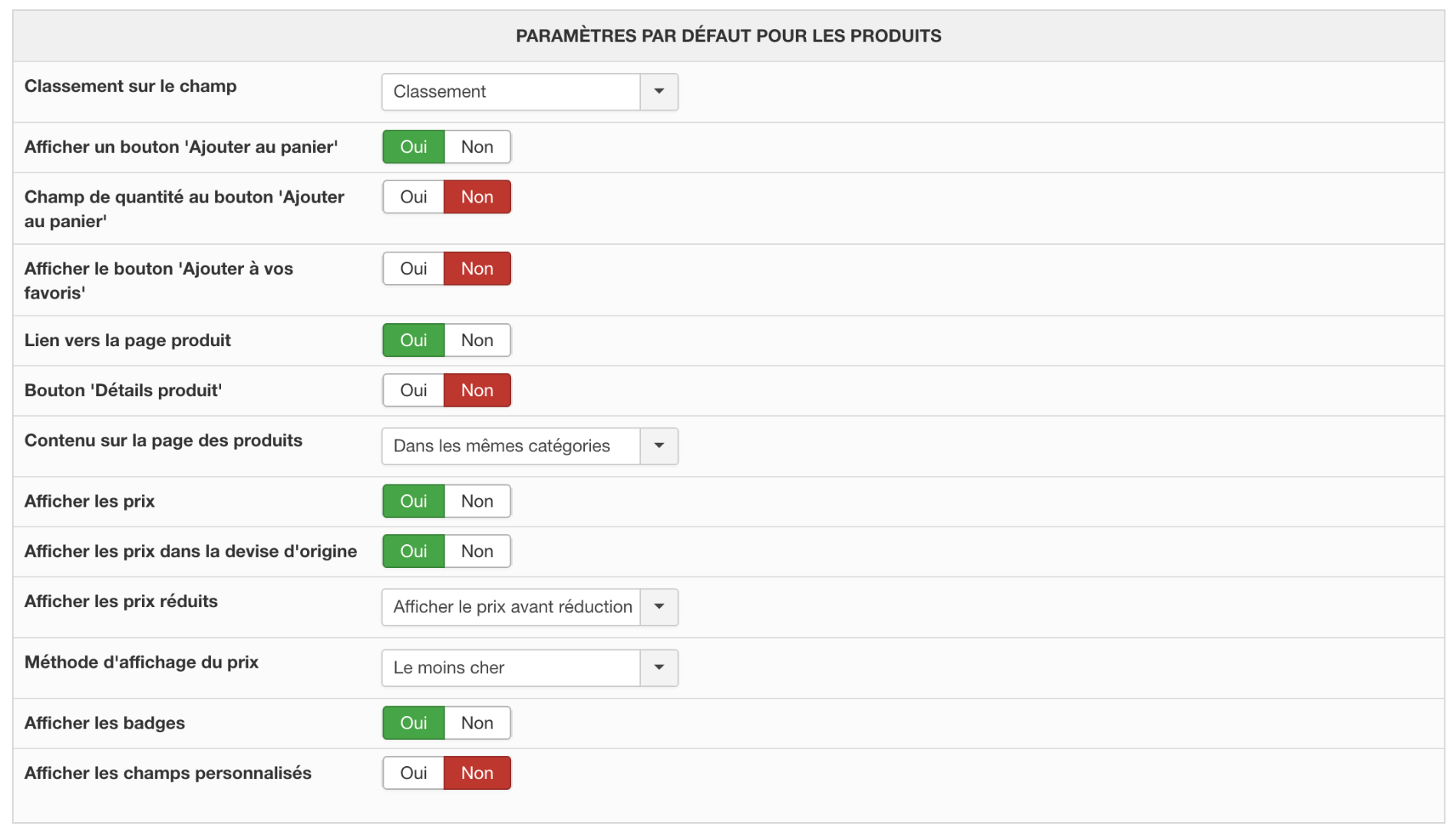

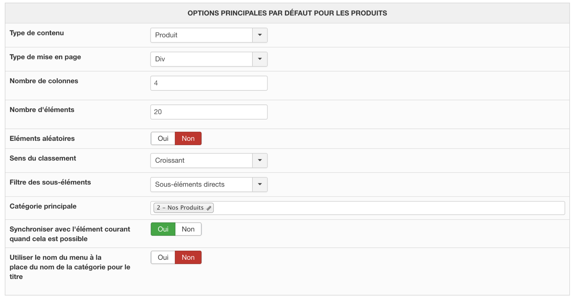

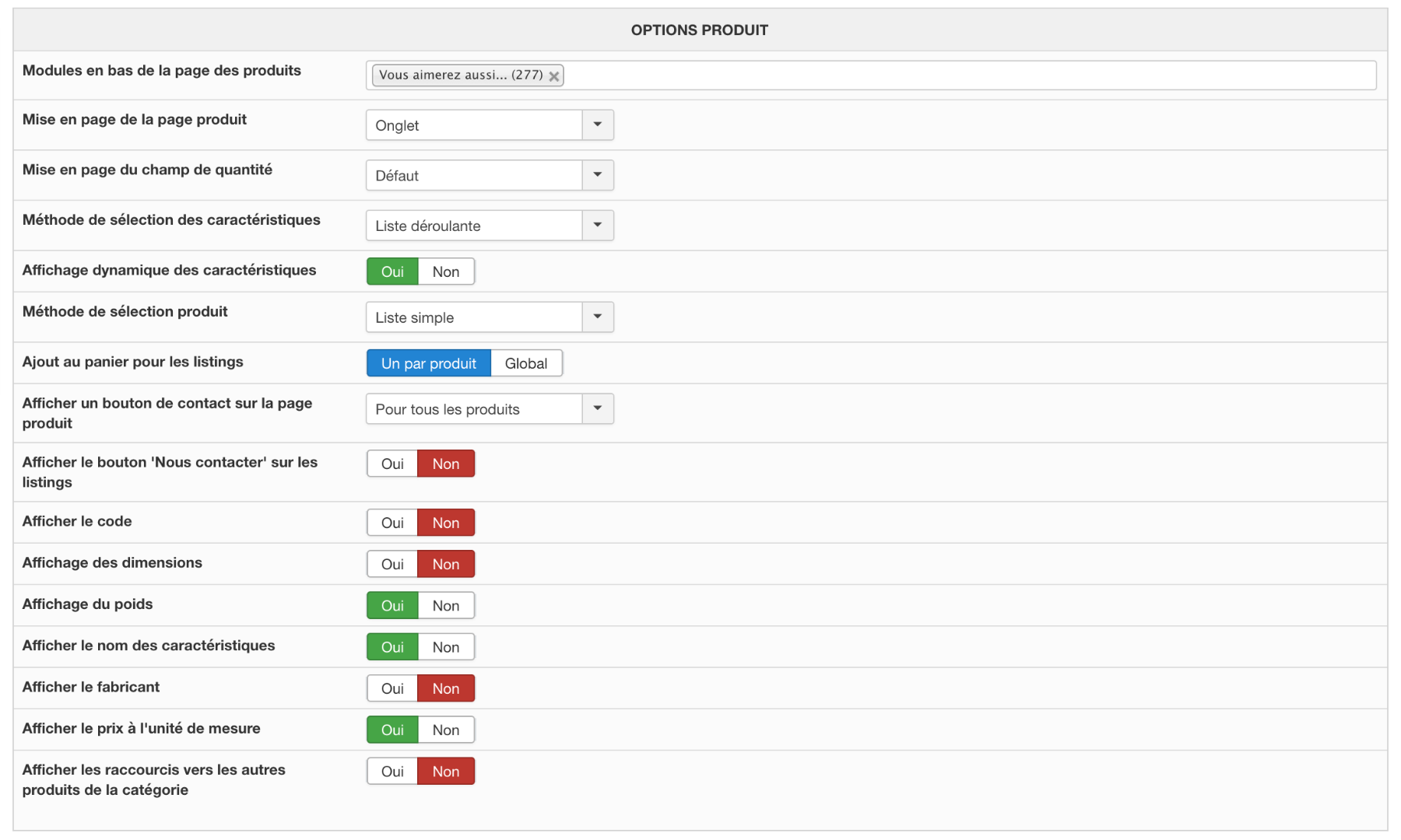

- Même idée pour la page de configuration de votre partie "DEFAULT PARAMETERS FOR PRODUCTS", à partir de votre page principale de Configuration d'HikaShop, dans l'onglet Display, puis donc la partie citée plus tôt.
>Vous trouverez en pièce jointe les captures d'écran
