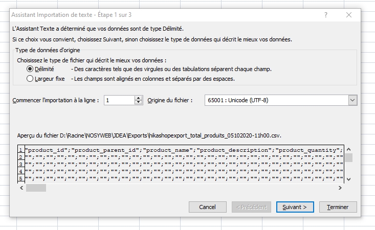

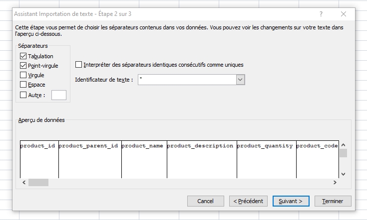

Je vous invite à exporter des produits avec de vraies données (avec description de produit alimentée) via le bouton "Exporter" de la page produit.
Puis ouvrir Excel, et ouvrir le fichier csv, choisir dans l'importateur de données le délimiteur ";" et on voit que la description de chaque produit n'est pas stockée dans 1 cellule mais dans x cellules sur y lignes; ce qui rend le fichier inexploitable.

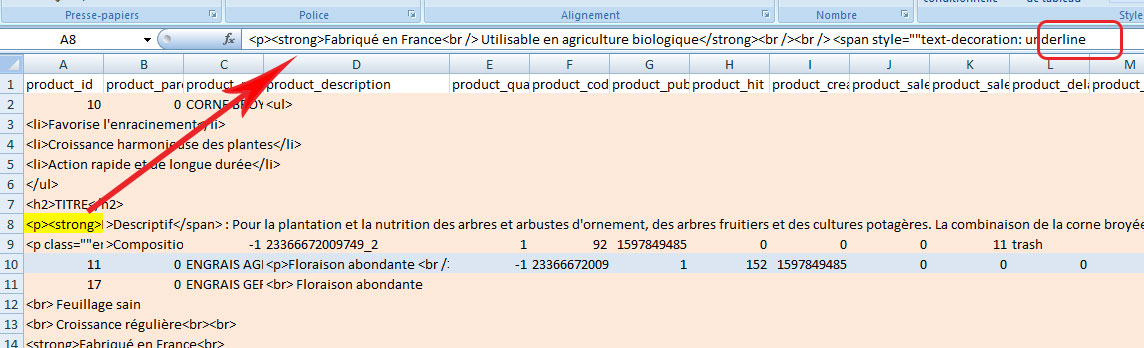

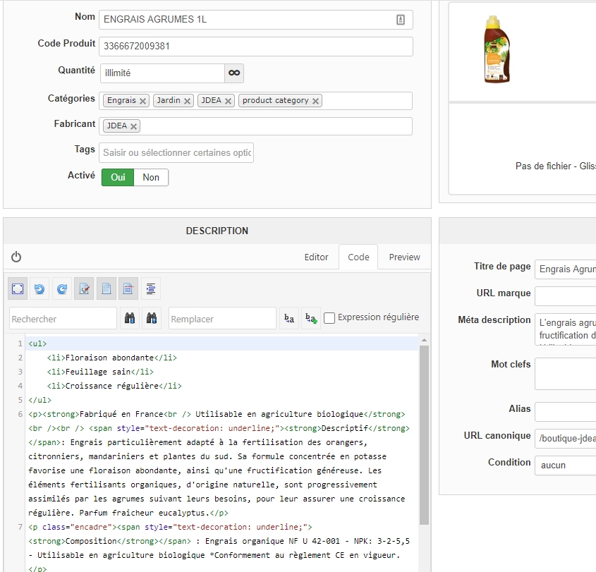

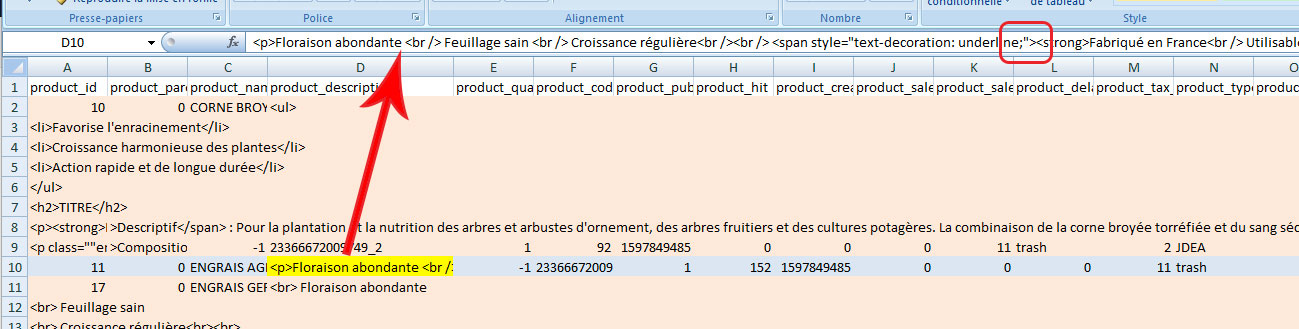

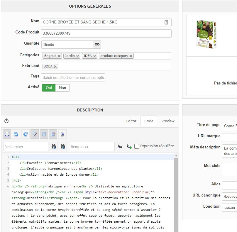

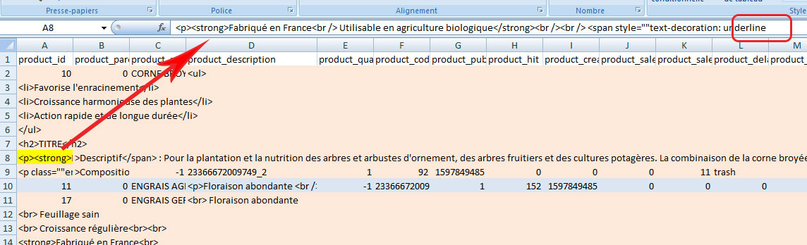

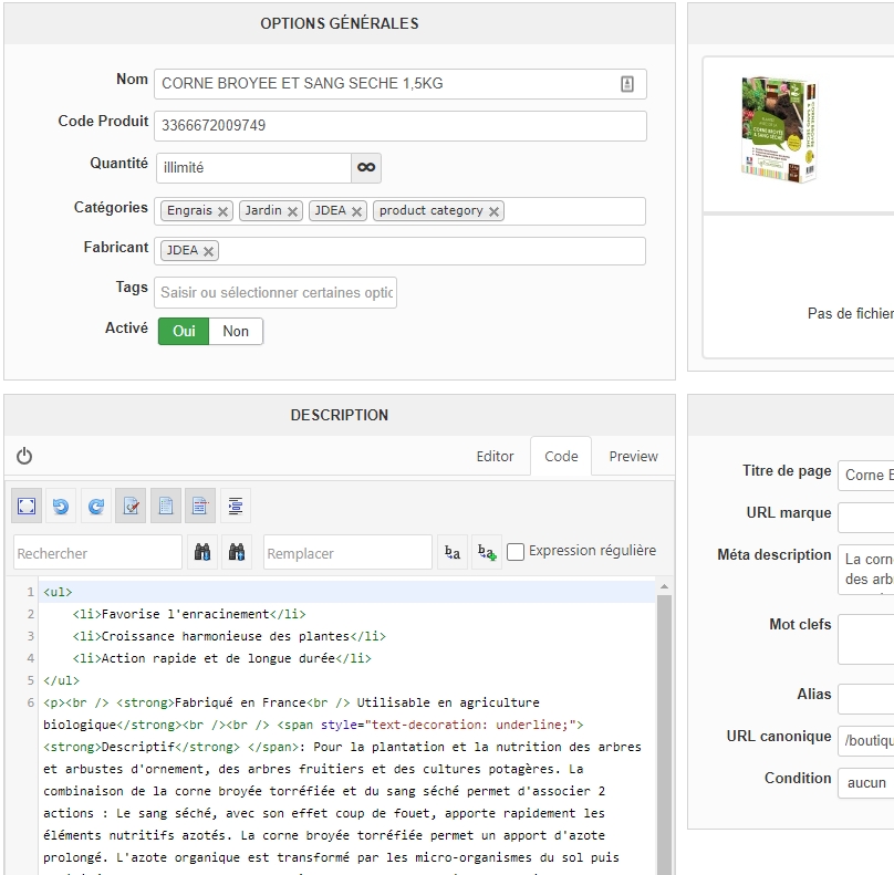

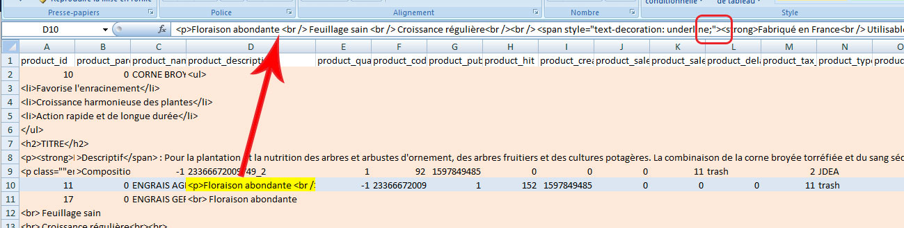

Malheureusement je ne suis pas sûr que nous puissions trouver une solution car je réalise que les sauts de cellule/ligne sont liées aux ";" contenus dans les styles contenus dans le HTML de la description du produit. Mais certains produits ont tout de même leur description ok avec le même html et les mêmes styles.
Effectivement j'aurai dû illustrer ma demande dès le départ avec des images.

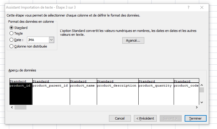

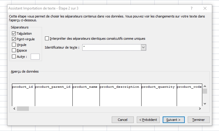

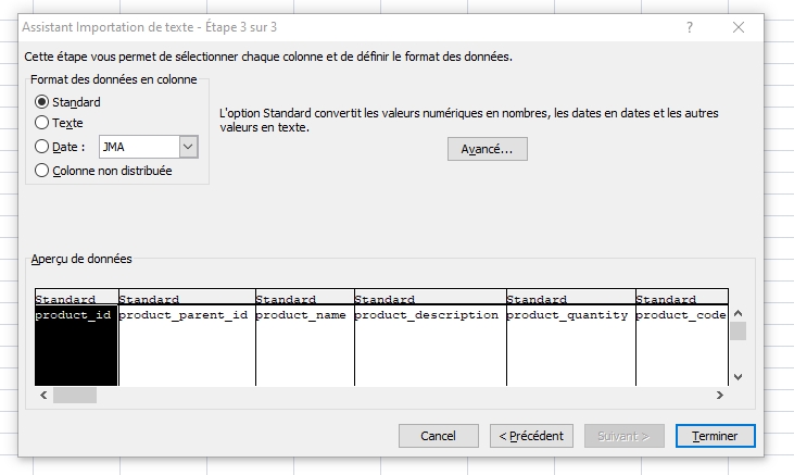

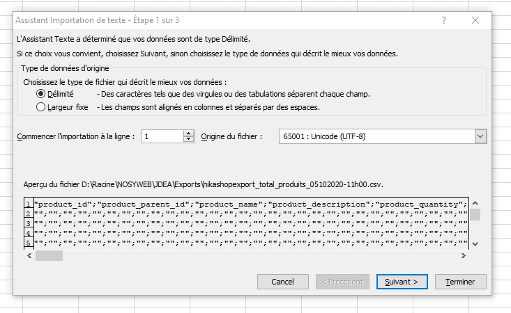

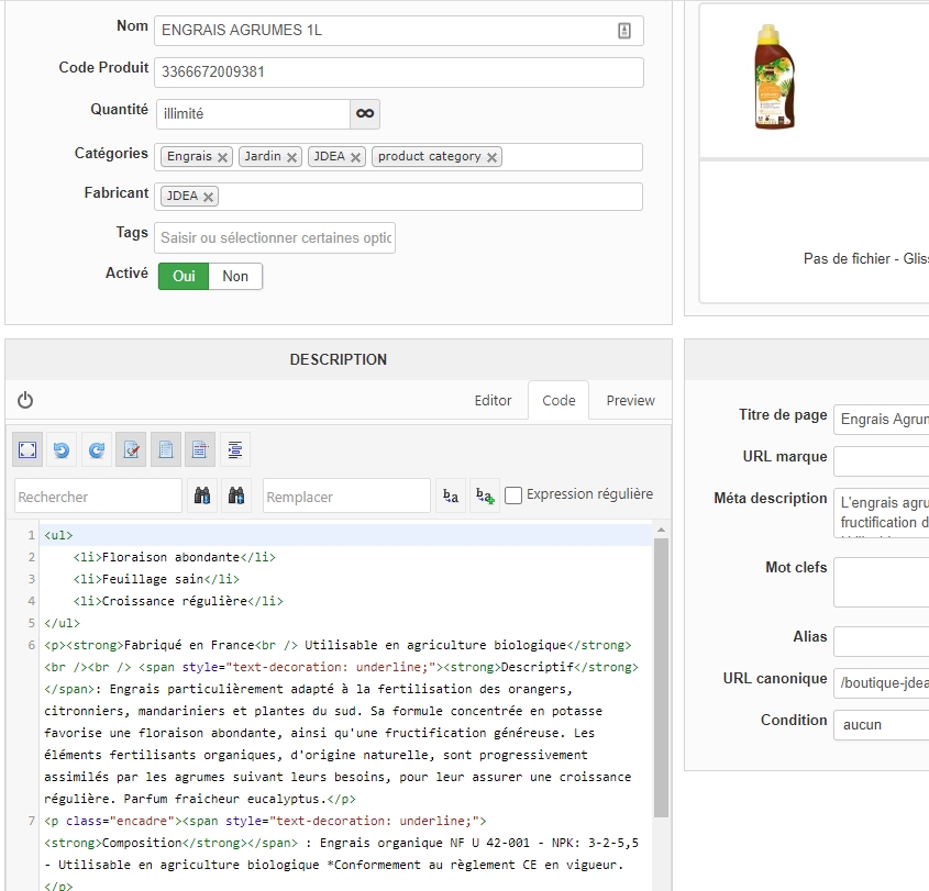

Je vous prie donc de trouver ci-joint:
<> 3 images relatives aux 3 étapes d'import du csv sous Excel (séparateur de colonne ";")
<> 1 exemple de description PAS OK avec une rupture au ; dans les styles
<> l'image du HTML correspondant dans la fiche de ce produit sous Hikashop
<> 1 exemple de description OK correctement stockée dans une cellule, et ceci avec la présence de ";"
Je n'arrive pas à comprendre pourquoi la description est OK pour certains produits et pas pour
d'autres.

  • Posts: 86058
  • Thank you received: 14181
5 years 10 months ago #324571
Cela ressemble à un bug du système de parsing de CSV d'Excel 2007.
Dans l'option "CSV separator" de la configuration HikaShop, vous pouvez sélectionner Pipe. Cela utilisera le caractère | pour la séparation des colonnes.
Du coup, cela devrait vous permettre de faire l'import CSV avec ce caractère en séparateur et ainsi éviter le bug de parsing.

  • Posts: 211
  • Thank you received: 9
5 years 10 months ago #324637
Merci pour l'info, j'ai remplacé ; par | comme séparateur, malheureusement l'effet est le même via l'importateur de données d'Excel : éclatement de la description du produit sur plusieurs cellules et lignes. J'arrête de vous embêter sur ce sujet, je vais me débrouiller avec des cherche/remplace.
Vous pouvez fermer le ticket.
