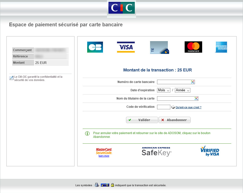

J'ai mis en place un système de paiment CMCIC qui utilise la passerelle de Monetico.
J'ai à disposition le bac à sable pour faire les tests, ce n'est que lorsque ceux-ci seront validés que l'interface de production me sera activée.

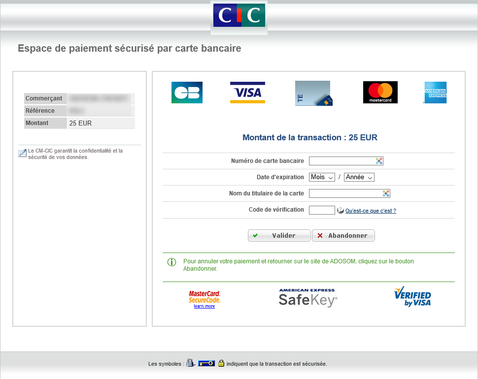

Dans l'interface de test, au moment du paiment, des nos de cartes sont mis à disposition pour faire les tests, si on utilise une vraie carte cela ne fonctionne pas.
Le paiement avec ces nos de cartes "test" fonctionne, mais ensuite je ne suis pas redirigé sur le site automatiquement, je dois pour cela cliquer sur le lien de retour vers la boutique. Mais quand je reviens sur le site la commande dans HikaShop s'annule en m'affichant le message correspondant.
Savez-vous si cela est normal, si c'est lié au mode test du bac à sable ?

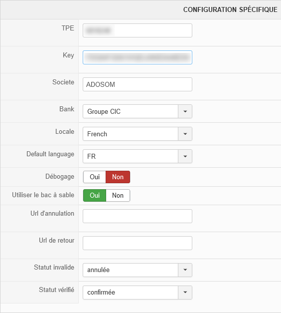

5 years 9 months ago #325523
Merci de la réponse.
Pour d'autres système de paiment que j'avais mis en place le bac à sable fonctionnait jusqu'au bout en effet, c'est pourquoi j'étais surpris que ce ne soit pas le cas avec ce système.

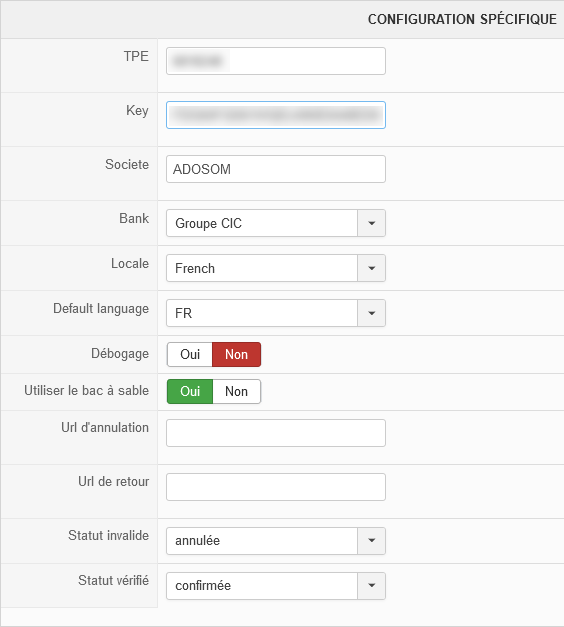

Voici 2 captures, les paramètres du plugin dans Hikashop et la fenêtre du bac à sable de Monetico, je n'ai pas très bien saisi lequel vous vouliez voir.
Je posais la question au cas où vous étiez au courant, je vais poser aussi la question au support de Monetico ;)
5 years 9 months ago #325538
Je vous recommande d'activer votre mode Debug, ce qui fera que votre plugin va ajouter des informations à propos de vos échanges entre votre site et le serveur de la platforme de paiement, dans votre log file .
Cela pourrait nous fournir des informations sur l'origine de vos problémes, n'oubliez pas du coup aprés avoir activer le mode Debug, de faire des essais de commande.

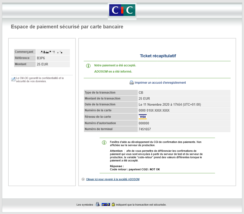

Je viens seulement d’envoyer la demande au groupe Monetico, je vais voir ce qu'il me dise de leur côté ;)
Je mets ci-dessous une capture de la console Monetico, en bas de la fenêtre il est noté : Code retour : payetest CGI2 : NOT OK
Mais je pense que cela est lié au fait que le paiement est fait avec des no de cartes "Test" de Monetico

Le support Monetico répond assez vite aux mails ça c'est au moins une bonne chose mais je ne suis pas plus avancé :lol:
Après leur avoir envoyé l'URL de retour qui renvoie vers la liste des produits ( www.adosom.fr/boutique ), ils m'ont répondu me disant qu'ils l'avaient ajoutée au système et que cela devait fonctionner, mais toujours pas de retour sur le site...
J'ai toujours dans leur fenêtre le message qui me dit que le paiement a bien été effectué (voir image jointe) mais avec plus bas l'autre message qui dit "payetest CGI2 : NOT OK" ce qui les avait amené à me dire qu'il leur manquait l'URL de retour...
J'ai essayé en ajoutant aussi cette URL dans le champ "URL de retour" du plugin de paiement mais sans plus de succès.
Est-ce que je dois fournir une URL non SEF ?

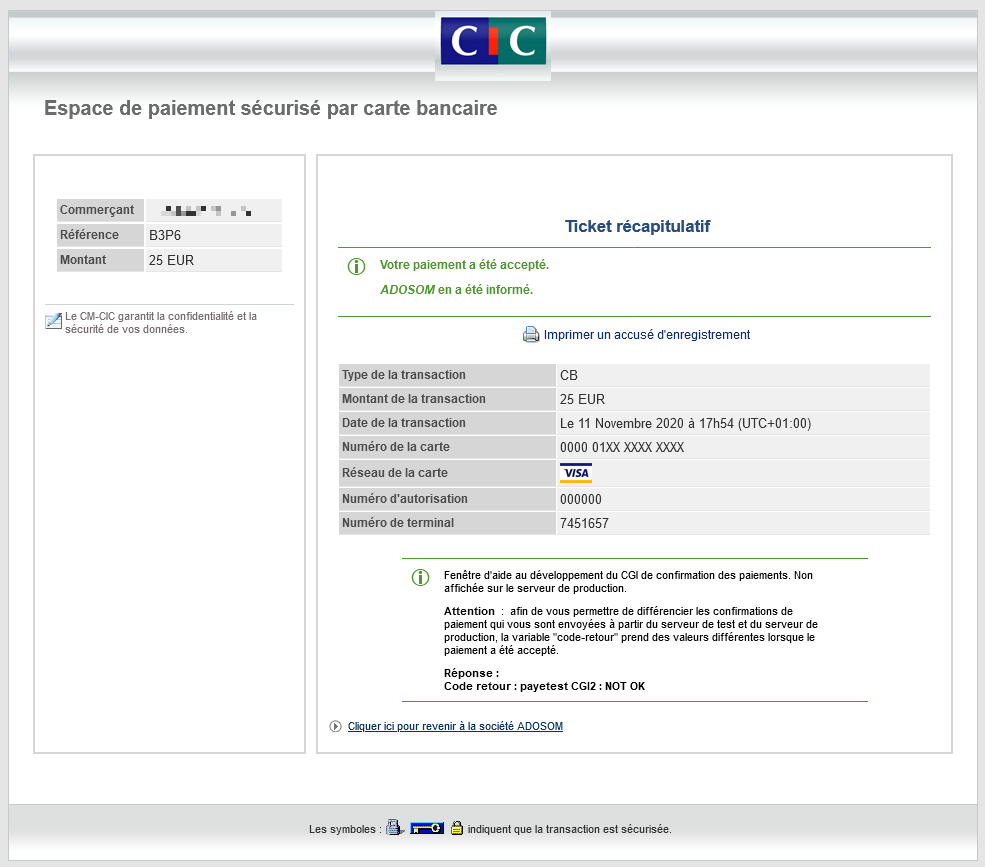

Fenêtre de Monetico

Ce qui me surprends c'est que quand je clique sur le lien du retour à la boutique le statut de ma commande passe en annulé et malgré cela rien ne s'écrit dans le fichier.
D'après eux le code erreur de retour "payetest CGI2 : NOT OK" signifie que l'URL de retour n'est pas correct...

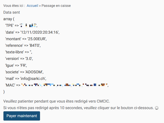

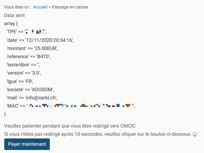

Capture du passage au terminal en mode debug

  • Posts: 70
5 years 9 months ago #326104
Bonjour Marti,
je rencontre une difficulté similaire.
en utilisant le plugin ancien 'HikaShop CM-CIC payment' ça marche avec comme url de retour à communiquer :
https://ton-url-à-toi/index.php?notif_payment=cmcic&ctrl=checkout&task=notify&option=com_hikashop&tmpl=component
As-tu essayé ? Au fait, ça passe en https.
Dans ce plugin tu indiques la banque (CM, CIC, ...). cela fonctionne avec CIC, pour mon client, depuis 2015.
Dans le plugin + récent (HikaShop Monetico payment) il n'y a pas de choix possible coté banque. On remarque un champ 3DSecure et a priori un champ qui semble contenir l'adresse retour à communiquer à Monetico, elle est assez proche de la première:
ton-url-de-site/index.php?option=com_hikashop&ctrl=checkout&task=notify&notif_payment=monetico&tmpl=component&
je trouve bizarre le & ajouté en fin.... Je vais transmettre a Monetico. Le plugin fonctionne mais sans indiquer l'adresse de retour à Monetico, pas de notification .
J'ai découvert que l'adresse de retour ci-dessus, que CMCIC utilise pour le retour de notification vers HikaShop, fonctionne aussi si je choisis Monetico comme banque dans le vieux plugin. C'est sans doute parce qu'il s'agit pout mon client d'une migration de CMCIC à Monetico,
Just my two cents.
  • Posts: 110
  • Thank you received: 19
5 years 8 months ago #326216
Hello Thierry,
Un tout grand merci c'est exactement la réponse que j'attendais ;)
Je pensais bien que l'URL ne devait pas être en SEF, mais je n'avais aucune idée de celle que je devais mettre, et comme il faut à chaque fois demander à Monetico de faire le changement, que par mail cela prend en moyenne 24h, ce n'est pas simple pour faire des tests :P
Je n'avais pas pensé à regarder dans le plugin spécifique à Monetico, cela m'aurait mis sur la piste puisqu'elle s'y trouve dans le champ URL de retour avec comme tu le dis le signe & à la fin.
Par contre pourquoi il y a ce signe à la fin et pas pour le vieux plugin, probablement que ces URL sont complétées et que dans le nouveau plugin le & n'est pas dans le code qui appelle le reste de l'URL mais qu'il est mis dans l'URL...
Encore un tout grand merci à toi, je commençais à désespérer, cela faisait plus d'1 semaine que j'avais demandé tant ici qu'à Monetico si l'URL devait être sans SEF, j'étais surpris de ne pas avoir de réponse à cette question qui me paraissait pourtant évidente :)
