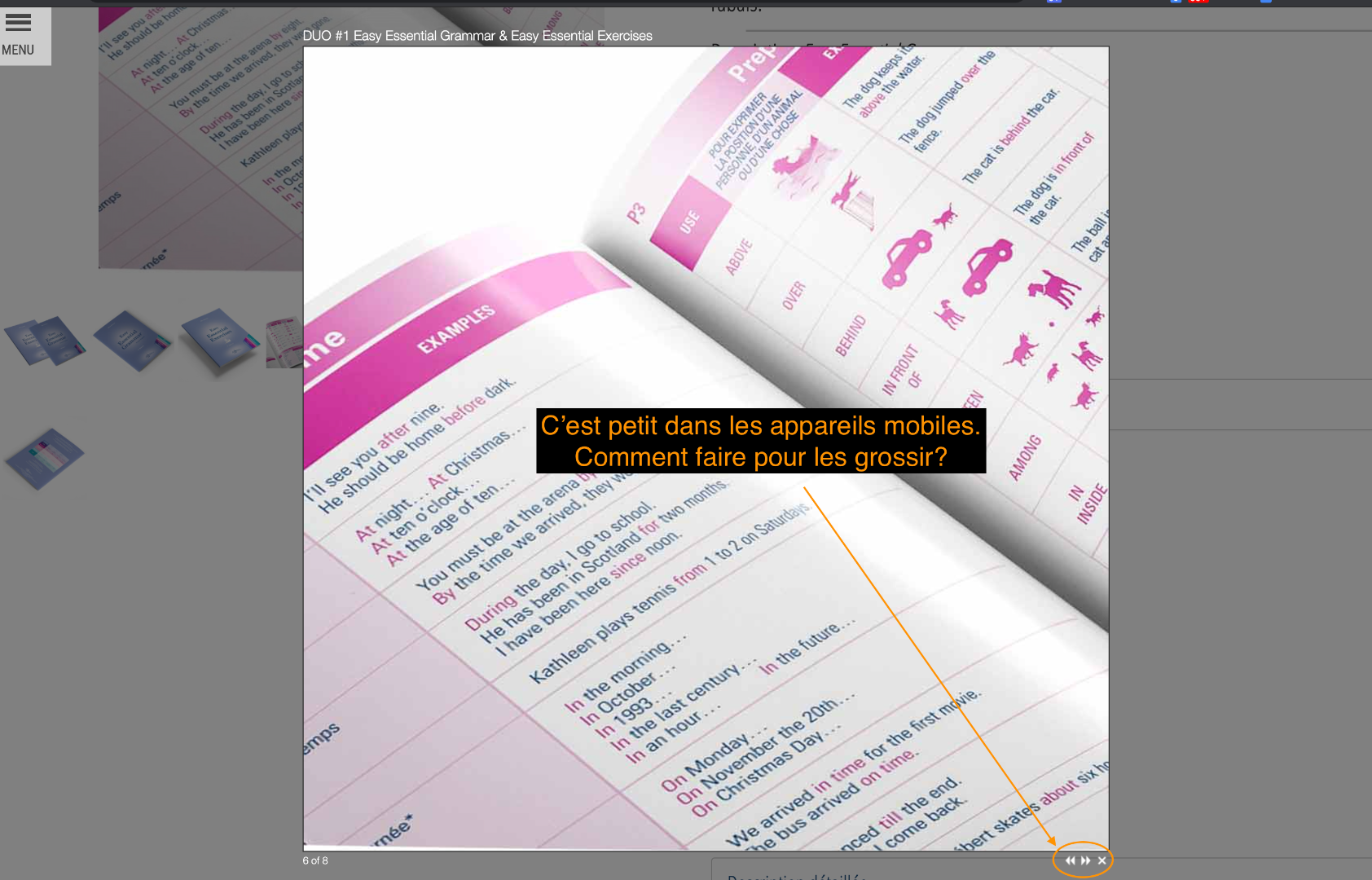

Nous aimerions grossir les flèches de la popup Shadowbox de la page produit. Elle sont trop petites dans les mobiles.
J'si cherché un bon moment sans réussir à changer leur format. Avez-vous un truc pour les personnalisés?

D'abord, si ce n'est pas encore le cas je vous invite à faire connaissance avec le "@media" et ses capacités dans le code Css, avec cette documentation .
En gros, cette commande va vour permettre d'appliquer du Css sur des éléments uniquement pour certaines largeur d'écran à définir en paramètres.
Mais en revanche, je pense que vous aller devoir utiliser d'autres images aux dimensions adéquates, que vous pourrez ajouter avec cette commande Css :
@media only screen and (max-width: 600px) {
     .popup_icon_class {
          background-image: url(YourWebsite/YourFolderImg/nextImg.png);
Car les images actuellement utilisées le sont en background, et à ma connaissance ne peuvent être agrandies juste avec du Css.
En espérant que cela vous aide à obtenir ce dont vous avez besoin.
