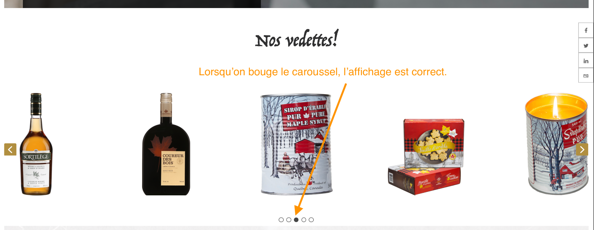

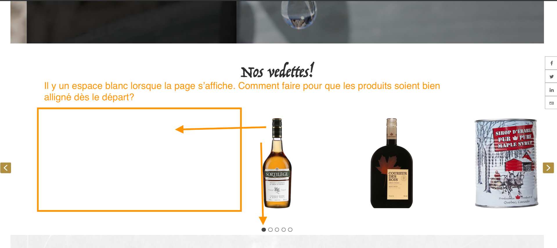

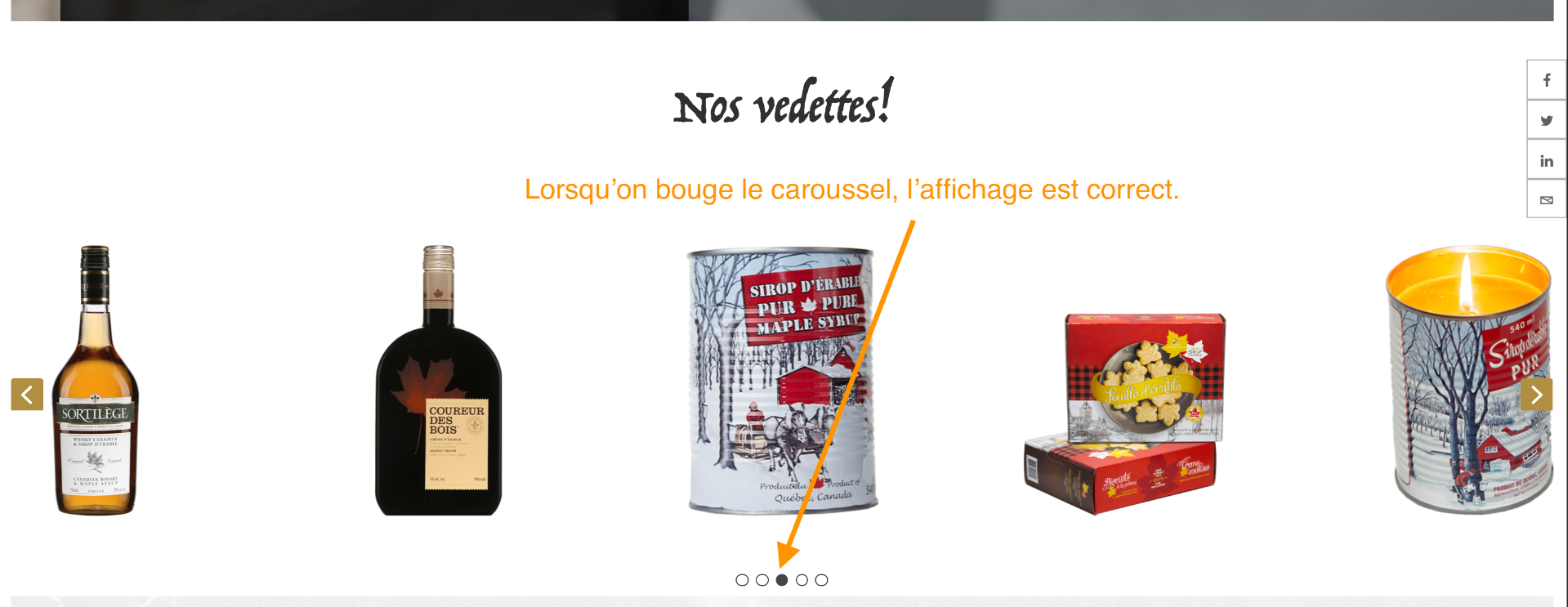

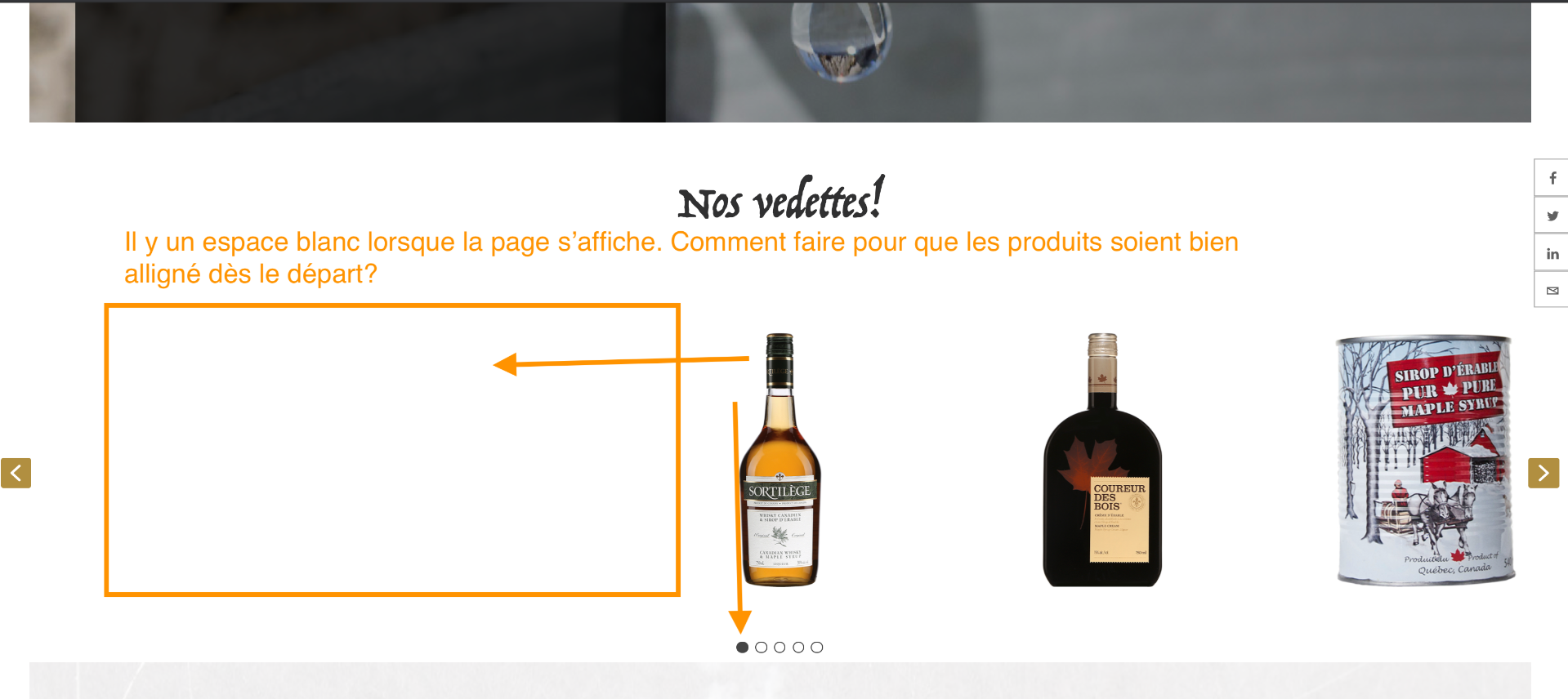

nous avons des produits vedettes dans un module Hikashop et il me semble y avoir un problème d'affichage. Il faut activer le caroussel pour que s'affiche correctement. Est-il possible de faire en sorte que les produits soient bien alignés dès le départ?

Ce caroussel utilise une librairie qui s'appelle "smart slider". Ce n'est pas une librairie que nous utilisons dans HikaShop.
Nous utilisons owl carousel:
owlcarousel2.github.io/OwlCarousel2/
Donc cela signifie soit que ce module n'est pas un HikaShop content module et qu'il vous faudra contacter les développeurs de ce module, soit que c'est un HikaShop content module, mais que les vues sont personnalisés par votre fournisseur de template pour utiliser "smart slider" au lieu du système par défaut et il vous faudra contacter le support de votre template.
Dans les deux cas, nous ne pouvons pas vous aider car nous ne savons pas comment fonctionne ce système de caroussel ni comment il a été intégré au module.
