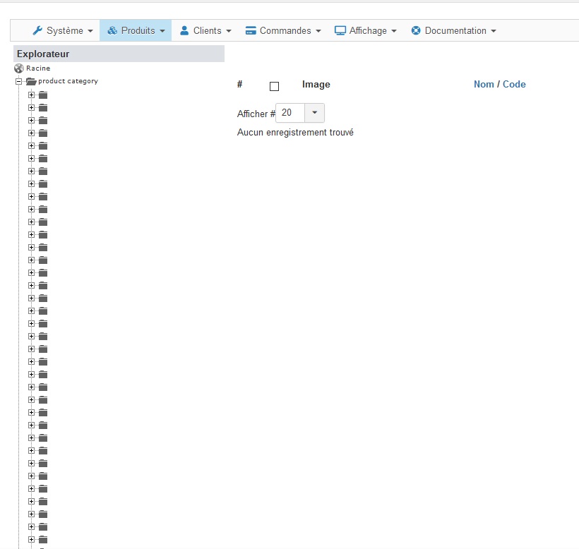

-- HikaShop version -- : 4.4
-- Joomla version -- : 3.9.23
-- PHP version -- : 7.3.20
Après 2 essais (par "import depuis virtuemart" et par fichier .CSV) impossible de migrer mes produits. Les commandes et utilisateurs sont bien accessibles, mais pour le reste, la page "produits" m'affiche des sous dossiers vides (voir l'image attachée)
J'espère que vous pourrez m'aider, je souhaite bien sûr acquérir la version pro, mais j'ai besoin de tester les fonctions de bases dans un premier temps.
  • Posts: 86058
  • Thank you received: 14181
5 years 8 months ago #326822
Ce que vous pouvez essayer alternativement, c'est de passer par RO CSVi pour faire un export des produits VM et ensuite importer le CSV pour HikaShop:
rolandd.com/products/ro-csvi
Après concernant le soucis d'import des produits avec l'outil fourni, c'est surement un bug car comme VM évolue, en fonction de la version que vous avez, et des patchs et extensions que vous y avez rajouté, et de la configurarion de votre VM la base de données peut être dans un état qui n'est pas entièrement supporté par l'outil d'import. Il serait possible d'étudier la situation pour faire un patch, cependant c'est un process assez long et du coup passer par RO CSVi pourrait être une solution rapide pour vous pour pouvoir commencer rapidement la mise en place de votre boutique.
