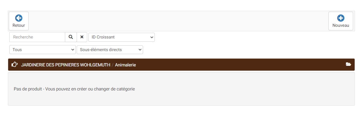

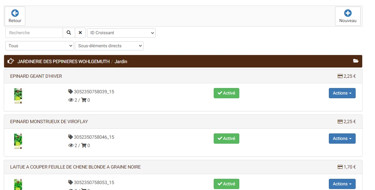

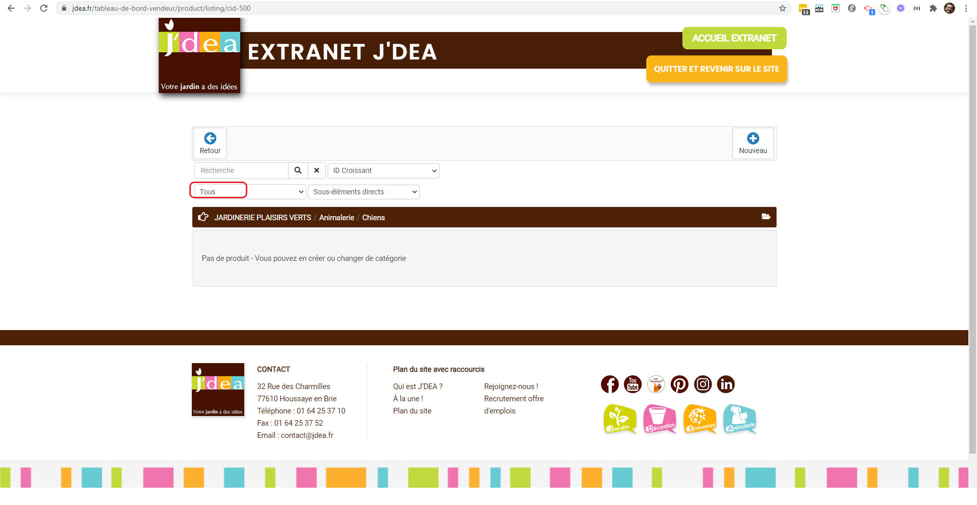

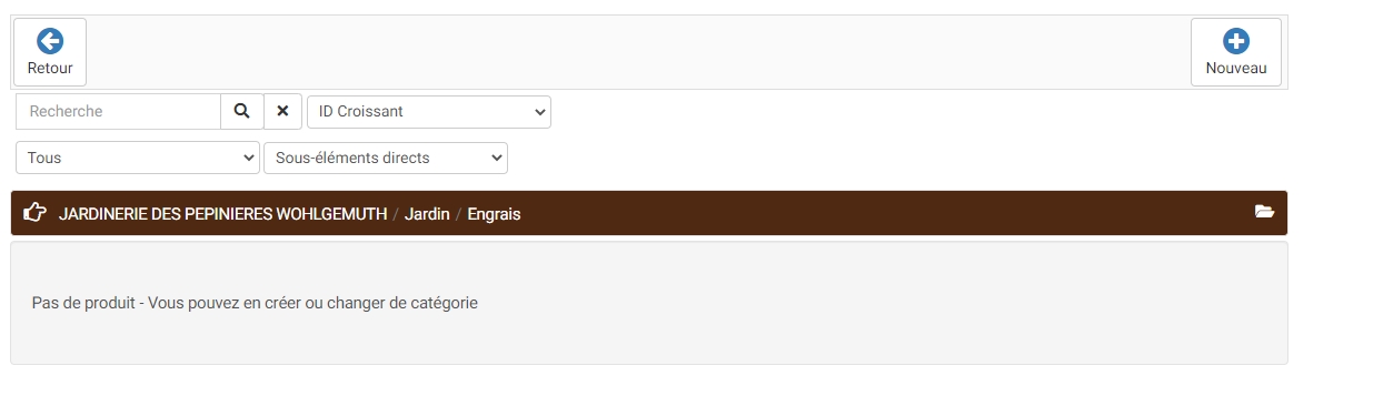

Dans le Tableau de Bord vendeur en "Produits", les produits ne s'affichent que pour la catégorie "Jardin", pas pour les sous-catégories "Engrais", "Terreaux" ... ni pour "Animalerie" (au même niveau que "Jardin"). (images jointes)

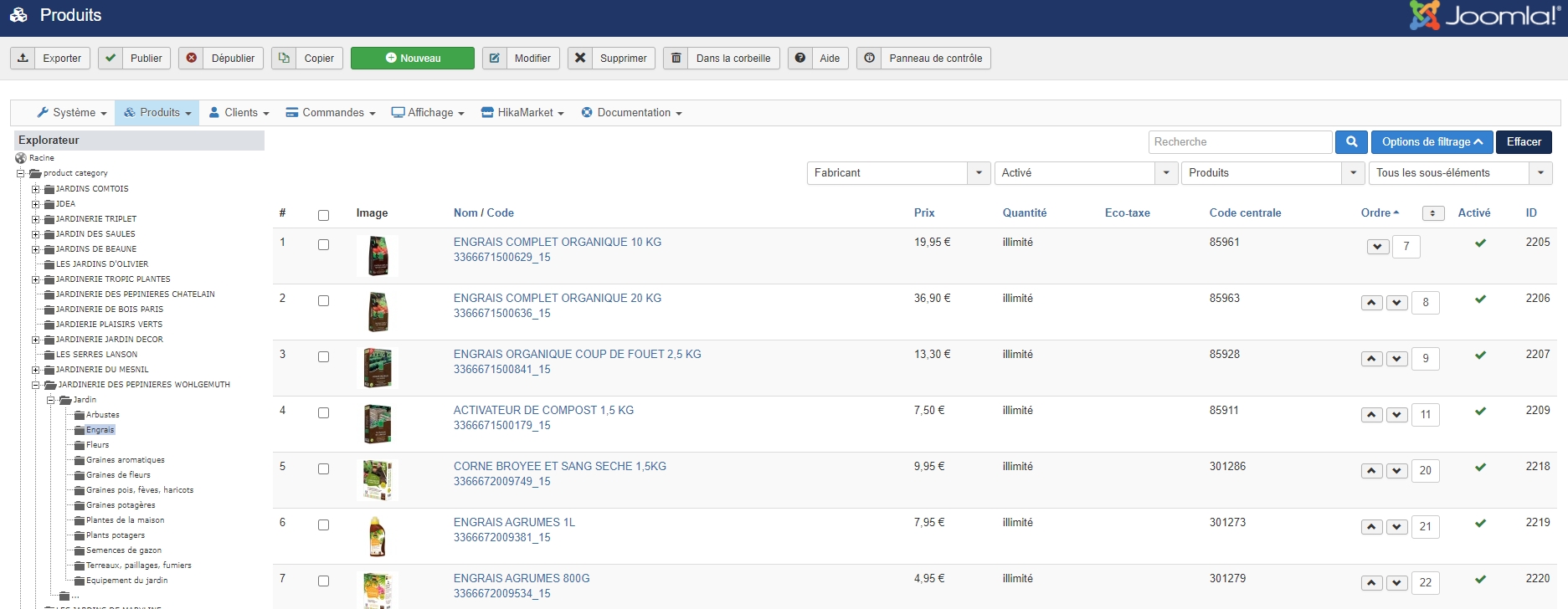

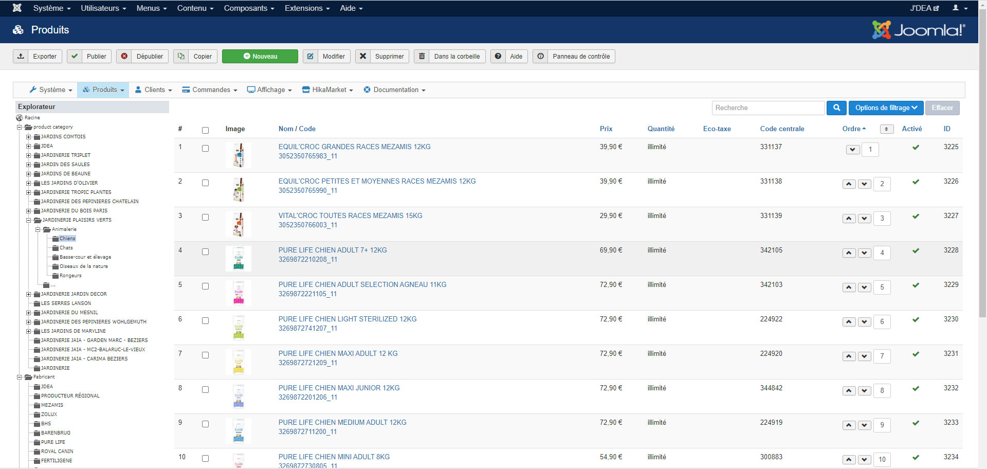

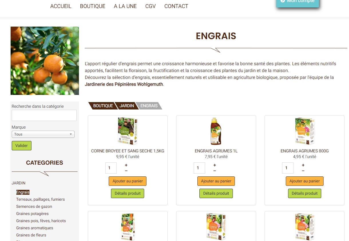

Les produits sont bien visibles dans le back-office et sur la boutique en front (images jointes).

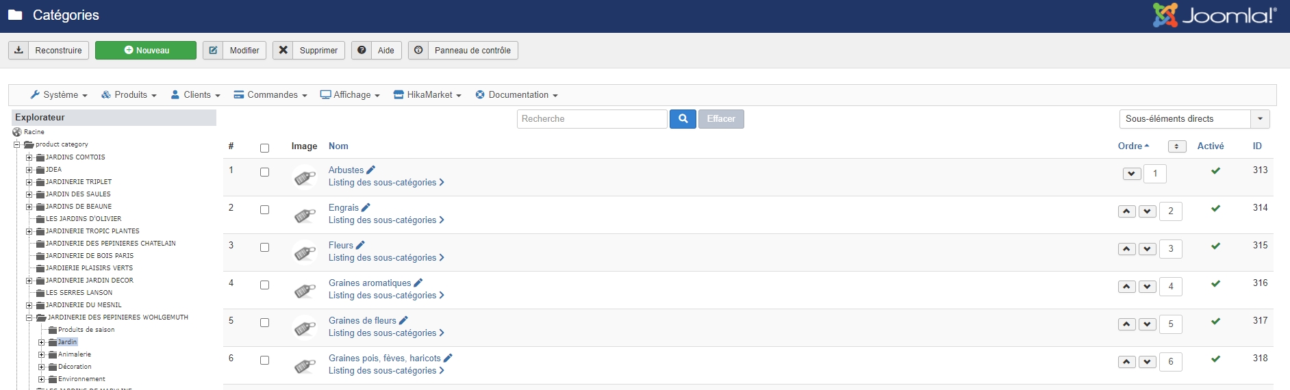

Les catégories sont bien publiées (images jointe)
Nous avons cliqué sur le bouton "Reconstruire" des catégories, sans succès.

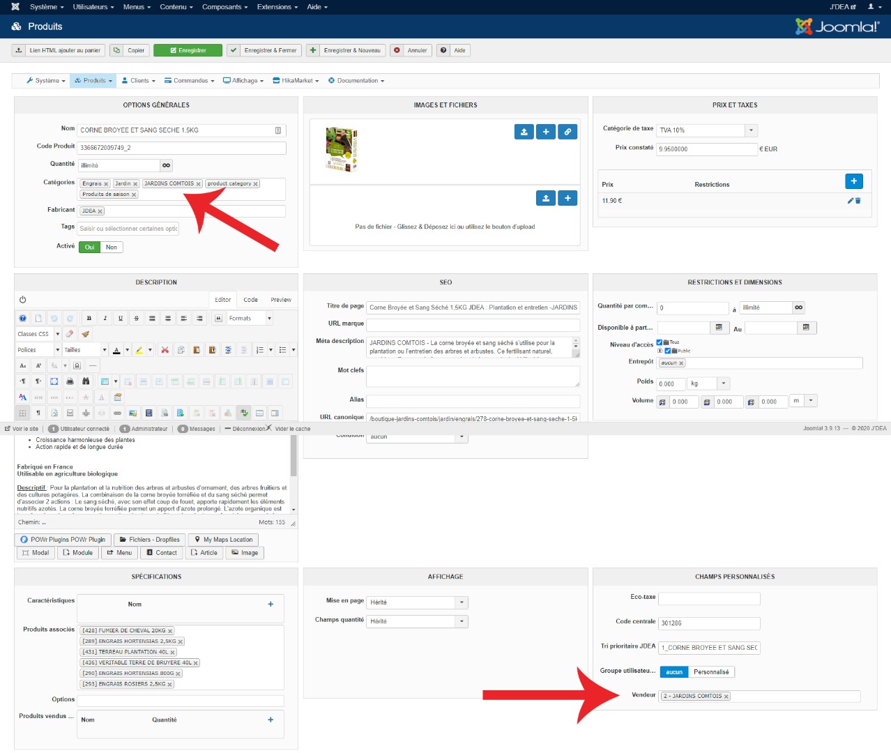

Les produits associés aux catégories du vendeur COMTOIS sont bien associés au vendeur COMTOIS (cf image jointe).

Ce sujet n'est malheureusement pas résolu, des produits visibles dans l'admin ne le sont pas dans le tableau de bord.
Je joins 2 images (admin et tableau de bord) pour le même vendeur et la même catégorie.

Je suis allé vérifier votre site avec l'accès que vous nous aviez précédemment fournis.
Le compte étant lié au "vendeur principal" il peut accéder à tous les produits ; mais si je vais dans la catégorie (id 500) et que j'applique un filtre sur le vendeur concerné ; les produits sont bien affichés.
Par contre, je remarque que les produits possède plusieurs catégories et qu'une d'elle est : "product category".
Logiquement cela ne doit pas poser de soucis mais cela peut avoir des effets de bord.
Afin de pouvoir comprendre le soucis que vous avez, j'aurais besoin de voir le contenu avec un compte associé au vendeur problématique ; le compte associé à votre boutique n'ayant pas les même restrictions qu'un vendeur.

  • Posts: 26381
5 years 6 months ago #328732
Merci pour les accès au compte vendeur.
De base, je n'ai pas reproduit votre soucis :
pasteboard.co/JLt6yvK.png
Mais, en poussant l'investigation, le problème que vous avez est lié à la pagination qui ne se fait pas remettre à zéro.
Je travail sur un patch que je pense proposer en "hotfix" puisqu'HikaMarket 4.0 n'est pas encore tout à fait prêt pour une release.
