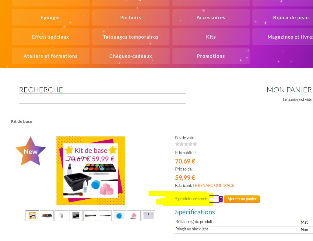

5 years 7 months ago #327349
-- url of the page with the problem -- : www.grimages.com/fr/shop/shop-products/p...ant_2=&filter_Tri_3=
-- Joomla version -- : 3.9.23
-- PHP version -- : 7.3.25

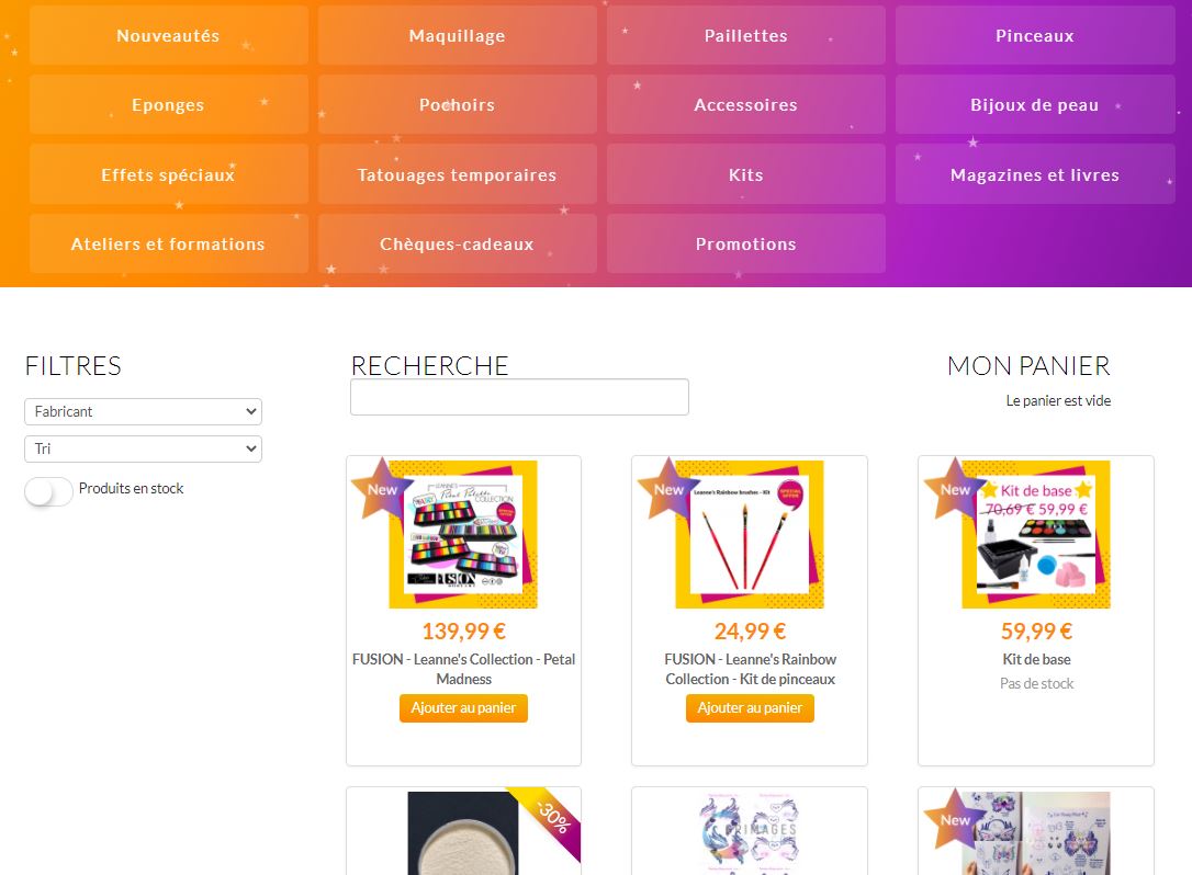

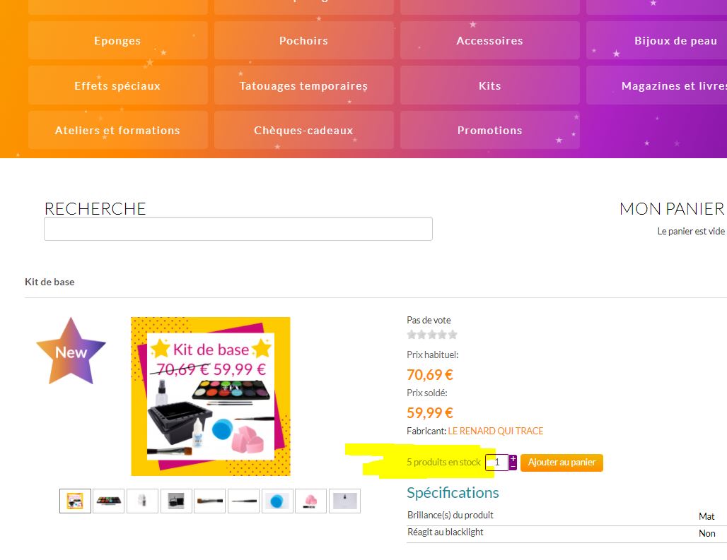

Nous constatons un problème sur le produit Kit de base (il s'agit d'un bundle et tout les produits qui le composent sont bien en stock.
Sur la page du produit : www.grimages.com/fr/kits/product/1-kit-de-base.html
Il apparait bien en stock
Sur la page de recherche : www.grimages.com/fr/shop/shop-products/p...s+d%C3%A9butants+%21
Il apparait également bien en stock
Mais sur la page : www.grimages.com/fr/shop/shop-products/p...ant_2=&filter_Tri_3=
Il apparait (un peu plus bas sur la page) hors stock.
Nous avons vérifié les produits du bundle sont bien en stock et tout nous semble bon. Une idée ?
Merci d'avance.

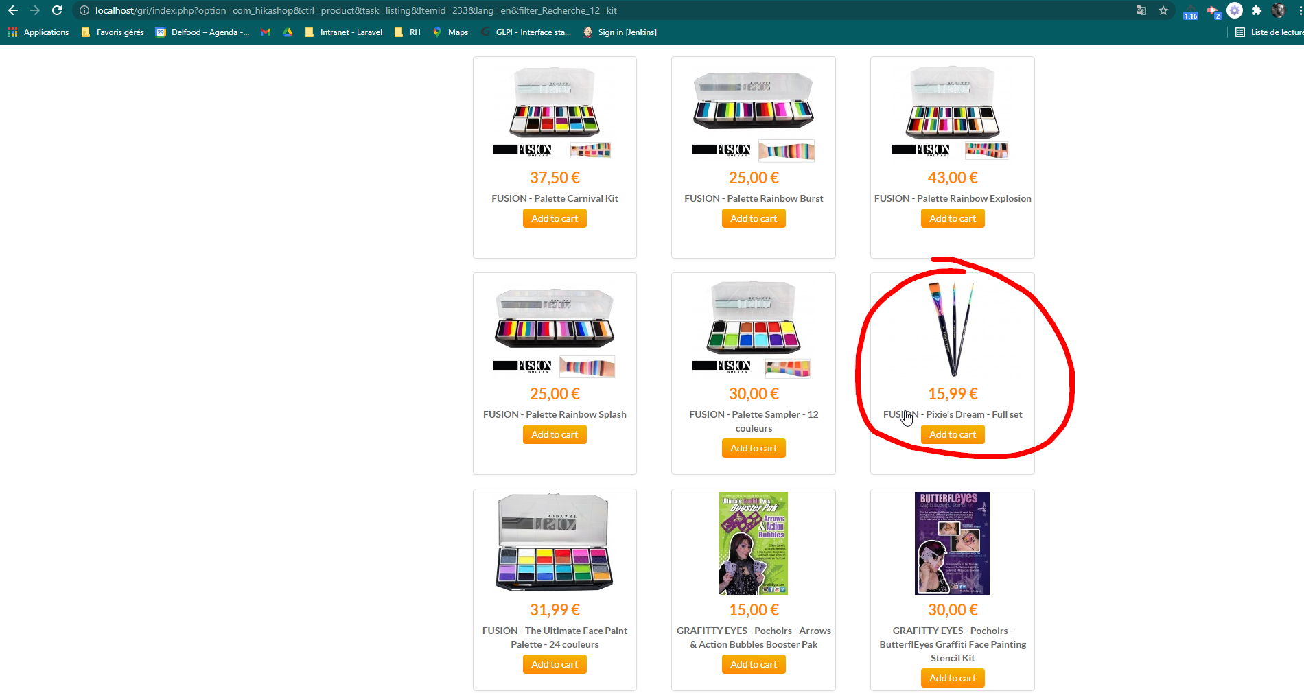

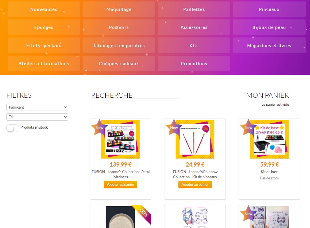

5 years 2 months ago #332491
Bonsoir,

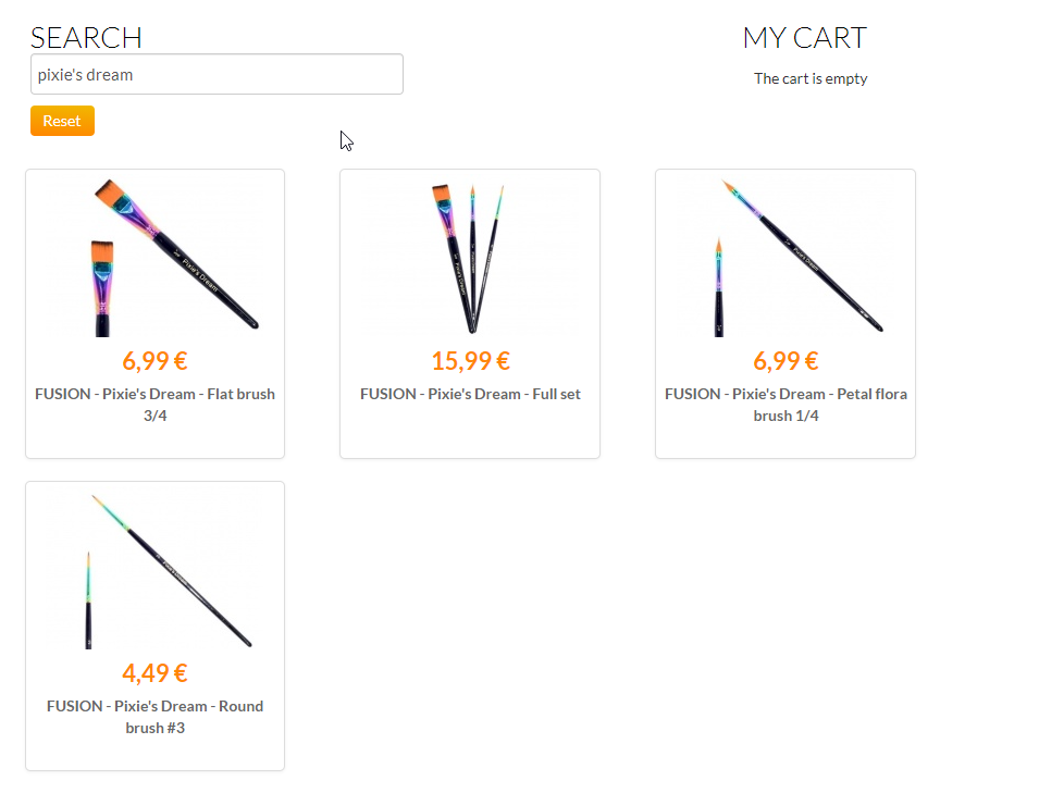

Nous rencontrons de nouveau le même souci avec le produit "Kit de base" mais également un autre kit en bundle, par exemple, le "Kit avec tutoriel - Squelette". Dans certaines catégories, le produit est affiché hors stock alors que lorsque l'on clique dessus pour atteindre la fiche produit, il est bien disponible en plusieurs exemplaires.
Nous avons vidé tous les caches à plusieurs reprises, testé plusieurs navigateurs, plusieurs supports (différents PC, smartphones,...) mais le problème persiste. Le cache de Joomla est désactivé, aucun autre système de cache n'est installé.
Voici, en exemple, le produit "Kit de base" dans la catégorie "Promotions": www.grimages.com/fr/shop/shop-products/p...g/89-promotions.html . On peut le voir hors stock alors qu'il y en a 5 dispos. Par contre, dans la catégorie "Maquillages", il ne présente aucun problème...
Merci pour votre aide.

  • Posts: 124
  • Thank you received: 10

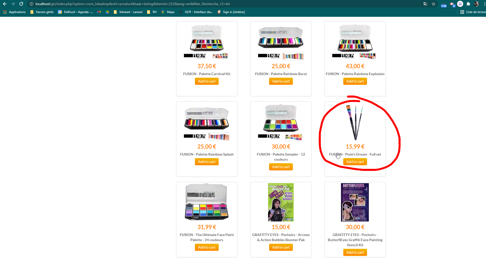

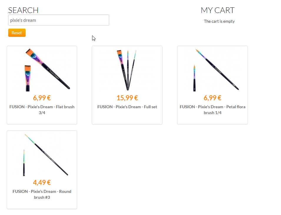

4 years 9 months ago #336009
Bonjour Nicolas,

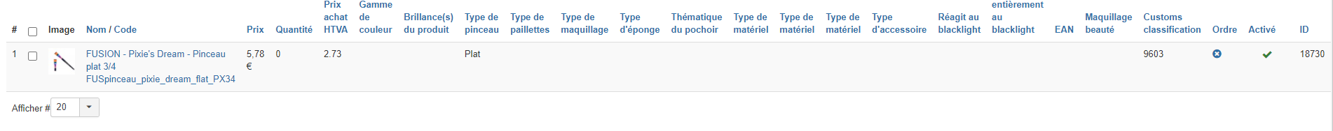

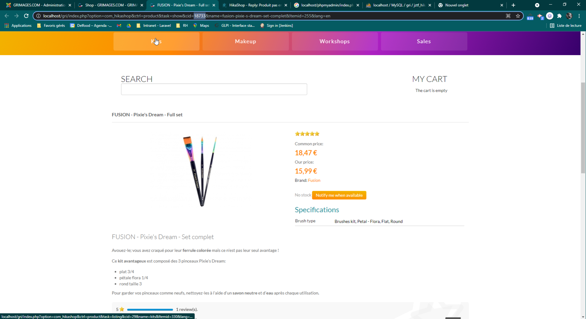

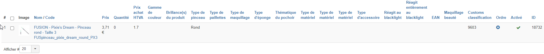

Nous avons, enfin, pris le temps de dupliquer le site sur un environement local et malheureusement le problème de différence d'affichage continue de se produire.
Je me suis assuré que :
- Le cache joomla est désactivé dans la config générale
- Le plugin cache de page de joomla est désactivé
- L'ancien cache joomla est vidé

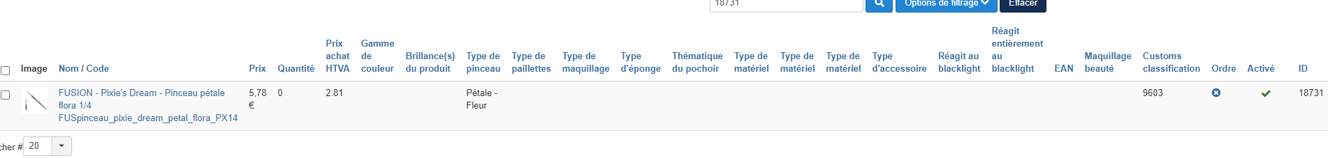

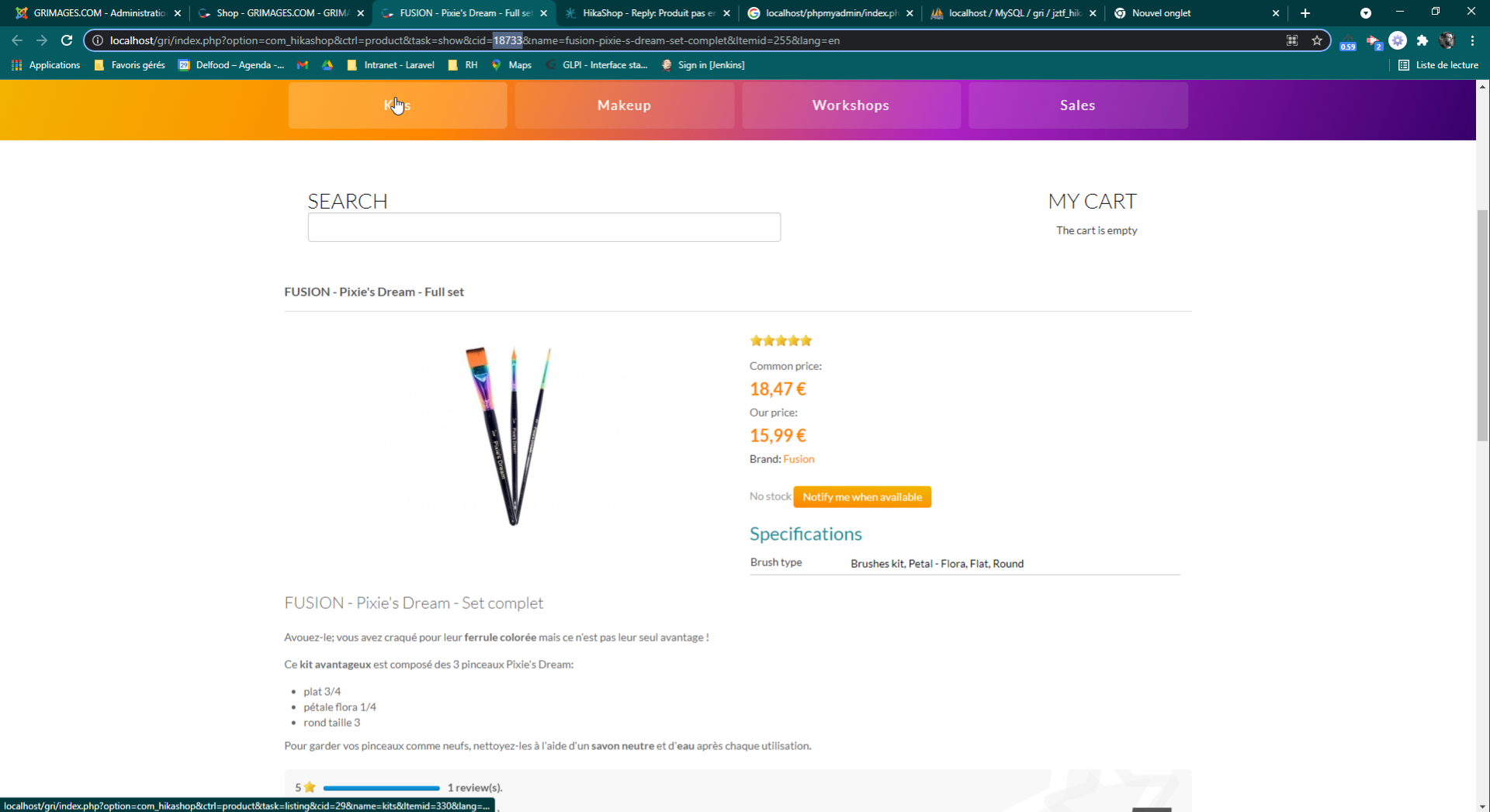

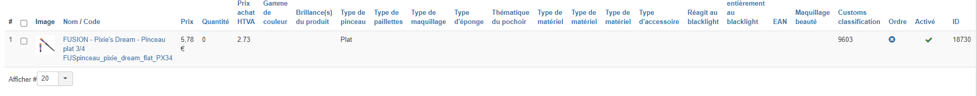

J'ai pris un cas en particulier en copie d'écrans.
D'avance merci pour ton aide.

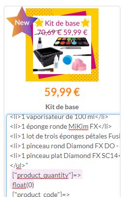

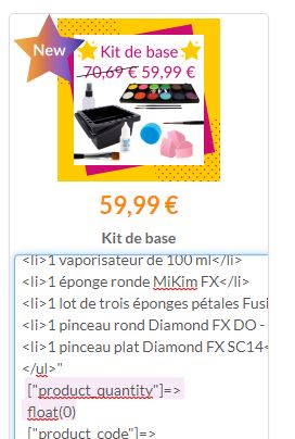

  • Posts: 124
4 years 9 months ago #336010
Un info supplémentaire.
Dans le screenshot de ma réponse précédente j'avais fais une recherche sur "Kit" mais quand je fais une recherche sur "Pixie's dreams" alors le résultat est correct.
Je pense que cela vient d'une mise en mémoire quelque part du résultat de recherche mais j'ai pourtant tout désactivé je ne parviens pas à identifier l'origine.

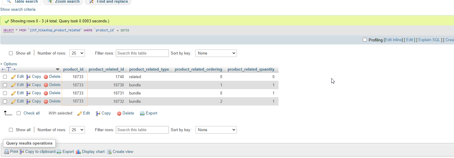

Cela dit, maintenant que j'ai une copie locale qui a le problème je vais essayer de remonter le code pour essayer d'identifier le souci.
Je reviens vers toi dés que j'ai du nouveau.

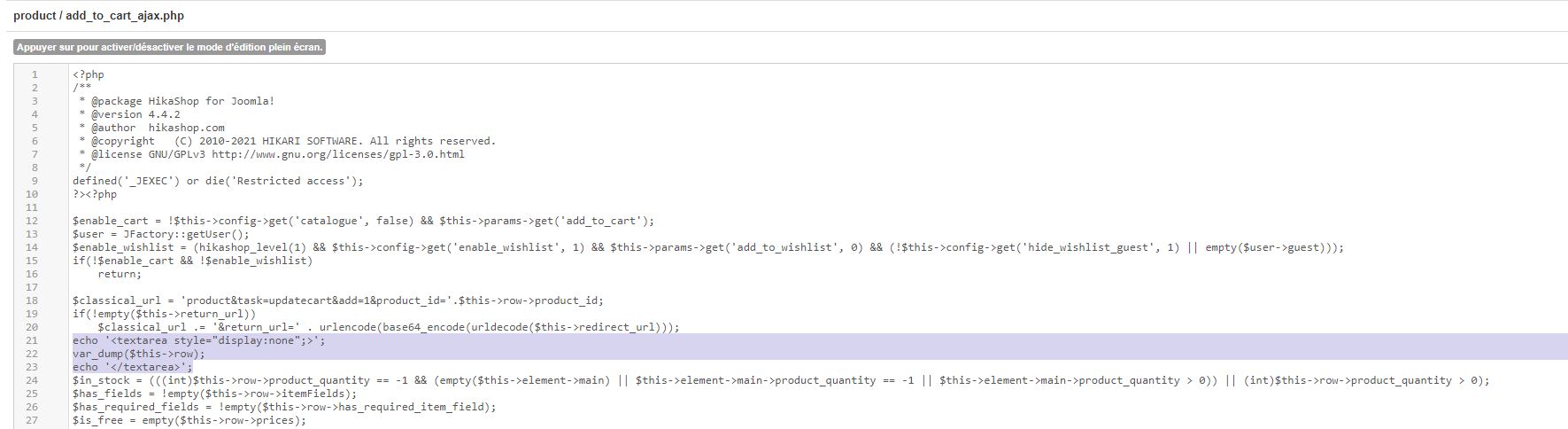

  • Posts: 124
4 years 9 months ago #336144

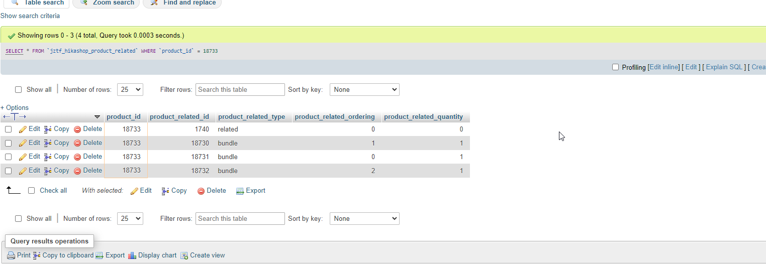

Je pense que j'ai trouvé.
Alors en fait il y a un souci dans la requête SQL qui va vérifier la quantité disponible pour les bundles dans /administrator/components/com_hisahop/classes/product.php
$query = 'SELECT pr.product_id, MIN( p.product_quantity / pr.product_related_quantity) as qty '.
	' FROM '.hikashop_table('product_related').' AS pr '.
	' INNER JOIN '.hikashop_table('product').' AS p ON pr.product_related_id = p.product_id '.
	' WHERE pr.product_id IN ('.implode(',', $pids).') AND pr.product_related_type = '.$this->database->quote('bundle').
	' AND p.product_quantity >= 0';
La présence du MIN() fait que, en l'état, la requête va retourner au maximum une seule ligne, celle dont le résultat de qty sera le plus faible et cela même si il y a plusieurs bundles affiché sur la page. Dans le cas ou plusieurs bundles ont la même valeur dans qty on aura quand même qu'une seule ligne.
Je pense qu'il faut ajouter un GROUP BY pr.product_id pour regrouper les résultat par pr.product_id
Le code serait donc :
	' AND p.product_quantity >= 0 GROUP BY pr.product_id';
Last edit: 4 years 9 months ago by info@lerenardquitrace.be.

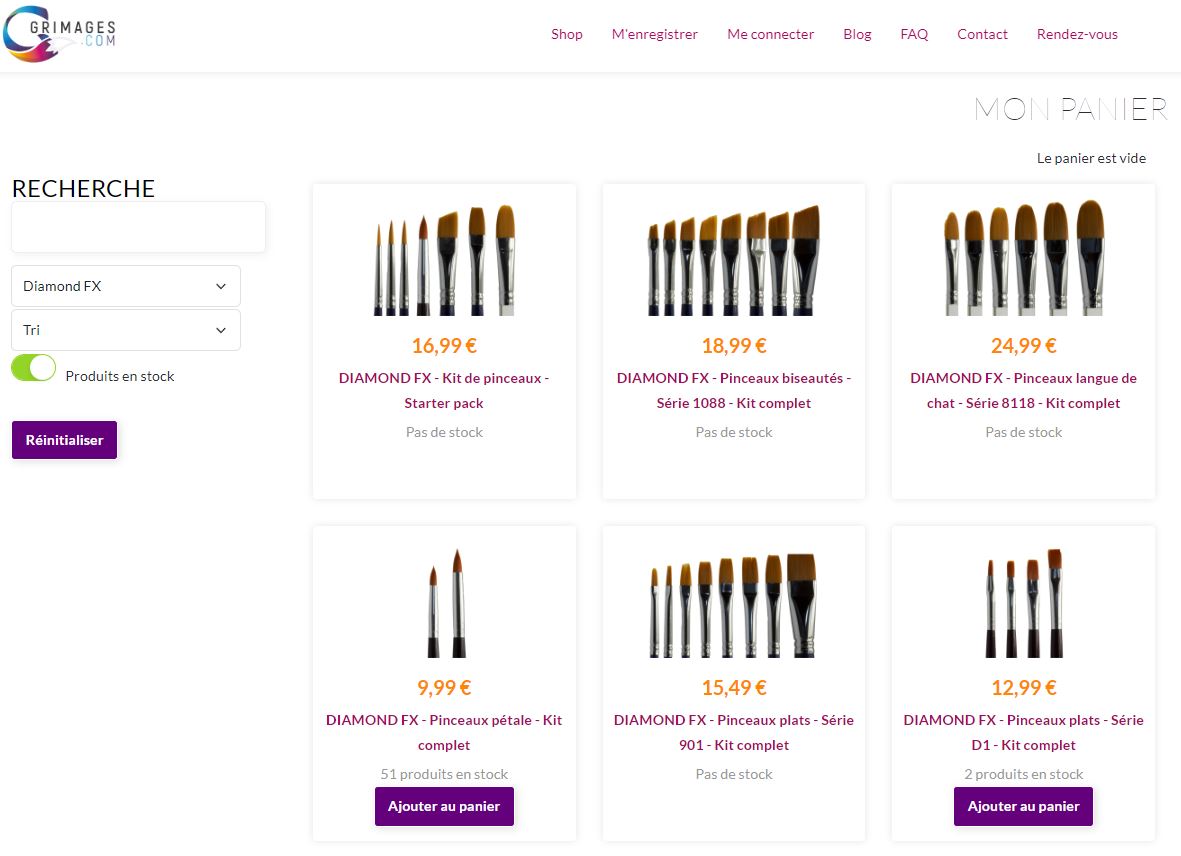

  • Posts: 124

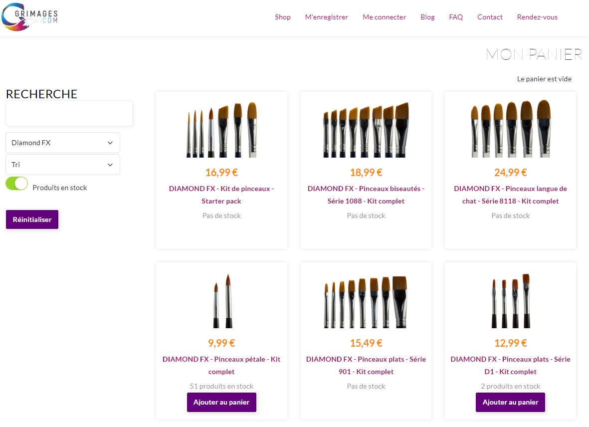

3 years 4 months ago #349878

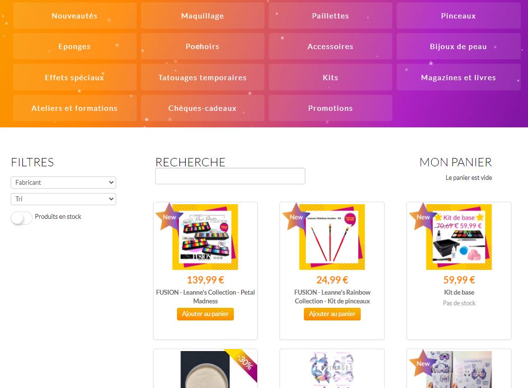

Bonjour Nicolas!
Nous avons de nouveau un souci des produits "bundle" qui ne sont pas de stock. Lorsque l'on sélectionne le filtre "produits en stock" ils restent affichés.
Exemple parlant dans la la catégorie "Kits" du site www.grimages.com (capture en annexe)
Une piste à explorer ?
Joomla version 4.2.8
Hikashop version 4.7.1
Merci d'avance!
  • Posts: 85884
  • Thank you received: 14125
3 years 4 months ago #349885
Je suppose que cela doit être un souci de synchro du stock du produit avec le stock des produits dans le bundle.
Donc regardez le champ "quantité" de ces produits, et il ne devrait pas être à 0.
C'est le code de chargement des produits sur les listings, le panier et la page produit qui va dynamiquement modifier le stock utilisé en fonction des produits dans le bundle.
Le "pas de stock" dans le listing var s'afficher à partir du moment où au moins un des produits dans le bundle n'a pas de stock.
Mais le système de filtrage ne prend en compte que le stock du produit principal.
En supposant que c'est bien ça le problème, il faudrait modifier le code:
		if($filter->filter_type=='instockcheckbox' && $infoGet[0]=='in_stock'){
			$filters[]=' b.product_quantity!=0 ';
			return true;
dans administrator/components/com_hikashop/classes/filter.php
Quelque chose du genre:
			$filters[]=' b.product_quantity!=0';
$on.=' LEFT JOIN #__hikashop_product_related AS '.$filter->filter_namekey.$i.' ON '.$filter->filter_namekey.$i.'.product_id=b.product_id AND  '.$filter->filter_namekey.$i.'.product_related_type = \'bundle\' LEFT JOIN #__hikashop_product AS  '.$filter->filter_namekey.$i.'_2 ON '.$filter->filter_namekey.$i.'_2.product_id = '.$filter->filter_namekey.$i.'.product_related_id';
			$filters[]=' ('.$filter->filter_namekey.$i.'_2.product_quantity==NULL OR '.$filter->filter_namekey.$i.'_2.product_quantity!=0 )';
			return true;
Notez que cela va pas mal alourdir la requête MySQL de chargement des produits dans le listing.
