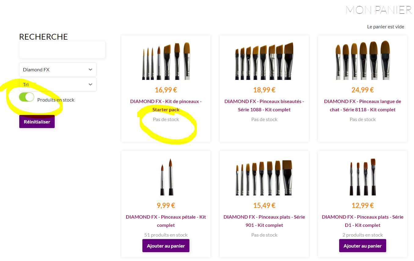

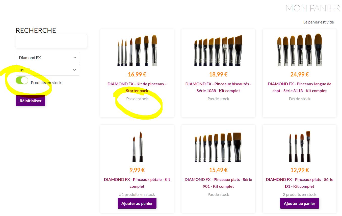

Bonjour, Nous venons d'essayer mais cela ne semble pas suffire.
La query proposée avait une petite coquille :
'.$filter->filter_namekey.$i.'_2.product_quantity==NULL
Voici le code mis en place :
if($filter->filter_type=='instockcheckbox' && $infoGet[0]=='in_stock'){
	$filters[]=' b.product_quantity!=0';
	$on.=' LEFT JOIN #__hikashop_product_related AS '.$filter->filter_namekey.$i.' ON '.$filter->filter_namekey.$i.'.product_id=b.product_id AND  '.$filter->filter_namekey.$i.'.product_related_type = \'bundle\' LEFT JOIN #__hikashop_product AS  '.$filter->filter_namekey.$i.'_2 ON '.$filter->filter_namekey.$i.'_2.product_id = '.$filter->filter_namekey.$i.'.product_related_id';
	$filters[]=' ('.$filter->filter_namekey.$i.'_2.product_quantity = NULL OR '.$filter->filter_namekey.$i.'_2.product_quantity!=0 )';
	return true;
Cela ne fonctionne pas :
Merci d'avance pour l'aide.

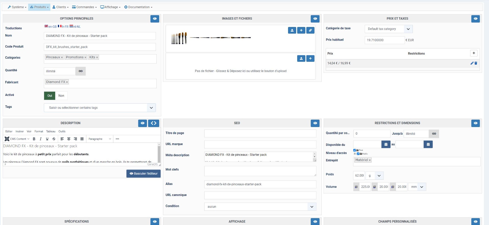

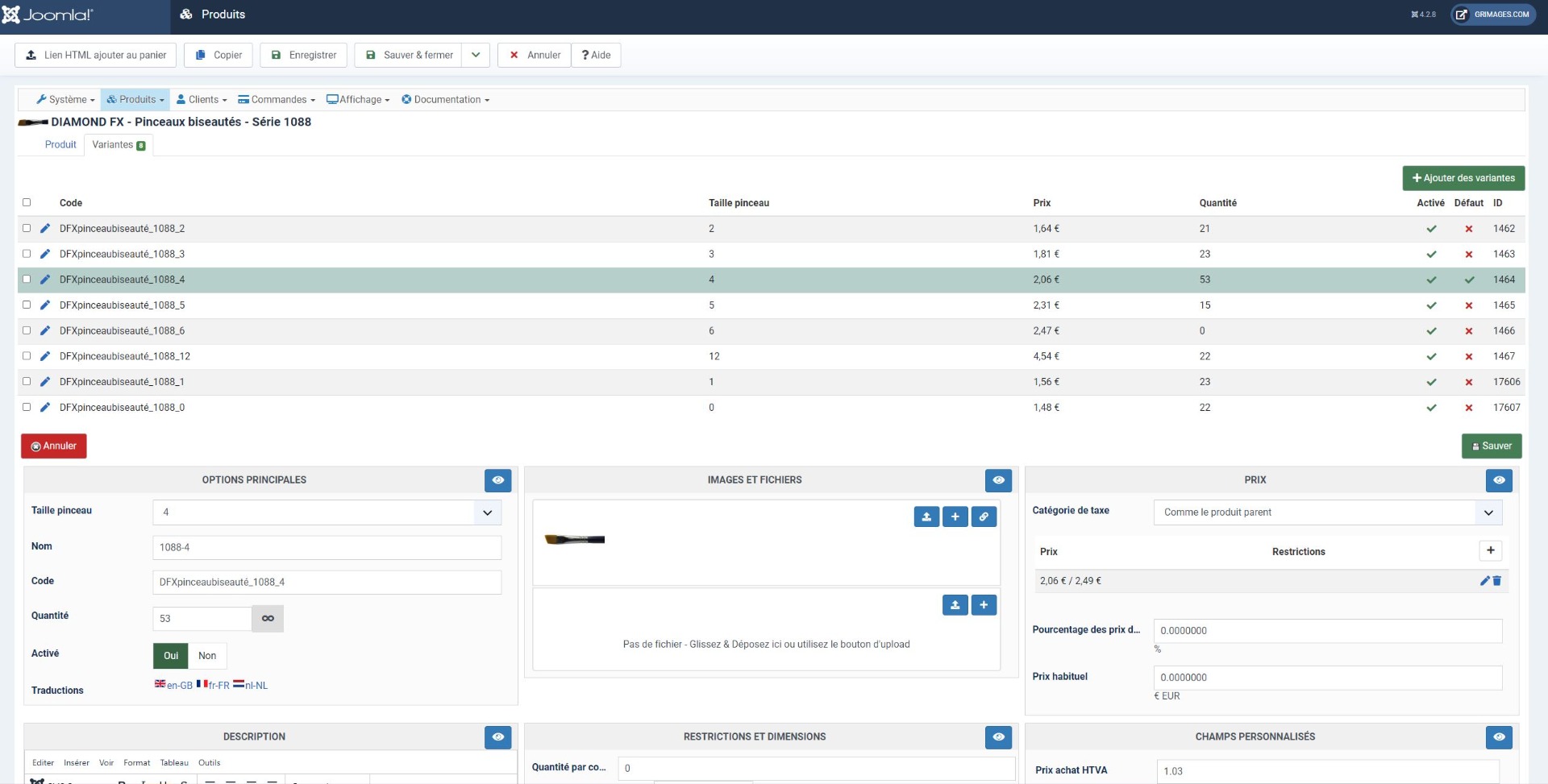

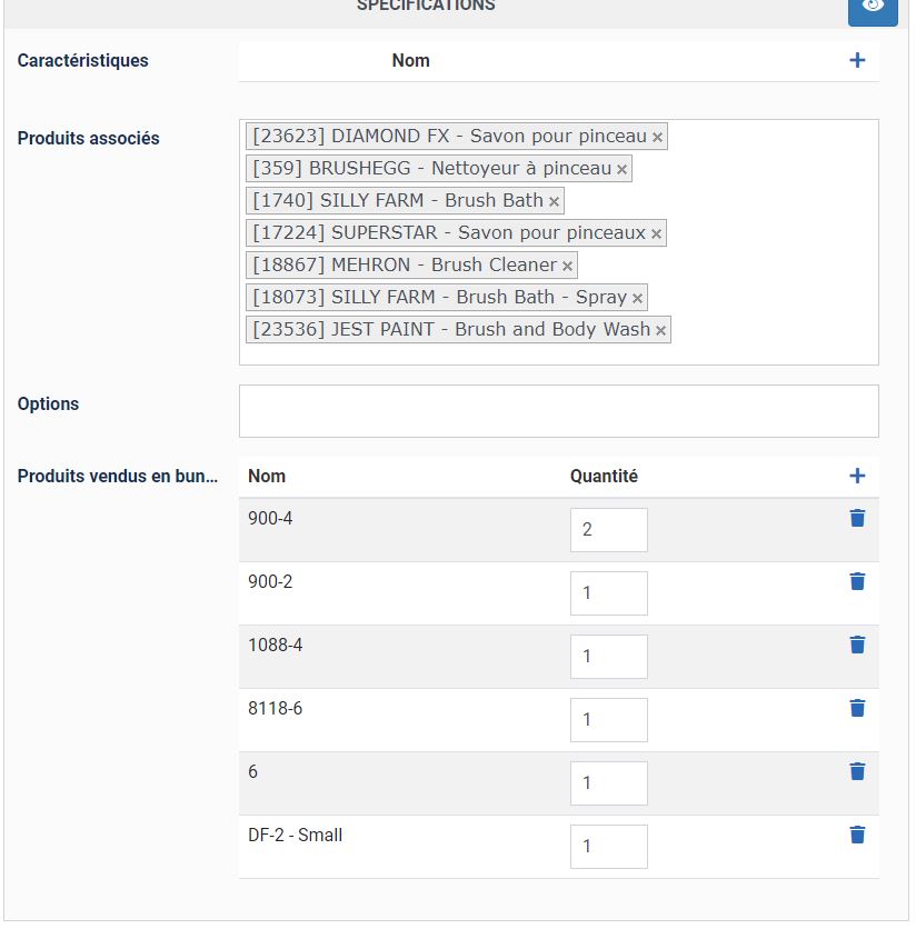

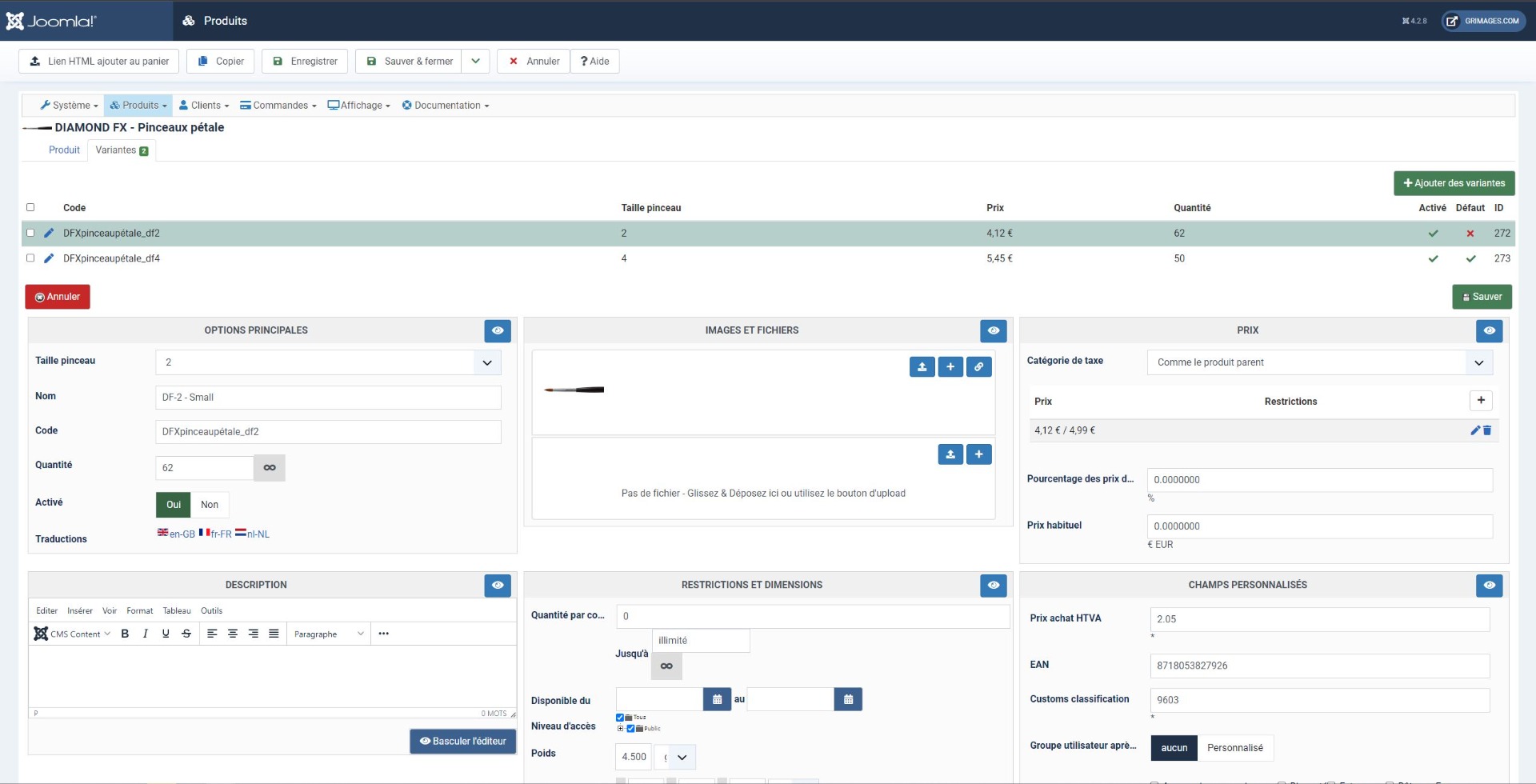

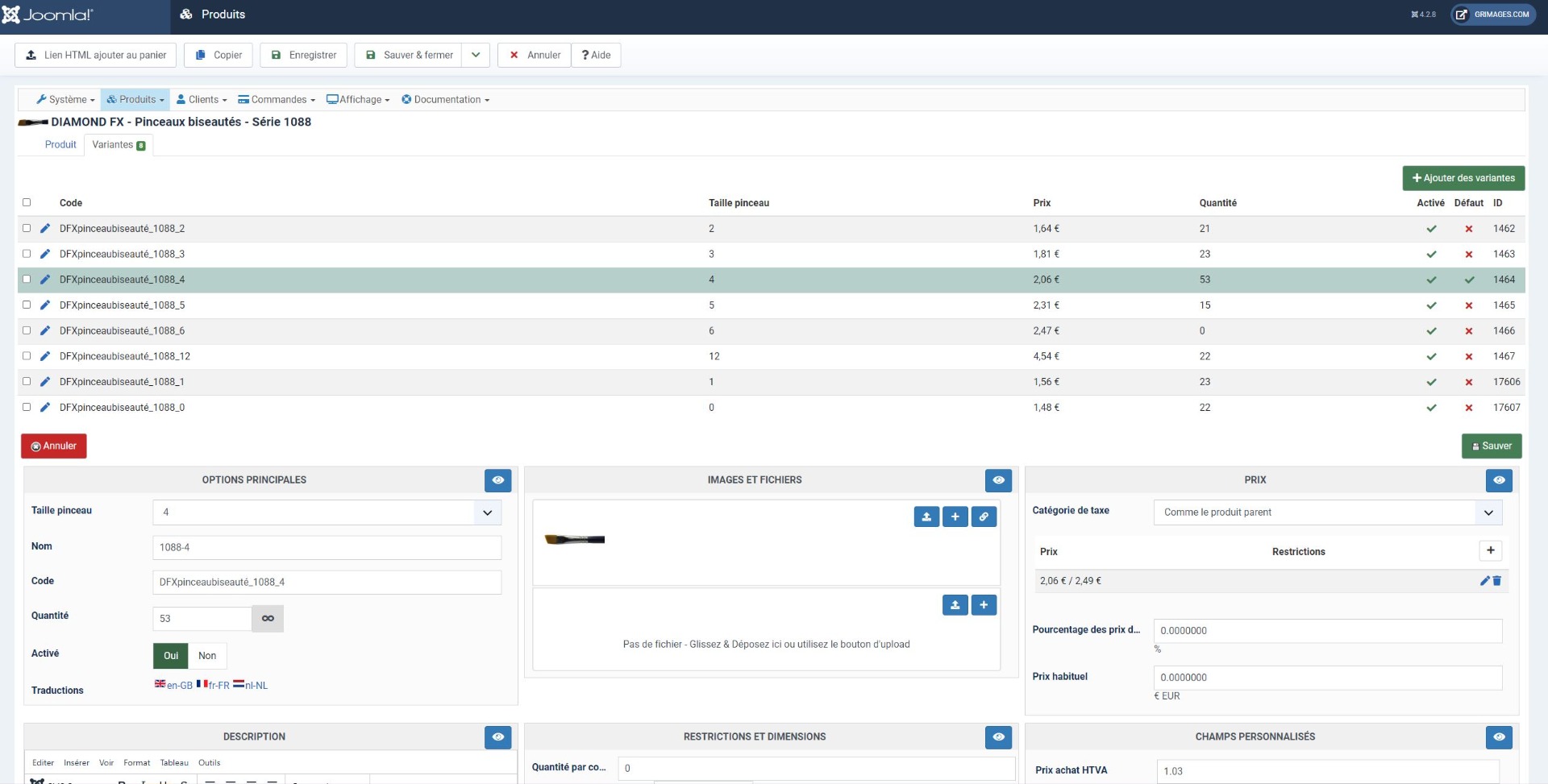

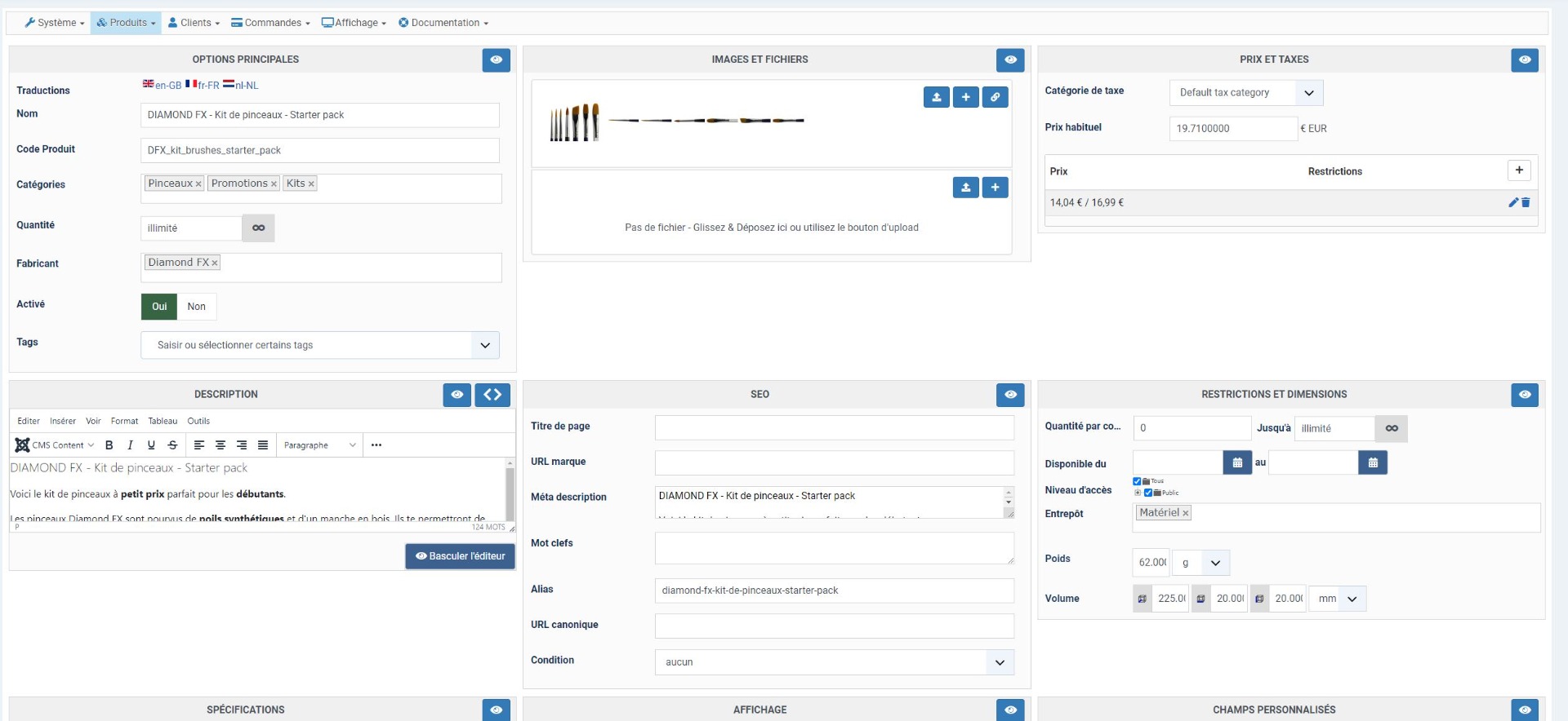

Alors oui pas de problème

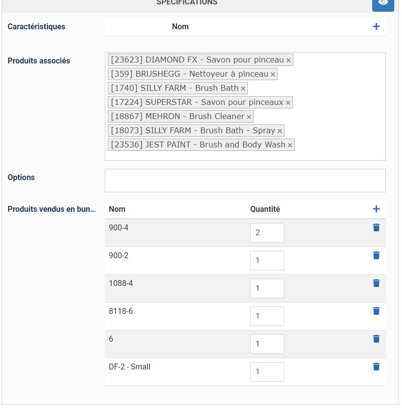

Le produit principal :

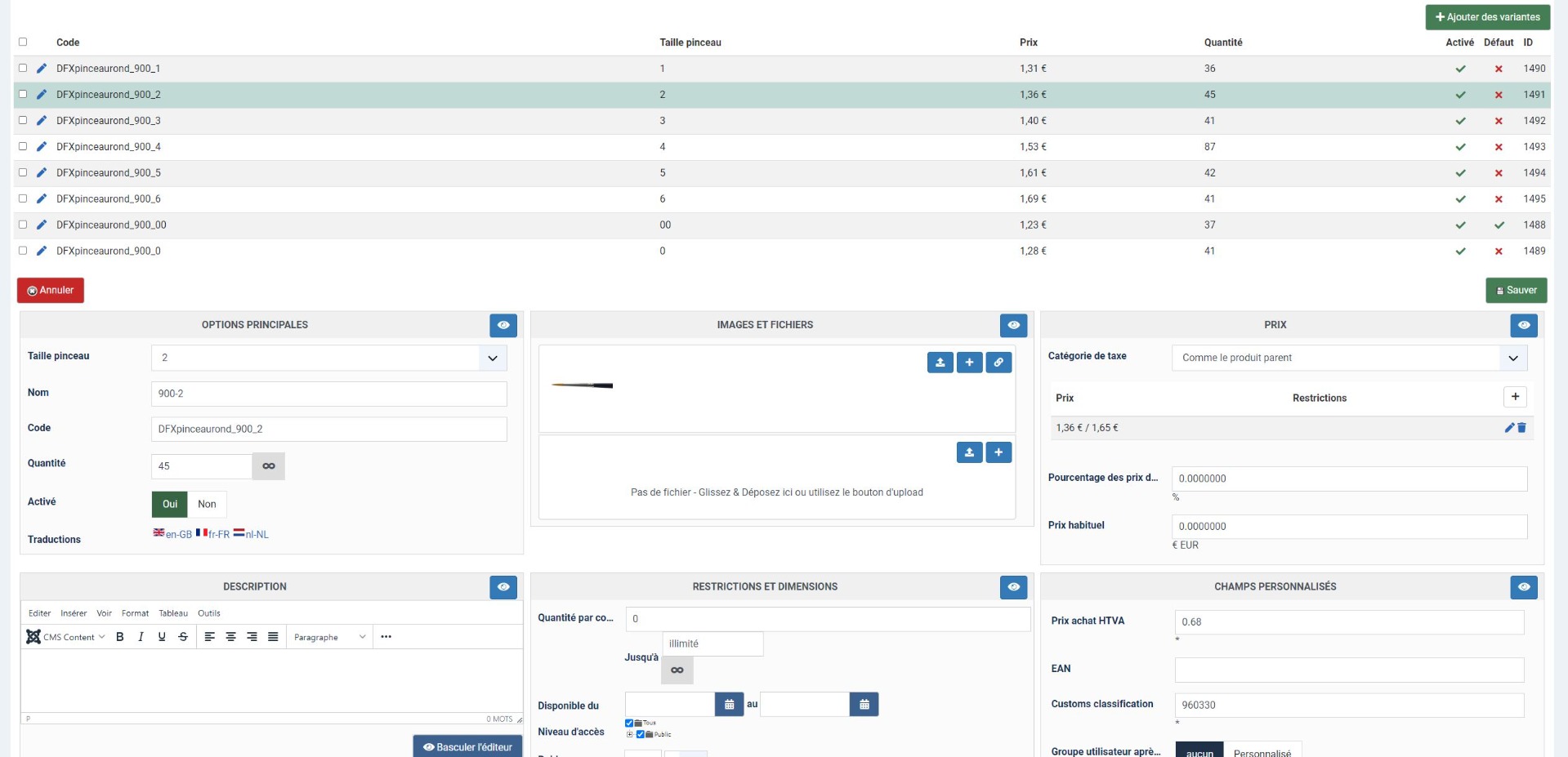

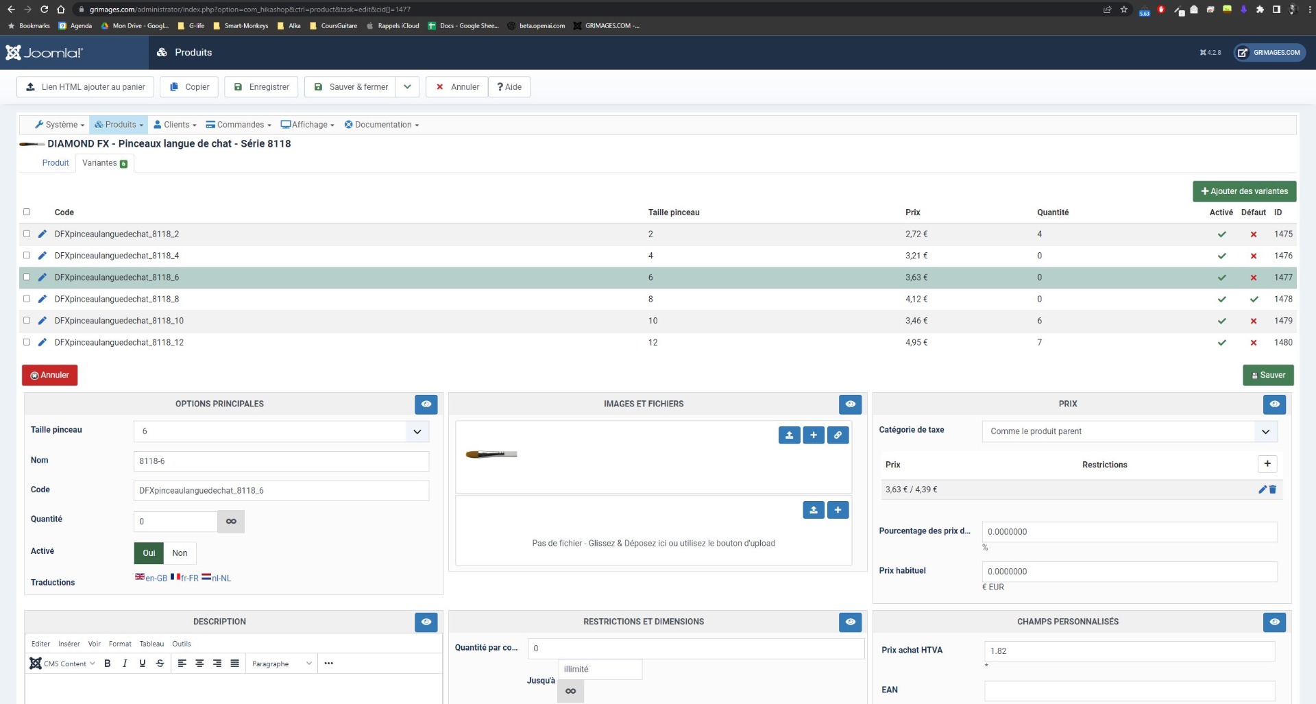

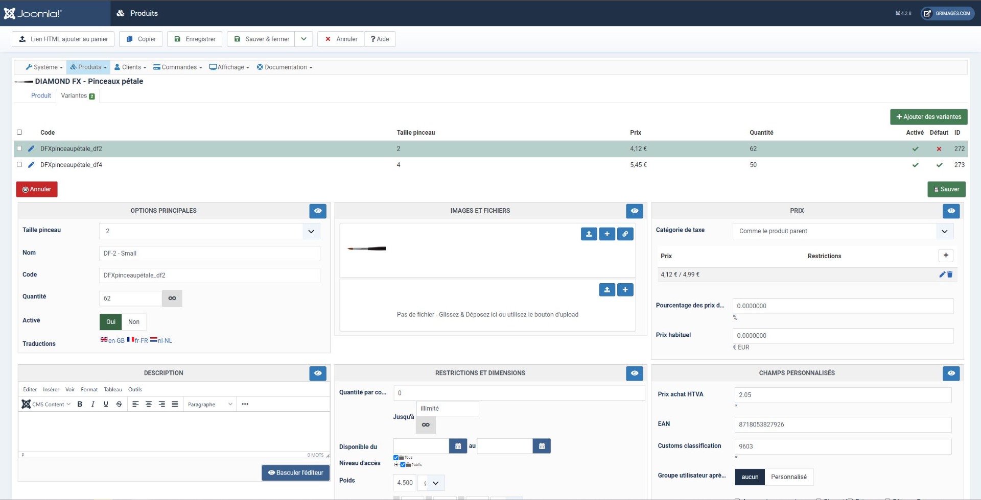

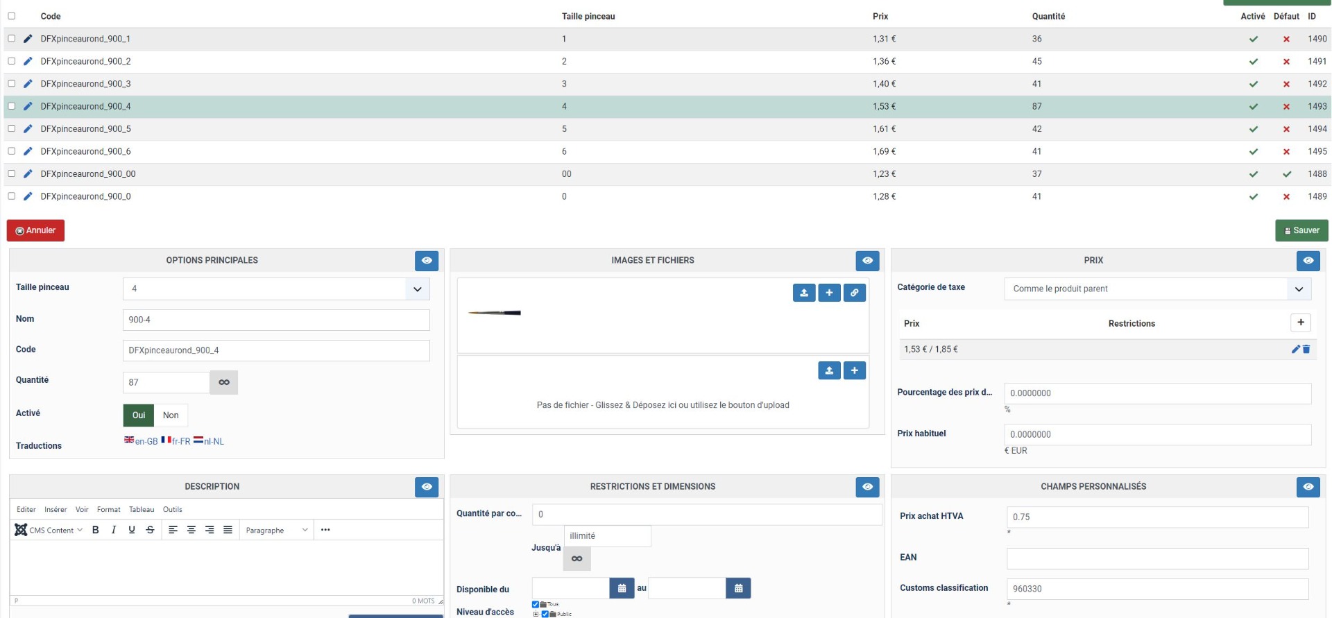

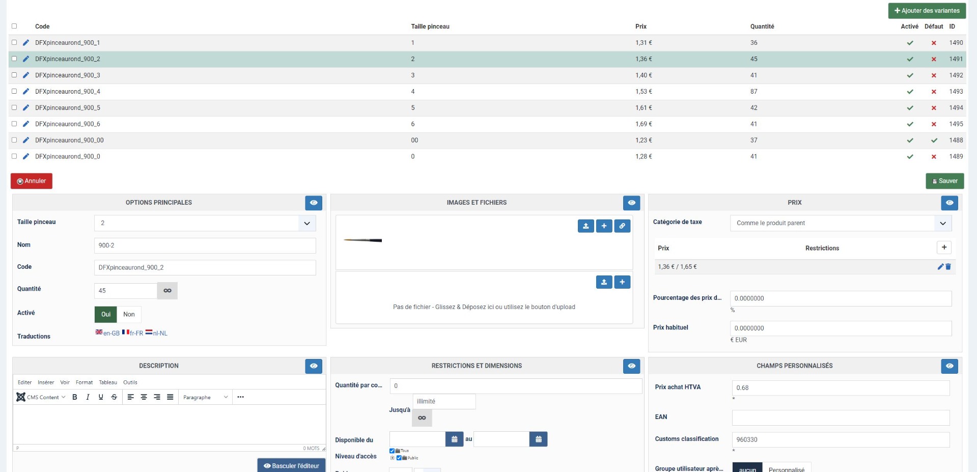

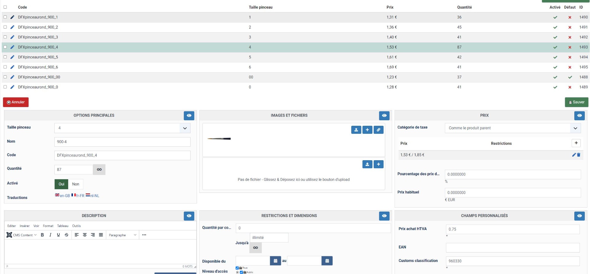

Les produits en bundle :

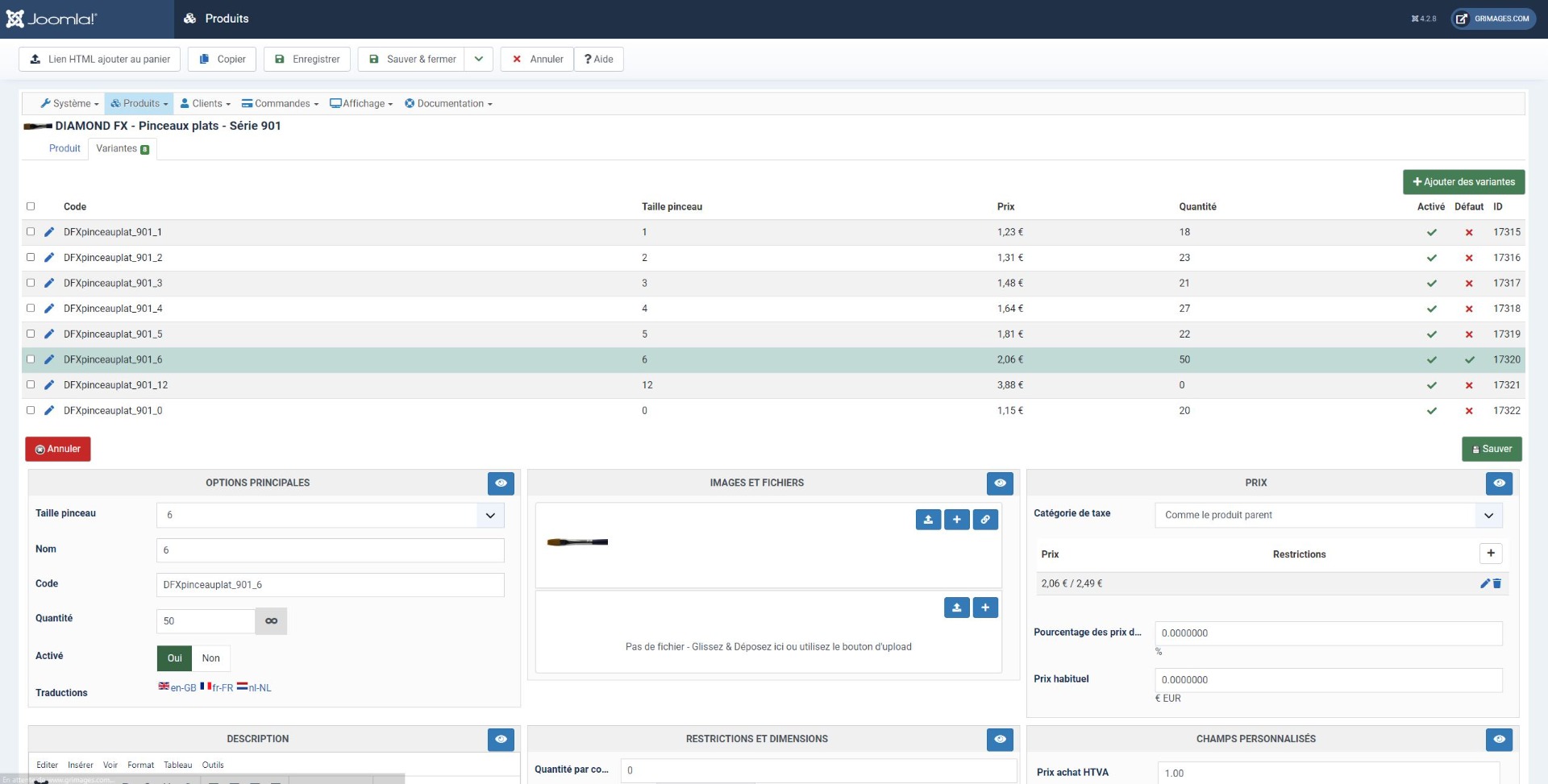

Le détails des produits en bundle :

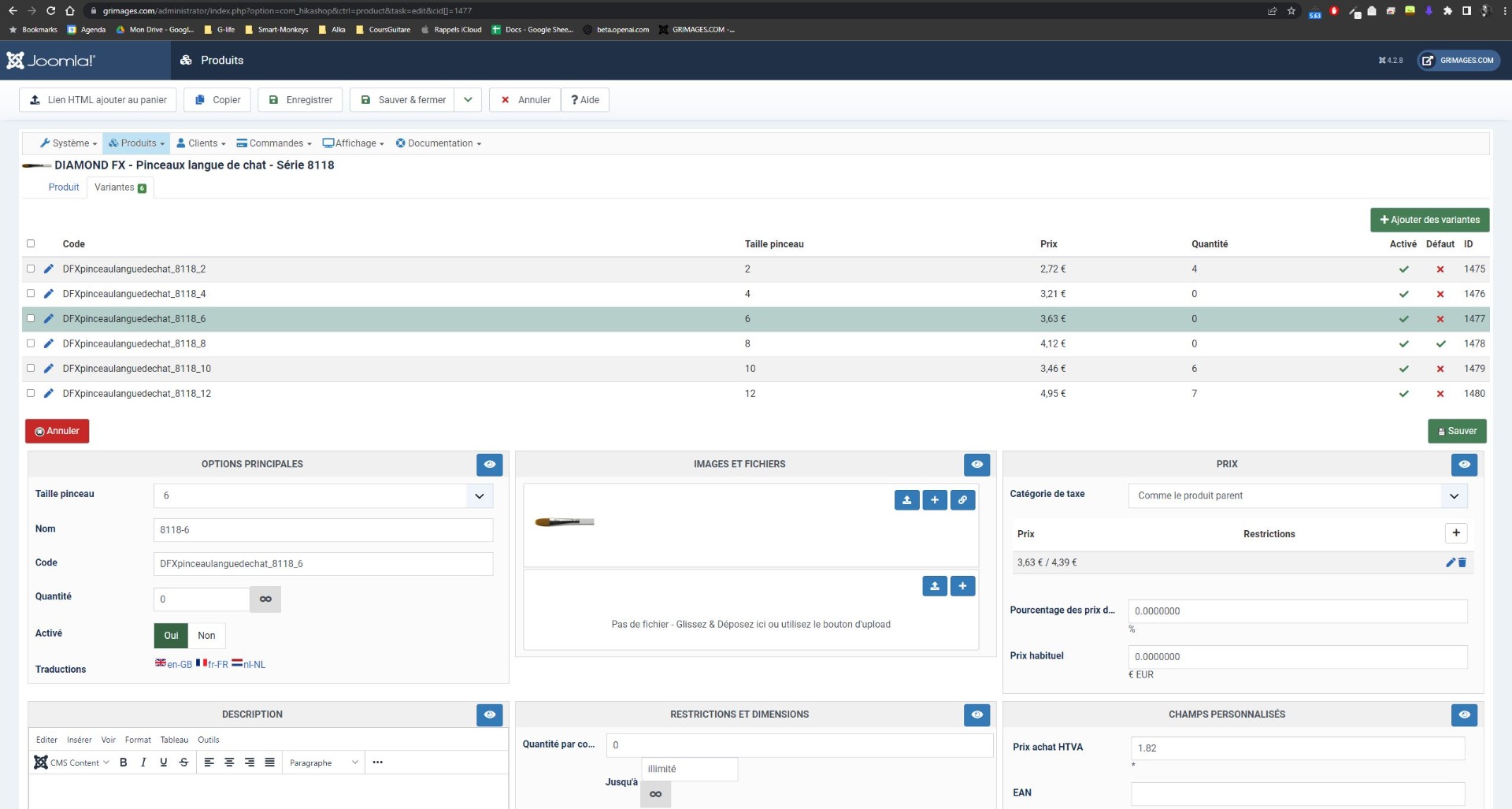

Et le dernier (qui est celui qui n'est plus en stock)
Merci d'avance.
