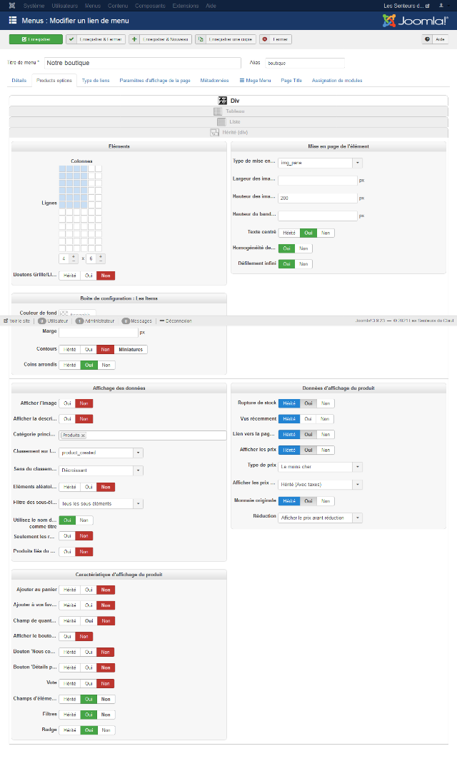

je ne parviens pas à faire en sorte que mes listings produits (DIV) s'affichent sur 2 colonnes en version mobile : ils s'entêtent à rester automatiquement sur une colonne unique. Quel paramétrage aurais-je pu louper svp ?
Merci
Pierre
