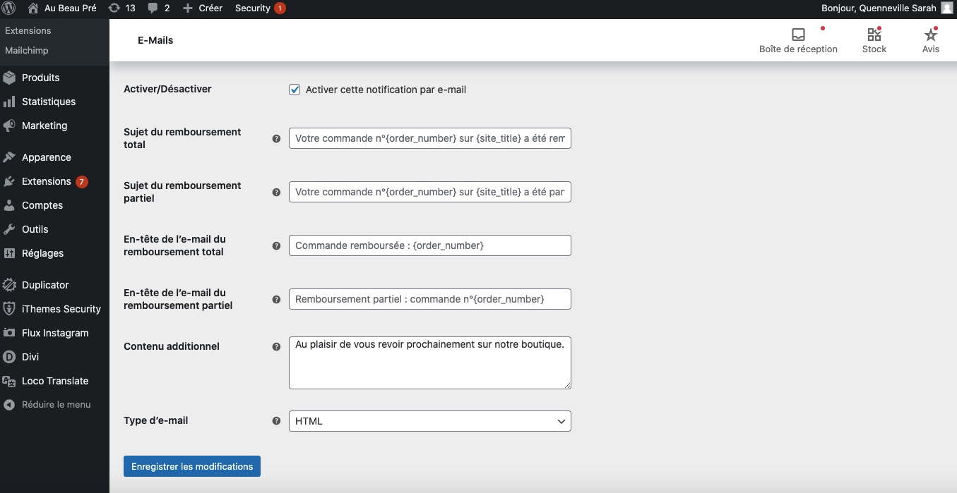

Merci pour ta réponse . Pour une meilleur mise en contexte, je suis horticulteur et le site a été développé par une personne d'expérience. Maintenant j'essaie d'en faire le plus possible s'en avoir à toujours contacter cette personne à la moindre question. Je me suis promené quelques heures, dans le "preload" de la popup "per status override" sans réellement arriver à me positionner dans l'image final du courriel et j'imagine que je dois édité les nouvelles clefs dans le hikashop language file, comment?. Il est vrai que le CMS auquel je pensais n'a pas de système de traduction à gérer, ce qui complique les choses. Mais je te joins quand même un screen shot de ce qui pourrait simplifier la vie de plusieurs clients ou un ''Toggle editor'' qui pourrait aider à se retrouver dans l'ensemble de cette programmation.
Merci et bonne journée
