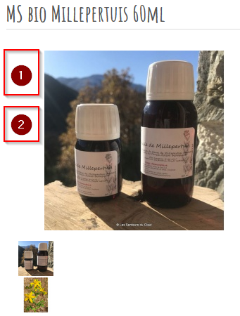

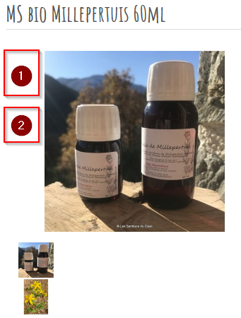

veuillez m'excuser, j'aurais dû joindre une capture dès le départ.
En effet avec le code CSS que j'ai ajouté (cf post #1) mes vignettes sont bien alignées suivant votre modèle rouge. Mais lorsque je change de variante sur cette page produit, j'obtiens ceci :
alors que je voudrais :
  • soit conserver comme votre modèle rouge
  • soit que sur la page produit et sur la page variante ce soit comme les points "1" et "2" de ma capture
Je vous remercie.
Cordialement
5 years 7 months ago #328326
Alors déjà je vais vous expliquer pourquoi ce qui fonctionne avec le produit "principale", ne fonctionne plus avec les version "variantes".
D'abord voici, votre commande CSS, qui donc fait votre alignement actuel :
Sur le produit principale
Et sur la vue variante
En fait, vous devez écrire votre commande Css en tenant compte du fait que vos vues images produit possédent autant de "versions" (et sous-versions) que de variantes (+ le produit principale).
Donc, ici si vous voulez que votre commande Css soit consistente, il vous suffit d'ajouter autant de selecteurs que de versions produits donc.
Ensuite, pour réaliser ce que vous montrez dans votre screenshot :
D'abord vous devez (si ce n'est pas encore le cas) permettre à tout vos éléments de pouvoir être à coté (image principale + sub image), donc avec ce type de commandes :
.Main_image,
.Sub_img {
display : inline-block;
ET aussi définir des largeurs pour chaque éléments qui permettent de tenir sans "dépasser" ou "sortir" de leur containeur commun, exemple :
.Main_image {width: 75%;}
.Sub_img {width: 24%;}
OU BIEN, si votre containeur fait par exemple, 400px
.Main_image {width: 320px;}
].Sub_img {width: 79px;}
En espérant que cela vous aide à atteindre votre idéal d'affichage.
