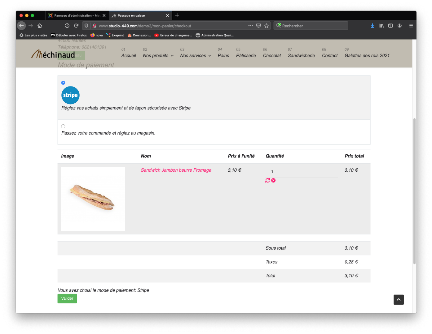

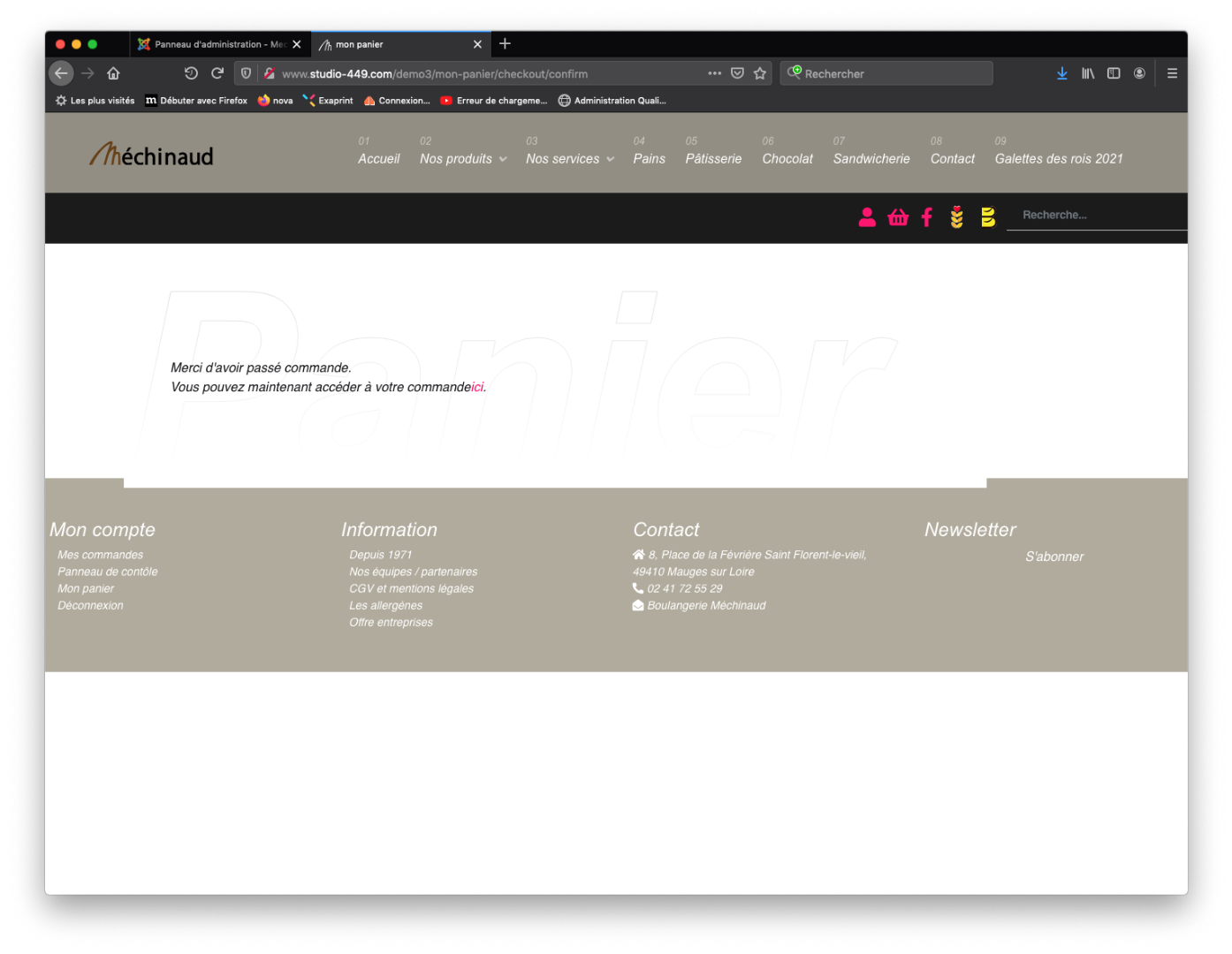

Bonjour, en cours de refonte, mise en place de payement par stripe. Version business de Hikashop + plugin stripe nouvelle version t"éléchagé et installe-é. Je croyais l'avoir bien mis en place mais lors du passage en caisse, hikashop me demande de valider le reglement par stripe puis valide ma commande, votre commande est accessible ici sans aucun passage par réglement...
Un truc qui manque dans mon flux de passage en caisse?
Merci.

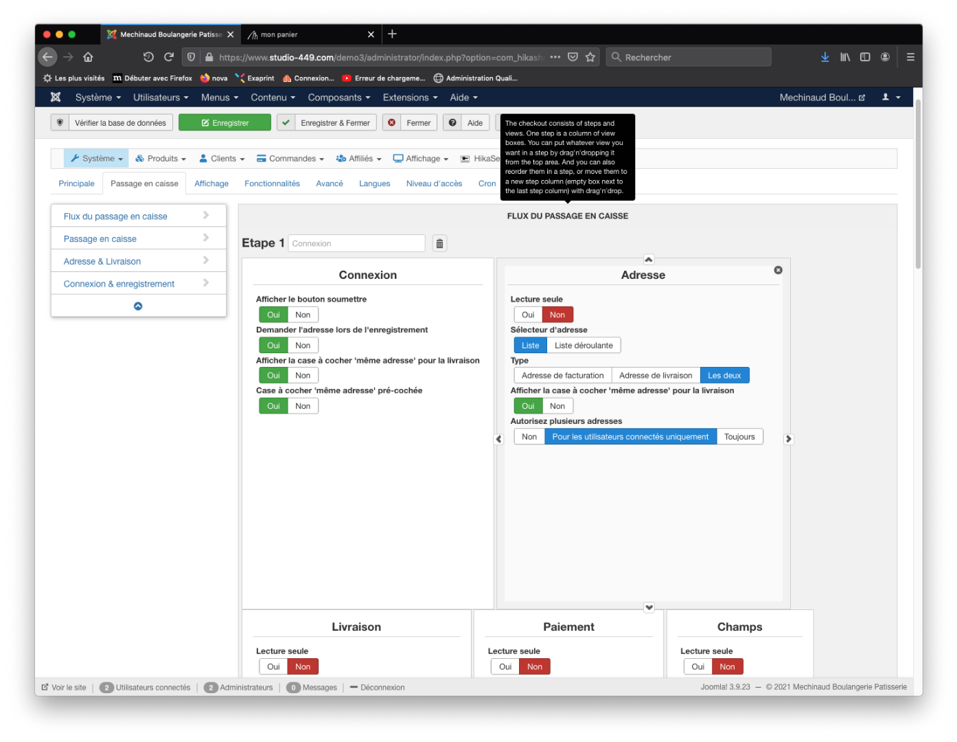

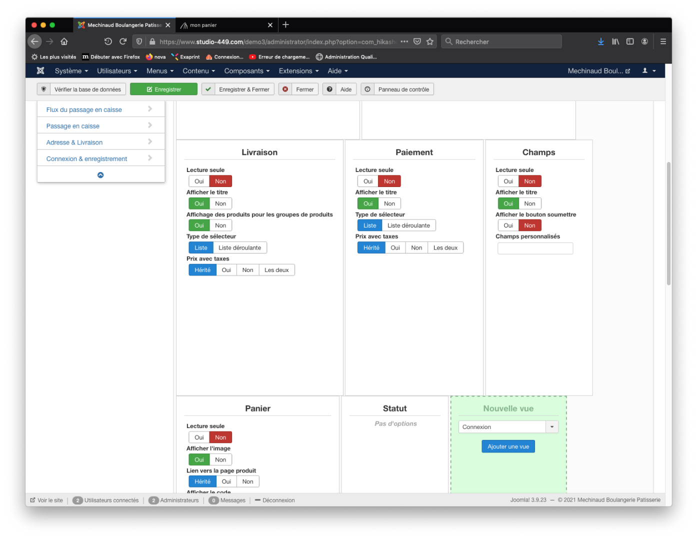

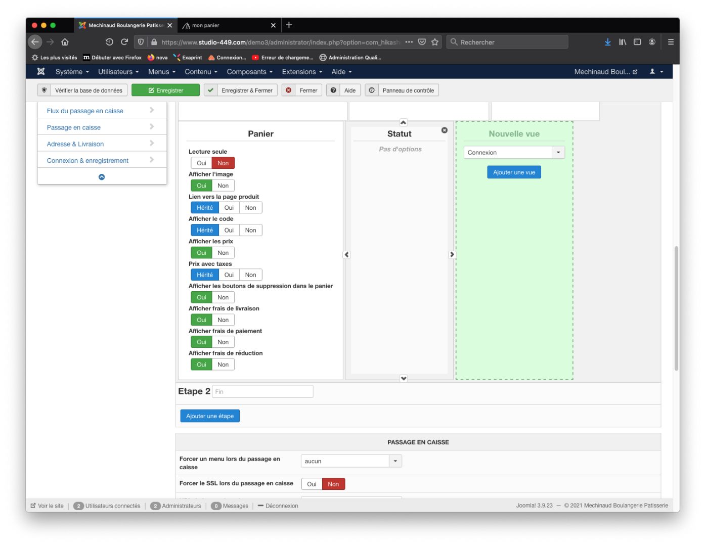

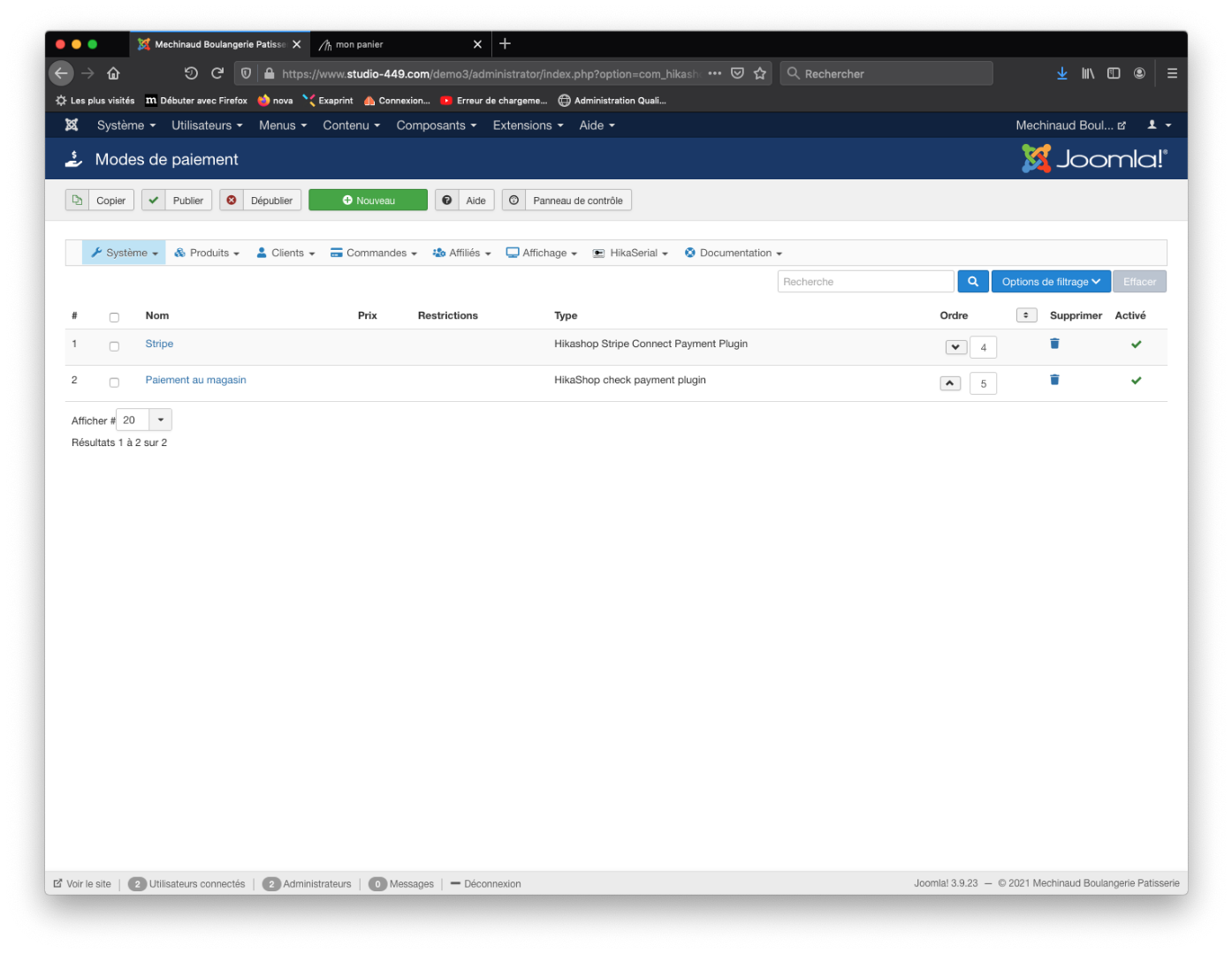

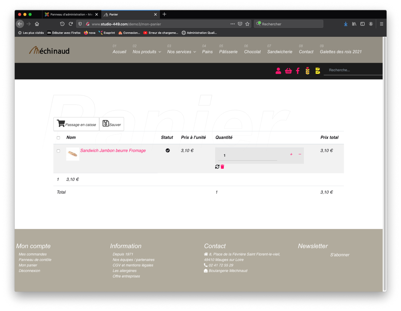

Bonsoir Jerome, ci-joint, captures d'ecran de backoffice parametrage hikashop + ce qu'il se passe lors de prise de commande
Je peux te donner des codes d'acces si tu le souhaites en MP.

Le plugin Stripe Connect requière une connexion chiffrée HTTPS pour fonctionner.
Le cas échéant, le script de Stripe ne fonctionnera pas.
J'avais mis en place une sécurité dans le plugin pour détecter le HTTPS mais dans votre configuration le test n'est pas effectué ; je vais donc corriger cela.
Par contre, vous devriez avoir une page de "end" qui soit blanche et on voit au contraire que votre commande n'est pas traitée par Stripe V3.
Cela indiquerait que vous n'avez pas configurez les identifiants (Secret Key / Publishable Key) dans le plugin.
Donc je vous invite à forcer le HTTPS sur votre passage en caisse (via la configuration HikaShop) et à paraméter les deux identifiants requis (soit dans le plugin côté "Joomla plugin manager" ; soit côté plugin avec "Use global credentials" à "no").

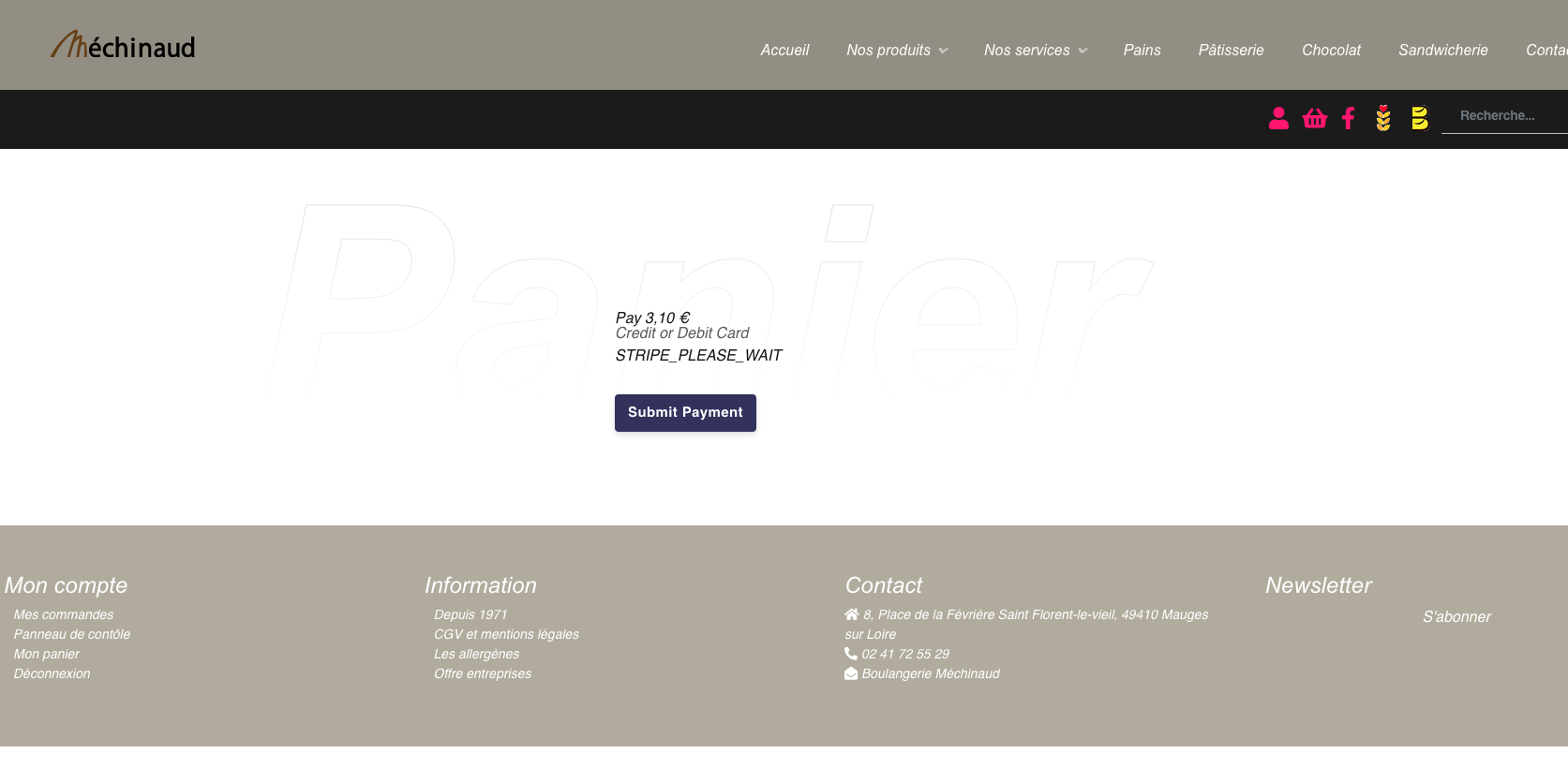

Bizarrement, lorsque je force le https depuis ma configuration, le site ne s'affiche plus ??? J'ai aussi revu les infos de connexion Stripe et j'arrive maintenant sur une page "En attente de Stripe" mais qui s'arrete la.
Je ne peux pas etre sur des identifiants Stripe, fournis par client final,y-a-t-il un moyen de vérifier que ceux ci sont bien valables?
J'essaye de comprendre ce qu'il se passe sur ma configuration générale pour qu'il accepte le https en attendant votre retour.
nb: Si je clic sur submit payment, j'obtiens une page blanche.

Le "Please wait" que vous avez indiquer que le Script de Stripe (qui est chargé directement depuis leur site) ne fait pas l'initialisation puisque votre site n'est pas en HTTPS.
Si vous ouvrez votre console navigateur (généralement: ctrl+shit+i ) ; vous devrez voir un message d'avertissement venant du JavaScript de Stripe.
Cordialement,
