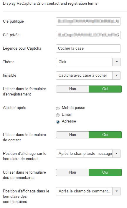

Je viens d'installer le plugin ReCaptcha v2 et de le configurer comme ci-dessous :
Problème : il n'apparaît pas dans le formulaire de contact natif de Joomla.
Je précise que les deux plugins de Captcha de Joomla sont désactivés, et que j'ai paramétré la config générale ainsi que les composants utilisateurs et contact à "aucune sélection" pour le captcha.
Qu'ai-je pu mal configurer ?
