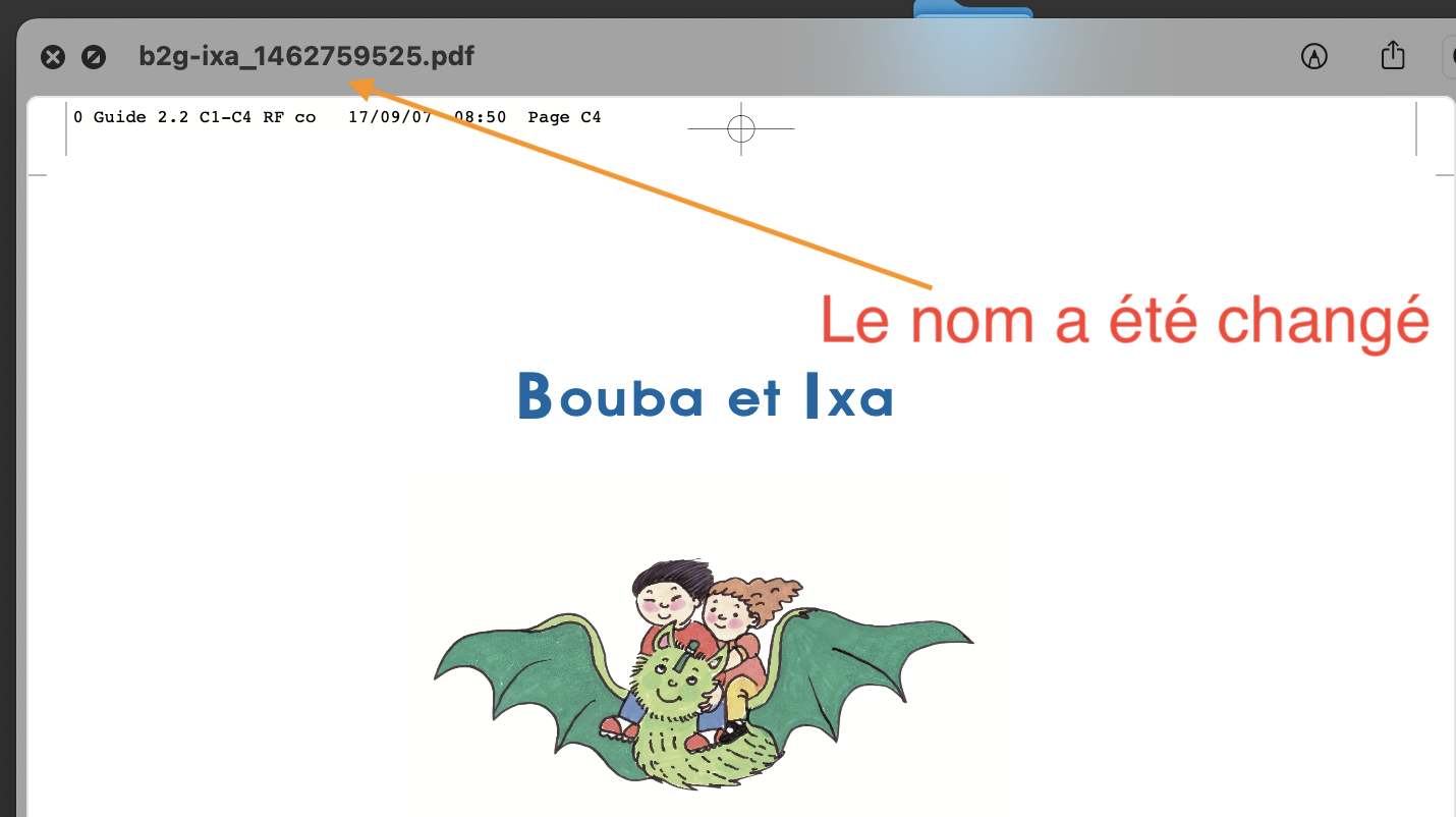

Lorsque nous téléversons un fichier téléchargeable, le système semble changer le nom en y ajoutant des chiffres. Mais pas tout le temps. Des fois, le fichier reste intact. Comment ça fonctionne exactement? Est-il possible de désactiver cette option? Si oui, comment procéder?
Merci !

HikaShop va rajouter un timestamp à la fin du nom du fichier s'il y a déjà un fichier avec le même nom dans le dossier d'upload.
C'est important pour éviter qu'un utilisateur écrase le fichier d'un autre utilisateur.
Donc impossible de désactiver cela, sinon vous risquez de perdre des fichiers uploadés.
Par exemple, si vous uploadez un fichier dans un champs personnalisé "ajax file" d'une fiche produit et qu'un utilisateur upload un fichier dans un champs personnalisé de sa commande avec le même nom de fichier, il pourra alors remplacer le fichier de votre fiche produit avec son fichier si nous désactivions ce mécanisme.
Où même plus simplement, si vous même uploadez un fichier test.pdf pour un produit, et ensuite un autre fichier avec le même nom pour un autre produit, vous remplaceriez le fichier du premier produit avec le second sans même vous en rendre compte.
Donc je pense que c'est important de garder cette sécurité en place pour éviter des déconvenues dans le future sur votre site avec des fichiers remplacés par d'autres "sans raison".
