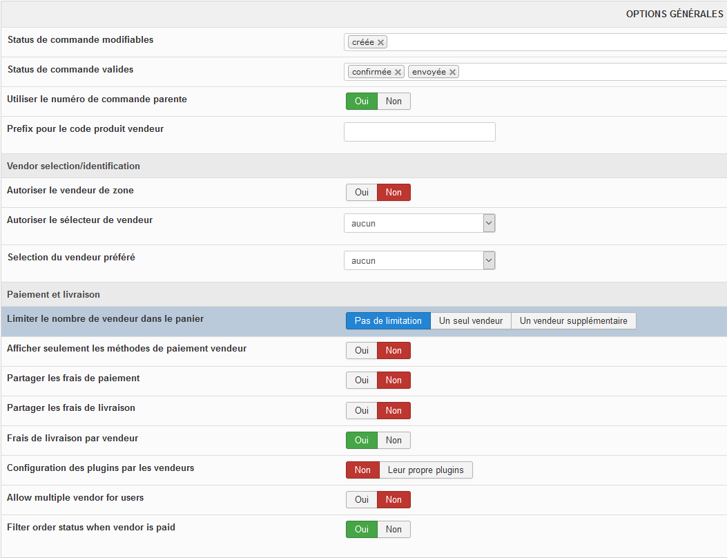

Ci-dessous les options du market :
Nous n'utilisons pas de warehouses car chaque warehouse est utilisable par tous les vendeurs, ce qui ne convient pas puisque ce sont nos vendeurs qui expédient directement leurs commandes. Pour notre utilisation, les warehouses seraient utiles si elles pouvaient être dédiées à un vendeur.

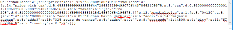

Par contre je ne saisis pas trop à quoi vous faites référence en évoquant la commande vendeur versus commande client. Il me semble qu'il n'y a qu'une seule table des commandes : hikashop_order, et le champ où l'info est stockée est order_shipping_params de chaque ligne de type subsale.
Ci-dessous des contenus de ce champ, dans 2 cas où Mondial Relay a été choisi.
Premier cas, un seul vendeur dans le panier. Les infos Mondial Relay sont bien présentes :
Deuxième cas, plusieurs vendeurs dans le panier dont certains ne proposent pas Mondial Relay. Le client a choisi la livraison MR pour un vendeur, contenu du champ pour la sous-commande de ce vendeur :
