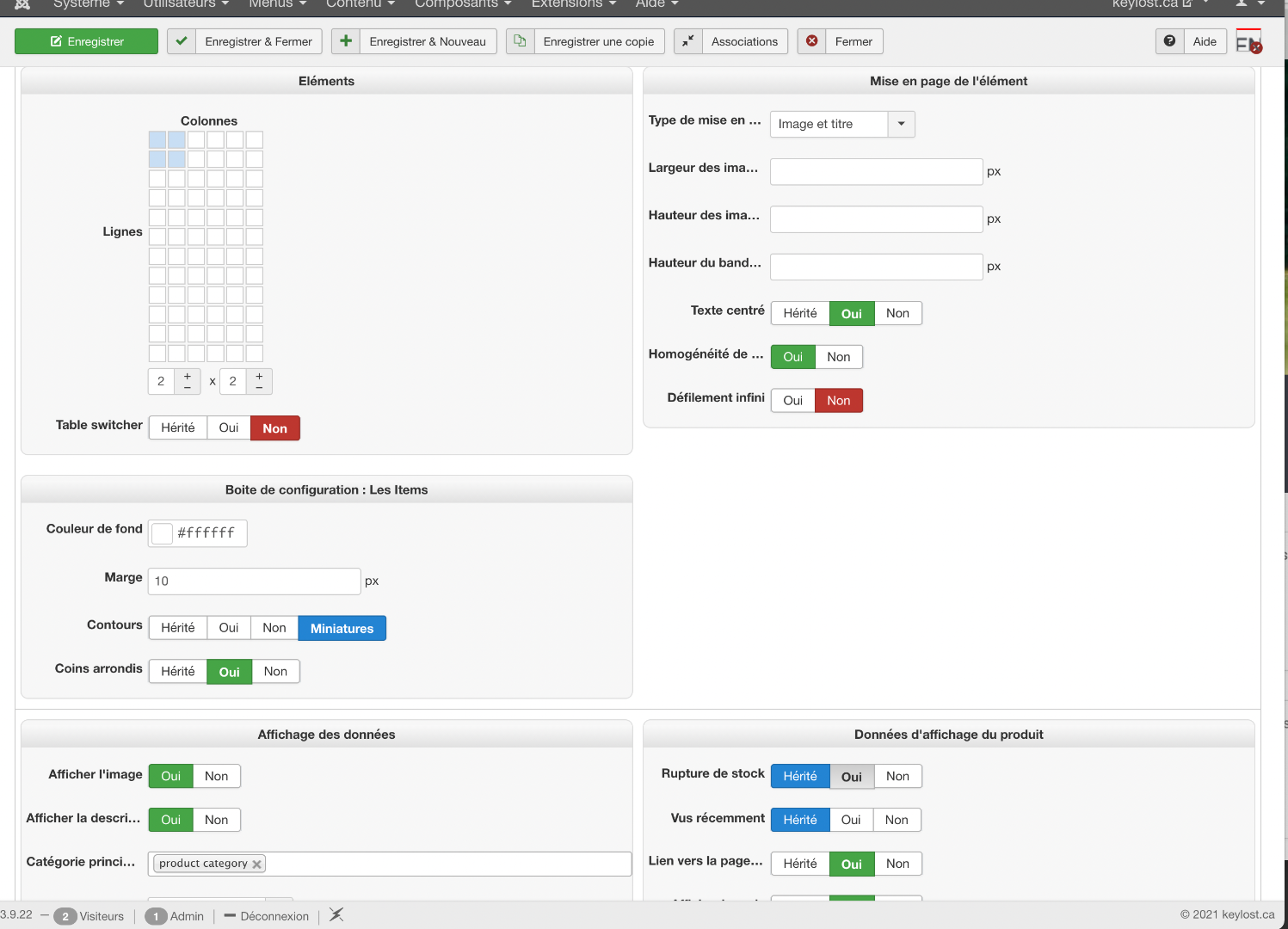

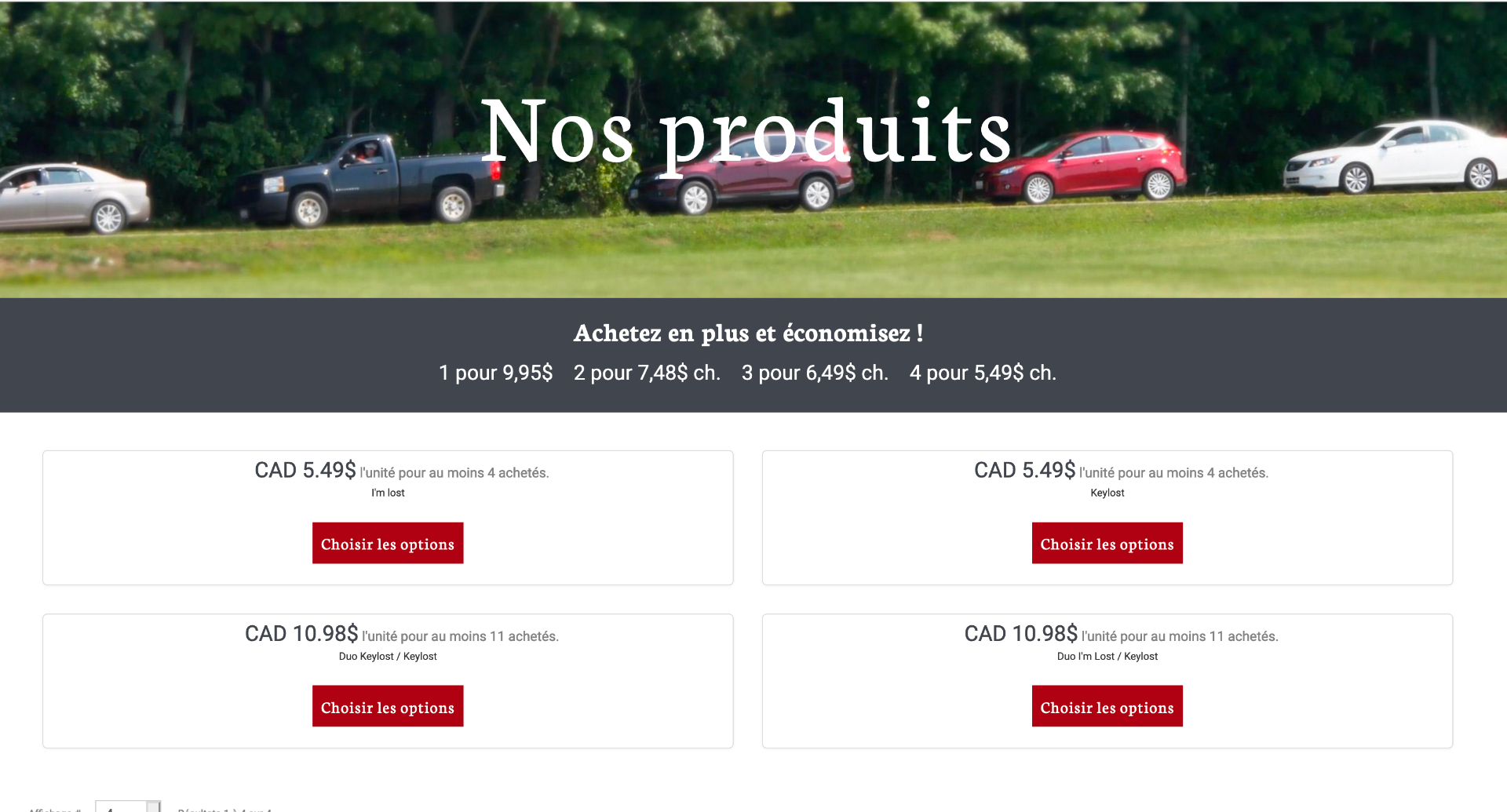

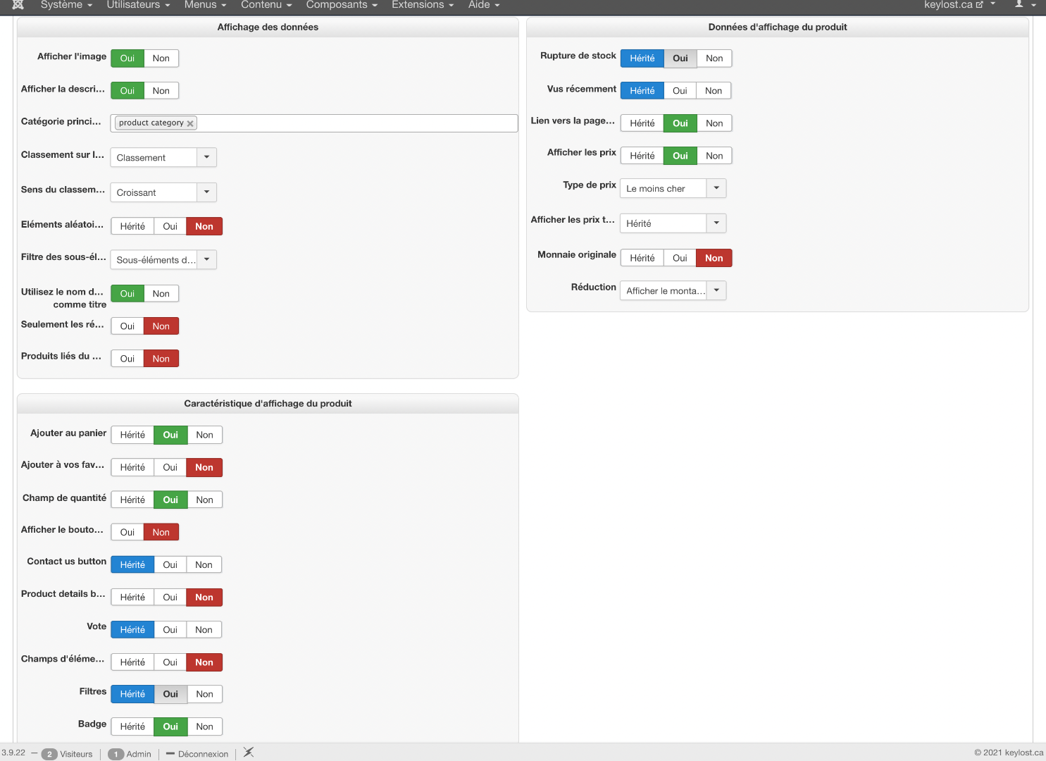

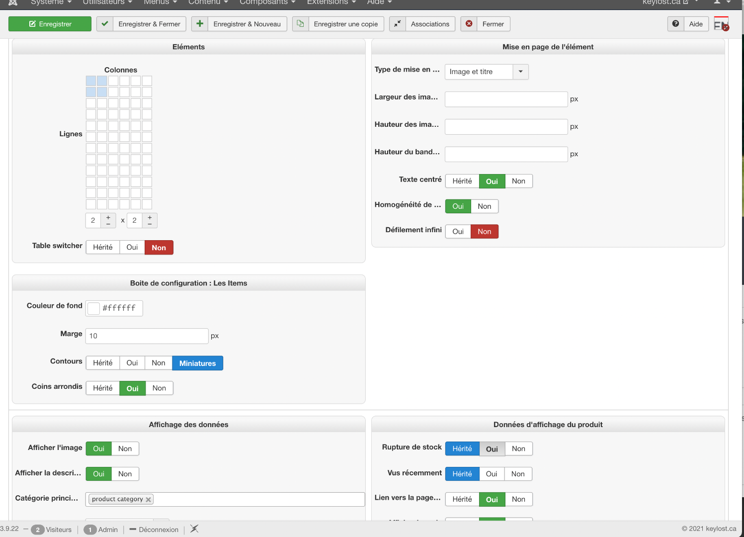

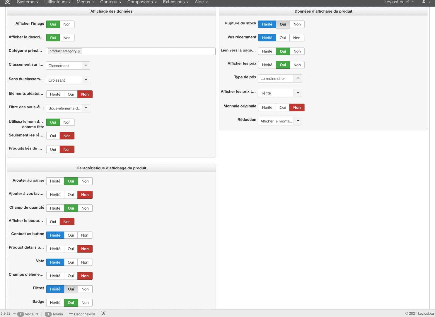

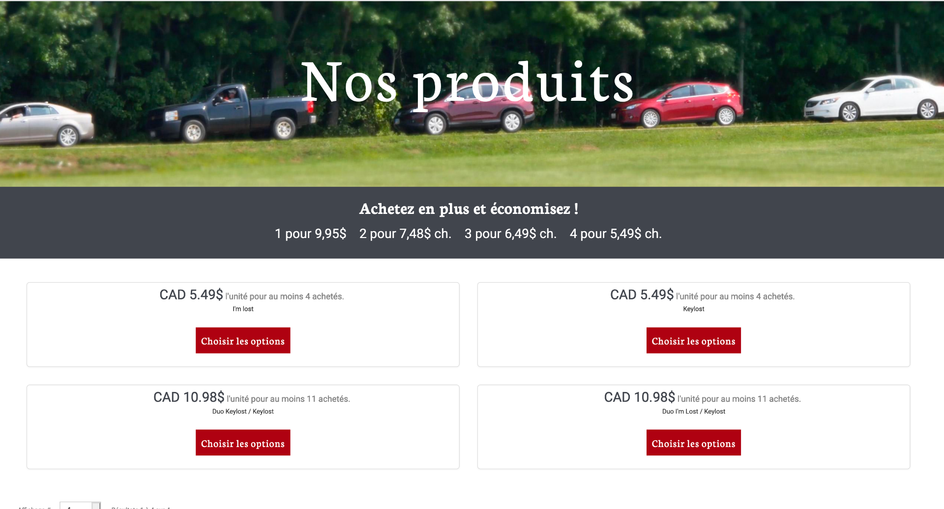

J,ai créé un item de menu vers une page Liste des produits. Actuellement elle est caché du public en accès spécial
je mets en pièces jointes ma configuration et le résultat. Mon problème est que les images ne s'affichent pas. Avez-vous une idée de la cause de ce soucis?

Le plus probable, c'est que le listing de produits que vous regardez utilise le type de mise en page "titre" et non "image et titre" et du coup, vous ne regardez pas les paramètres du bon élément de menu.
Si ce n'est pas cela, difficile à dire. Il faudrait regarder l'HTML de la zone pour voir s'il y a le tag img de l'image.
Si oui, c'est un souci avec le chargement de l'image (peut être un souci de config serveur ?).
Si non, alors c'est un souci avec la mise en page, genre un override ou alors du CSS.
Le mieux serait d'avoir un lien vers la page en question pour pouvoir analyser tout cela directement.
