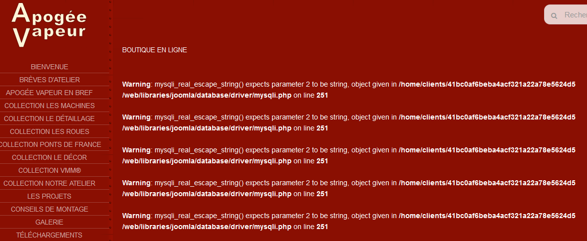

5 years 6 months ago #329423
-- url of the page with the problem -- : www.apogee-vapeur.ch/hikashop-menu-for-categories-listing/
-- Joomla version -- : 3.9.24
-- PHP version -- : 7.3.26
-- Browser(s) name and version -- : Firefox 85.0.2 (64 bits) Mac

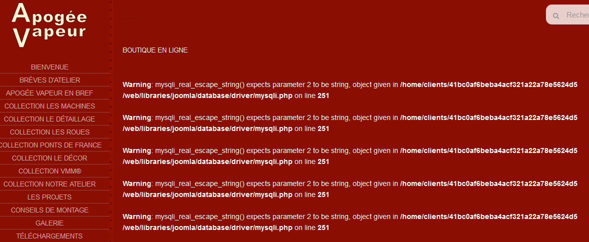

-- Error-message(debug-mod must be tuned on) -- : Warning: mysqli_real_escape_string() expects parameter 2 to be string, object given in /home/clients/41bc0af6beba4acf321a22a78e5624d5/web/libraries/joomla/database/driver/mysqli.php on line 251
Notre client nous signal un bug depuis la dernière mise à jour Joomla et Hikashop durant le processus de commande.
Nous avons fait un test de commande en utilisant le pays "Suisse" (là où habite le client) avec la méthode de paiement à la commande.
La commande passe.
Par contre, en faisant une commande en indiquant le pays "France", nous avons configurer que l'option paiement par Stripe soit uniquement possible. Je me demande si le problème ne vient pas de là.
Etant simple Webdesigner avec quelques notions de php, je suis incapable de comprendre et résoudre le message d'erreur suivant:
Warning: mysqli_real_escape_string() expects parameter 2 to be string, object given in /xxx/xxx/xxx/xxx/libraries/joomla/database/driver/mysqli.php on line 251
Merci d'avance pour votre aide rapide !!

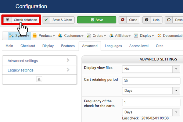

5 years 6 months ago #329436
D'abord pouvez vous essayer de procéder à un "Check DataBase", cela restructure les bases de donnée ce qui est parfois nécessaire après une mise à jour :
Si cela ne résoud rien, pouvez vous nous fournir ces différents éléments :

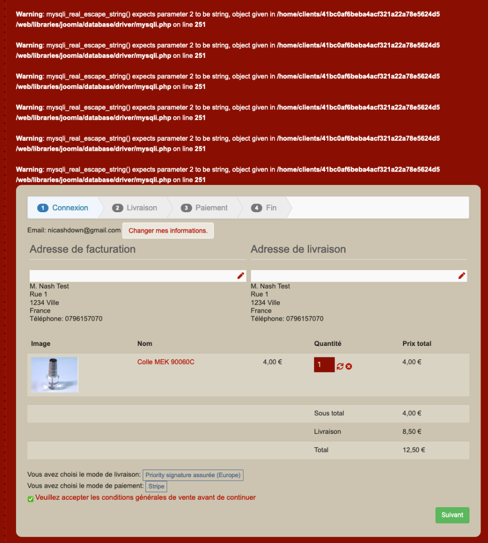

5 years 5 months ago #329989
Merci.
Après investigation cette erreur ne semble pas liée à la carte, puisque le message d'erreur arrive bien avant le processus de paiement final avec Stripe.
Message d'erreur. Warning: mysqli_real_escape_string() expects parameter 2 to be string, object given in /home/clients/41bc0af6beba4acf321a22a78e5624d5/web/libraries/joomla/database/driver/mysqli.php on line 251

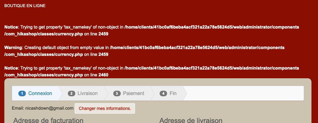

Pouvez activer le mode debug system de Joomla au niveau maximum (development) puis nous fournir une nouvelle screenshot avec ce message d'erreur étoffée ?
En attente de vos retours pour progresser sur votre sujet.

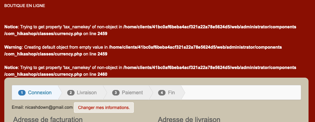

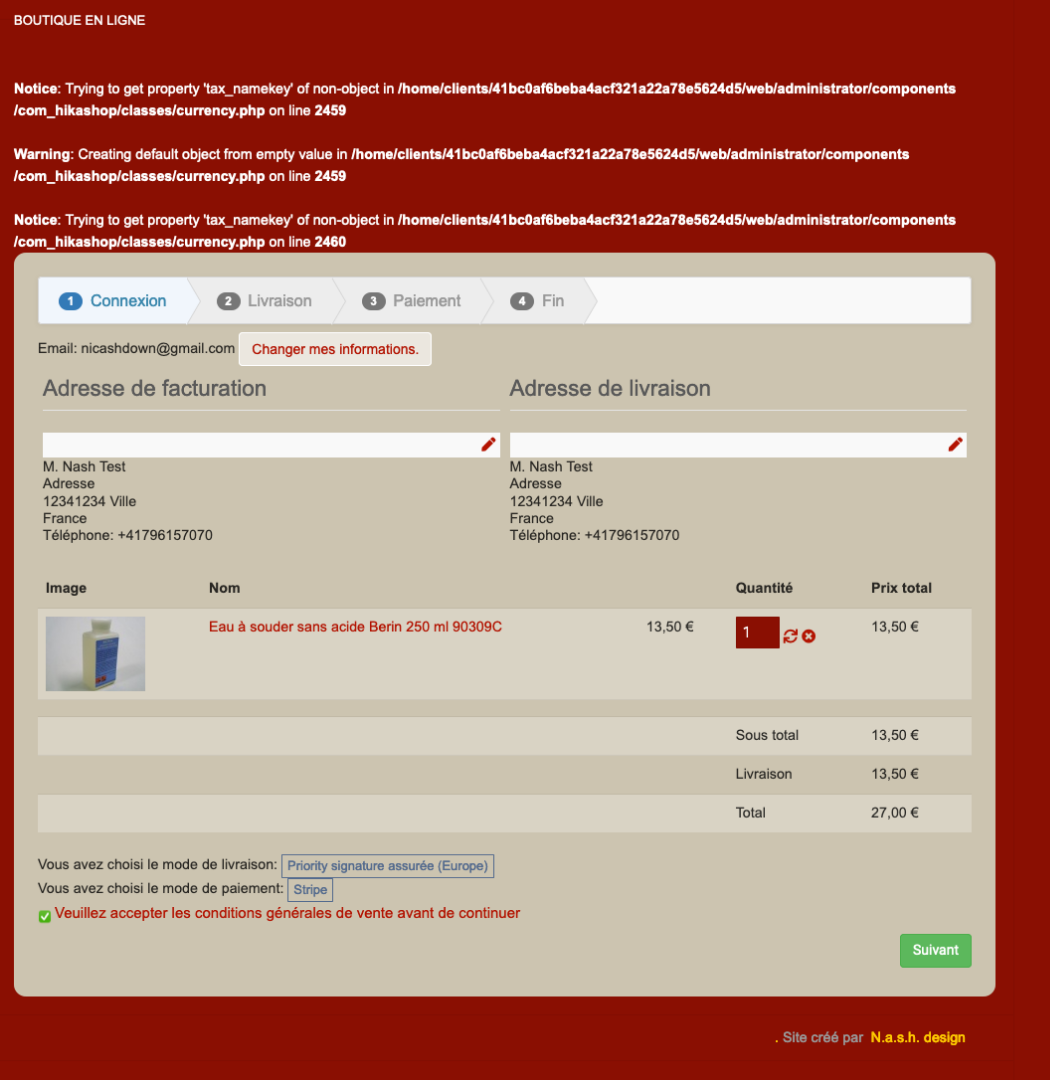

5 years 5 months ago #330188

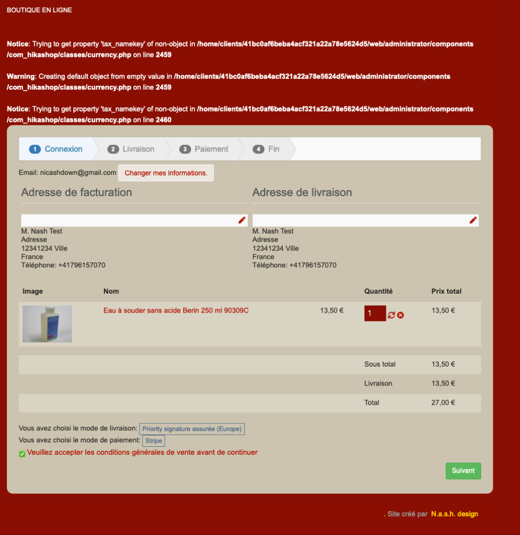

Me revoici ENFIN !!! Vous trouverez ci-joint 2 captures d'écran.

5 years 5 months ago #330196
Ces messages sont corrigés avec HikaShop 4.4.1
Donc si vous mettez à jour, vous ne les aurez plus.
Notez aussi que ce ne sont pas vraiment des messages d'erreur mais des notices / warnings. Ils sont affichés par PHP pour aider les développeurs. Donc normalement sur un site en production vous voulez désactiver l'option "error reporting" de la configuration Joomla pour ne pas les afficher et activer l'option uniquement quand vous voyez un souci histoire d'avoir les messages correspondant au souci.
De plus, pour la sécurité du site, il est recommandé de ne pas les afficher en temps normal.
Donc je vous recommande de faire cela.

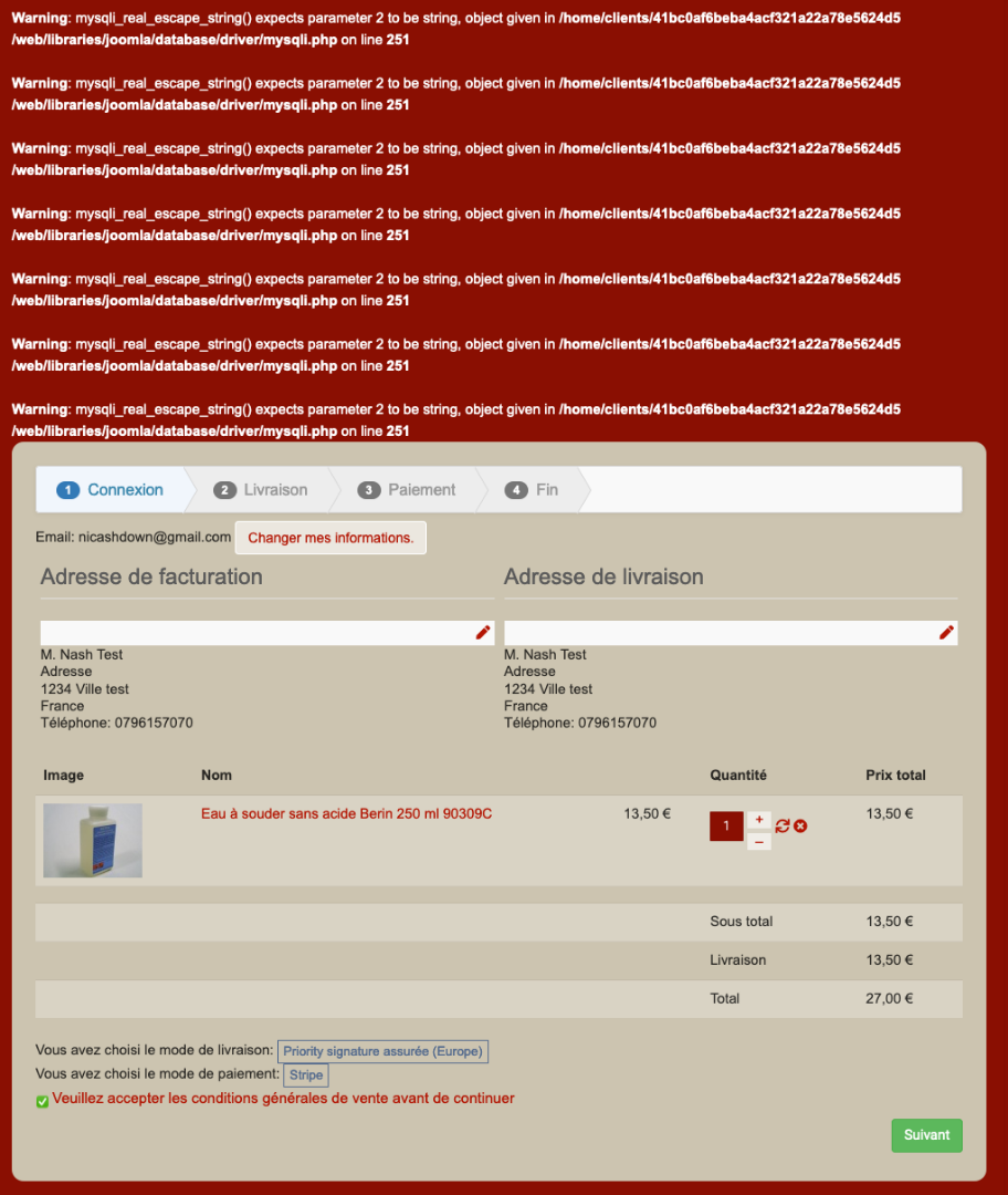

  • Posts: 27
5 years 5 months ago #330239
Rebonjour,

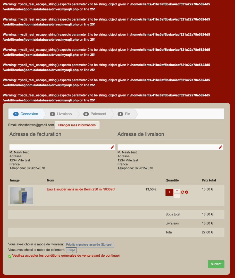

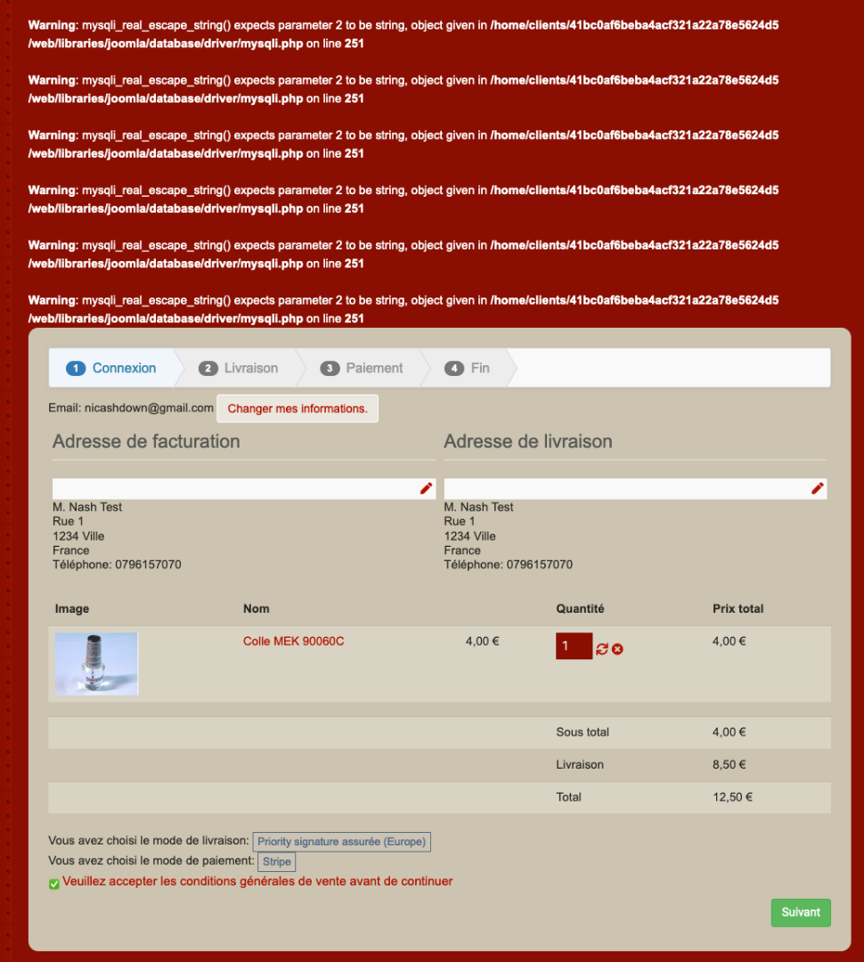

J'ai mis à jour à le version 4.4.1 mais le message en boucle (signalé depuis le début du topic ouvert) n'est pas résolu.
Message d'erreur qui se répète plus de 100 fois en boucle avant d'afficher l'étape suivante du panier:
"Warning: mysqli_real_escape_string() expects parameter 2 to be string, object given in /home/clients/41bc0af6beba4acf321a22a78e5624d5/web/libraries/joomla/database/driver/mysqli.php on line 251"
voir à nouveau la capture d'écran ci-joint
En cliquant sur le bouton "Suivant" on ne peut pas aller plus loin dans le processus de commande.
Last edit: 5 years 5 months ago by nicashdown.

Ce warning n'est pas un message d'HikaShop. Il provient de Joomla.
Dans mon message je parlais de ceux de votre capture dans votre précédent message:
www.hikashop.com/media/kunena/attachment...-03-01at14.51.12.png
Je ne sais pas pourquoi vous avez ces messages warnings venant de Joomla. Mais bon, vous pouvez les ignorer et juste les cacher désactivant l'error_reporting comme je vous le disais dans mon précédent message.
Après, vous nous parlez maintenant d'un nouveau problème sur votre passage en caisse qui reste bloqué à la première étape. Je vois bien le souci sur votre site mais je ne sais pas pourquoi cela fait ça. Mais peut être que c'est lié à la configuration de vos champs personnalisés adresse et de vos zones. En effet, lorsque j'édite mon adresse, je vois que le dropdown du champ "département" n'apparait pas. Or vous avez configuré le champ département pour être requis. Du coup, il est possible que le passage en caisse bloque car le département est manquant dans l'adresse. Et c'est surement car vous avez désactivé les départements dans le menu Système>Zones.
En supposant que ma théorie sur la question est correcte, alors il suffit de dépublié le champ personnalisé address_state via le menu Affichage>Champs personnalisé et cela règlera le problème.
