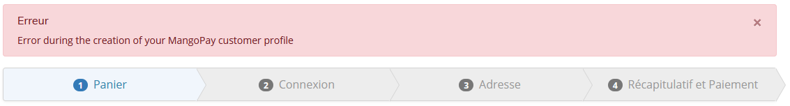

Nous avons depuis quelques jours une erreur lors du paiement CB :
Nous n'arrivons pas sur la page où il faut saisir les infos CB.

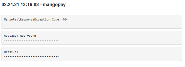

Dans le fichier log des paiements, il y a ce message d'erreur :

Avez-vous changé supprimé un compte dans votre interface MangoPay ?
Le message d'erreur de votre première capture indique qu'il n'a pas été possible de récupérer ou de créer l'utilisateur chez MangoPay.
Dans le plugin, on va dans un premier temps regarder l'identifiant côté MangoPay qui est conservé côté HikaShop.
Si jamais la requête de récupération échoue (ce qui semble être votre cas vu la deuxième capture), alors le plugin va chercher à créer un nouvel utilisateur chez MangoPay (et sauvegarder le nouvel identifiant côté HikaShop).
Mais alors le customer devrait être re-créé chez MangoPay et vous ne devriez pas avoir l'erreur.
Ou alors il y a également un soucis avec la re-création mais alors vous devriez avoir plus de messages d'erreurs dans votre log.
Vous n'avez que ce message là dans votre log HikaShop ?

Je n'ai pas supprimé de compte chez MangoPay, et même en utilisant un compte qui a déjà tout de créé chez MangoPay cela génère cette erreur.
je n'ai que ce message dans le log.
J'ai contacté le support MangoPay pour voir si de leur côté ils avaient davantage de détails. Ils m'ont dit qu'ils voient un "GET" d'identifiant MangoPay qui en peut aboutir car le compte n'a pas été créé préalablement. Ils ne voient pas de demande préalable de création de compte User + wallet.

si cela peut vous aider, j'ai appelé à nouveau le support MangoPay. Ils ont fait des vérifications, et depuis le 18/02 ils n'ont reçu aucun appel via l'API.
Cela indique donc que quand un client valide sa commande l'appel via l'API n'est pas émis ou ne parvient pas à destination, c'est probablement pour cela que le log de paiement contient juste une erreur 404 sans aucune autre indication

Je vous ai fait un retour par email, puisqu'il y avait des informations de debug un peu sensible.
Pour résumer également ici, le plugin fait un appel à l'API qui lui retourne un message d'erreur JSON 404.
Votre serveur peut bien communiquer avec l'API (test curl) et la page appelée existe bien.
Sachant que le plugin utilise la librairie de MangoPay pour la communication, il est compliqué de connaitre la nature exacte du soucis.
Au niveau des tests, il n'y a pas besoin de faire de commande mais simplement sauvegarder la configuration du plugin.
Lors de cette sauvegarde, le plugin va vérifier l'existence (et créer si nécessaire) d'un compte "user legal" pour votre boutique.
On peut voir une 404 lors du "Get" et une 404 lors du "Create".
Le problème est compliqué pour moi d'autant plus que je ne peux tester que sur leur API sandbox de mon côté, qui fonctionne.
