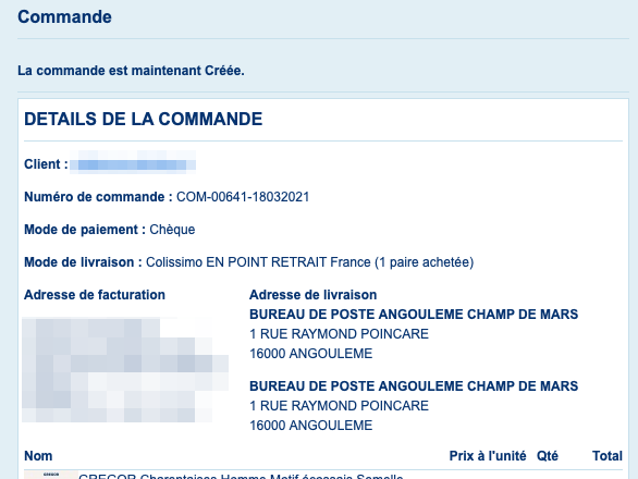

Mais je n'avais pas pris garde au fait que cette adresse du point de retrait s'affiche désormais en double dans les emails : deux fois la même adresse, l'une sous l'autre.

5 years 5 months ago #330912
Voici un exemple avec l'email de création de commande reçu par un administrateur, pour une livraison en Colissimo point retrait. Le souci est le même dans tous les emails, comme celui que reçoit le client, ou celui que l'on peut envoyer manuellement depuis le backend.

Avez-vous fait des modifications dans l'email qui aurait pour impact de faire un double appel au trigger ?
Ou alors, auriez-vous deux "warehouse" enregistrés dans la commande ?

J'ai supprimé mes overrides, mais le problème persiste.
J'ai ouvert le fichier du plugin Mondial Relay, et en faisant quelques essais avec des classes css (adresse_livraison_1, adresse_livraison_2) ajoutées lignes 708 et 731, je peux dire que le code suivant (lignes 698-717) m'ajoute une deuxième adresse (adresse_livraison_2) dans les emails :
Dans mondialrelay.php (j'ai ajouté class="adresse_livraison_2" pour le trigger)
public function onAfterOrderProductsListingDisplay(&$orderObject, $name) {
Dans les emails :
<td class="adresse_livraison">
														<p class="adresse_livraison_1"><strong>Pressing Victor Hugo</strong><br />201 rue de perigueux<br />16000 ANGOULEME</p>
														<p class="adresse_livraison_2"><strong>Pressing Victor Hugo</strong><br />201 rue de perigueux<br />16000 ANGOULEME</p>
													</td>
La première adresse dans les emails est quant à elle ajoutée par ce code (lignes 719-738) :
public function getShippingAddress($id = 0, $order = null) {
Last edit: 5 years 5 months ago by Jerome.

Veuillez désactiver le trigger "onAfterOrderProductsListingDisplay".
Il n'est utilisé que pour l'email et au final le trigger "getShippingAddress" fonctionne également pour l'email.
