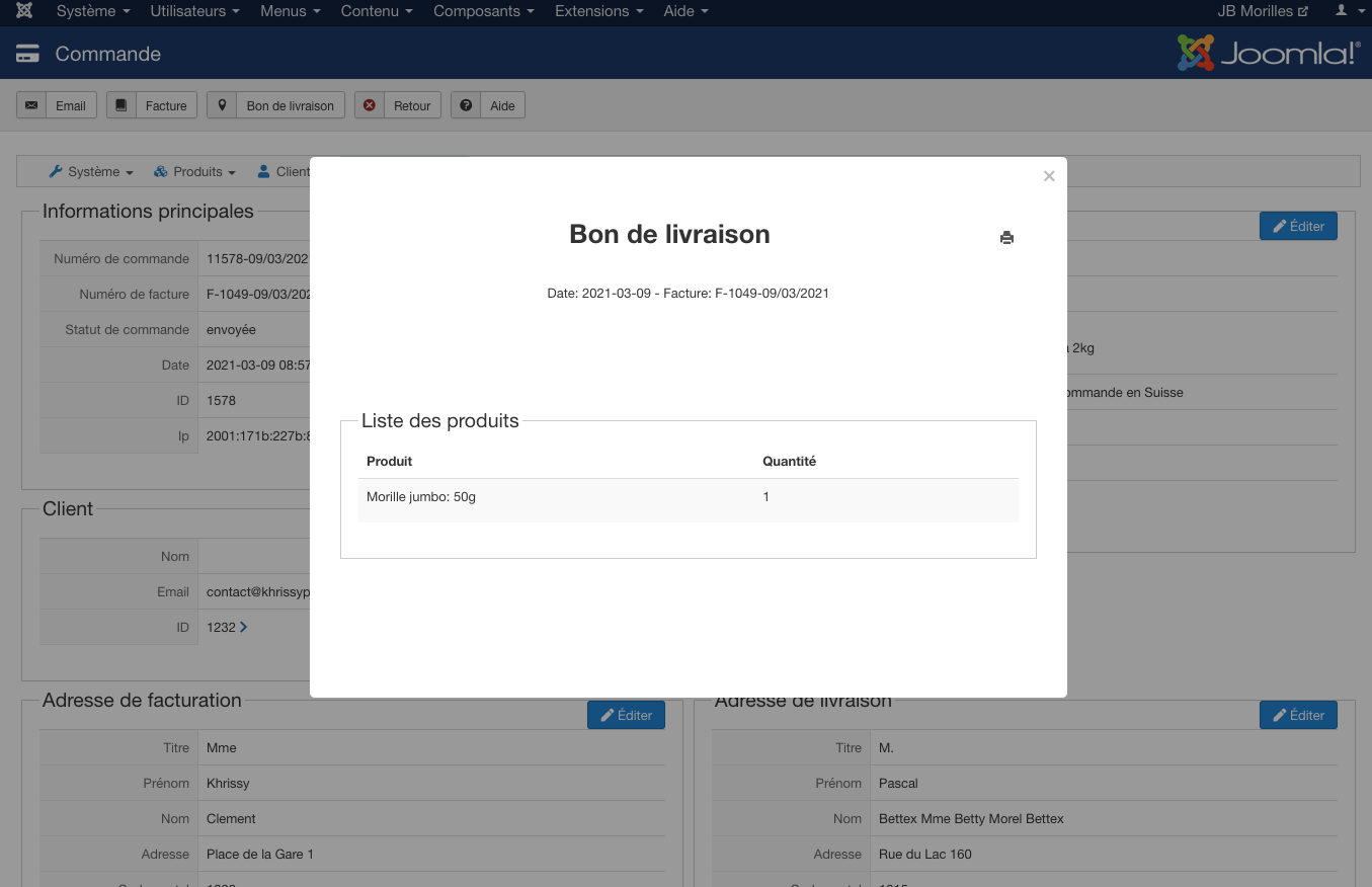

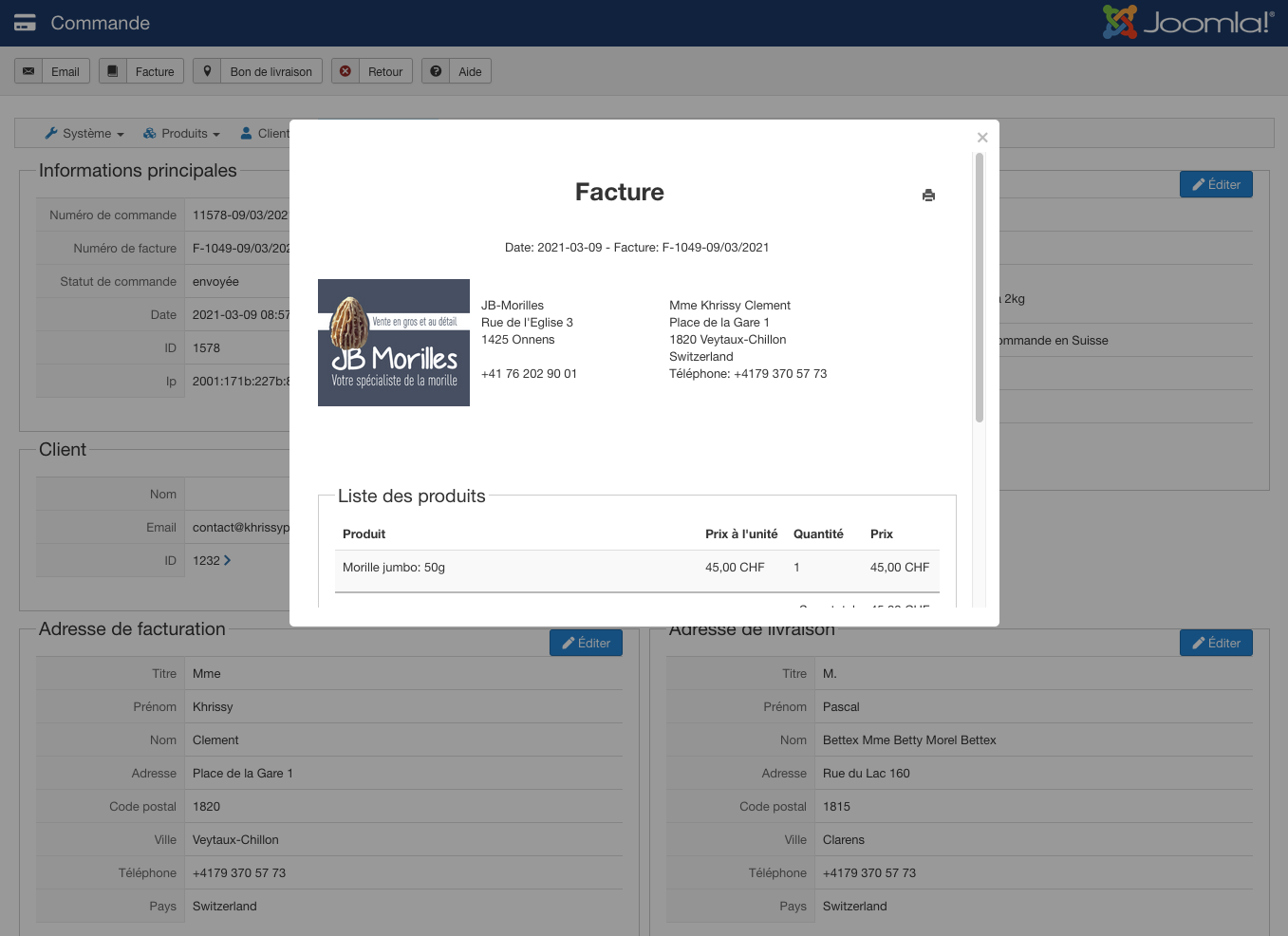

Je souhaite ajouter l'adresse de livraison sur le bon de commande à imprimer. J'ai trouvé et customisé la vue "Facture" (invoice) dans à "Affichage > Vues" sans problème.
Je cherche la vue "Bon de commande". Que dois-je chercher pour faire la customisation ?

Le problème c'est que l'adresse de livraison est affichée par défaut dans la facture et dans le bon de commande.
Vous dites que vous avez modifier order / invoice.php pour afficher l'adresse de livraison dans la facture, ce qui déjà ne devrait pas être nécessaire.
Or c'est cette même vue qui est utilisée pour l'affichage du bon de commande.
Du coup, je ne peux pas vous répondre car je ne sais pas quelle modification vous avez fait dans order / invoice.php pour avoir l'affichage de l'adresse de livraison dans la facture et pas dans le bon de commande.

OK, donc si je vous suis bien, c'est mon ovverride du fichier invoice.php qui créer le problème.
  • Posts: 27
5 years 5 months ago #330862
Je viens de tester en renommant l'override le dossier "order" dans administrator/templates/isis/html/com_hikashop/... C'est de là que vient le problème. Merci pour vos réponse, ça m'as tout de même permis de comprendre et cela va me permettre de refaire la mise en page.
